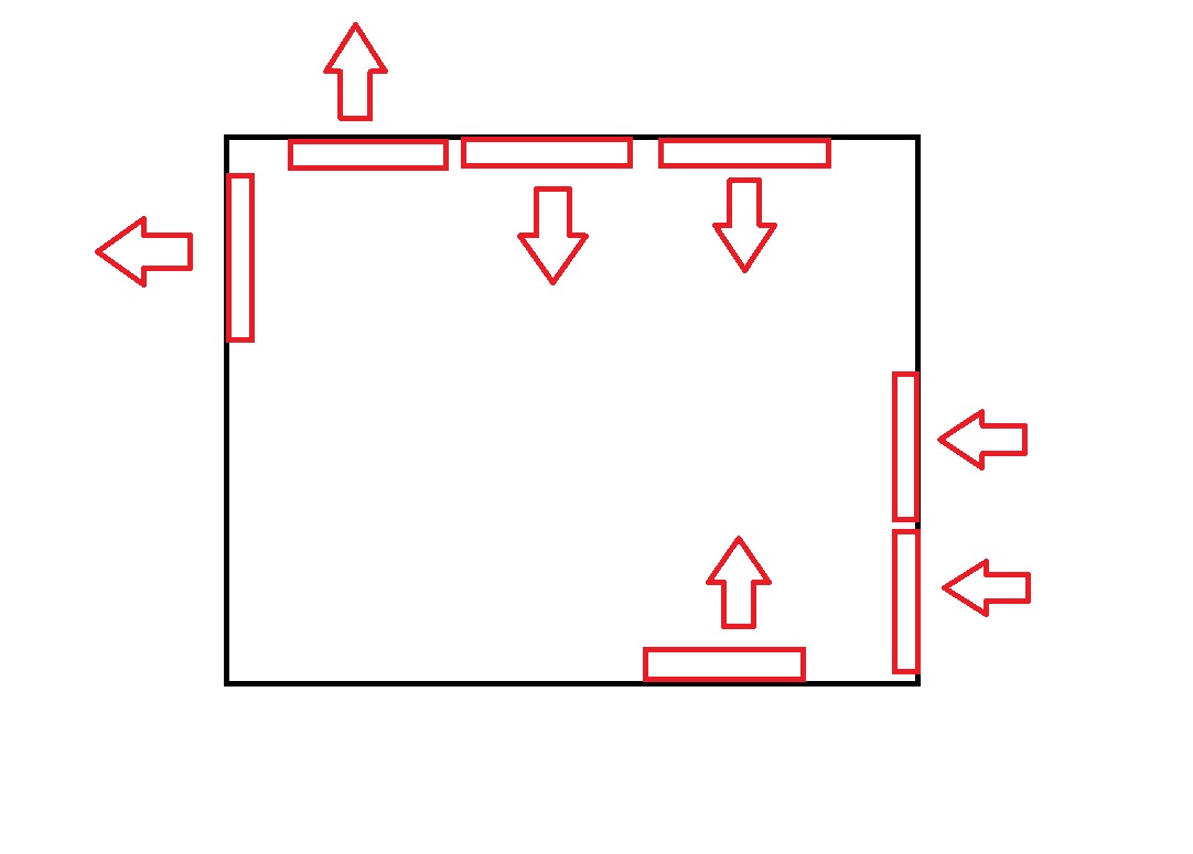

Also wenn der Casemod fertig ist habe ich in der Front Platz für 2x 120mm, unten 1x 120mm, oben 3x 120mm und hinten 1x 120mm.

Habs mal kurz hier hin gewurstelt wie ich mir das dachte wenn ich Überdruck erzeuge.
Den CPU Towerkühler hab ich vergessen aber der würde dann die Luft von der GPU unten nach oben raus ziehen.
Oder lieber doch nach hinten rausblasen lassen?

In dem Bild hast du dir nen schicken thermischen Kurzschluss gebastelt. Die beiden Lüfter, die von oben einblasen bitte auf ausblasend umkonfigurieren. Weiterhin unten und vorne die Lüfter mit hoher Fördermenge einsetzen. Hinten und oben mit weniger Fördermenge aber dennoch ausreichend Pressung den Luftstrom unterstützen.
Sorry wegen meines verspäteten Beitrages zum Thema unter oder Überdruck, aber ich tippe das gerade mit nem Telefon mit vergleichsweise kleinem Display und lahmer inetanbindung
Das ist Käse. Da fehlt nicht nur ein ordentlicher Luftstrom, nein, die zwei einsaugenden Lüfter oben schaufeln auch noch mächtig Staub rein.

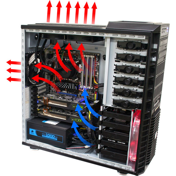

So ist es eigentlich Ideal aus der Kosten/Nutzen-Sicht:
Und wenn leistungsstarke Hardware verbaut wird, so
Dazu alle relavanten Öffnungen mit feinmaschigen Staubfiltern versehen, z.B mit Damenstrümpfen. Damit erzielt man die besten Ergebnisse.
Danke für die Info! Wollte mir eigentlich 7 mal die gleichen Lüfter kaufen, kann ich daher um die Fördermenge zu erhöhen einfach die Lüfter höher regeln?
Oder lieber z.B. zu den Corsair greifen und mir da die richtigen zusammen stellen?
ja kannst du. du regelst nur die rpm zahl an den lüftern.
z.B. 1000 rpm unten und 800 rpm oben. Somit kommst du auf Überdruck ohne Hitzestau
