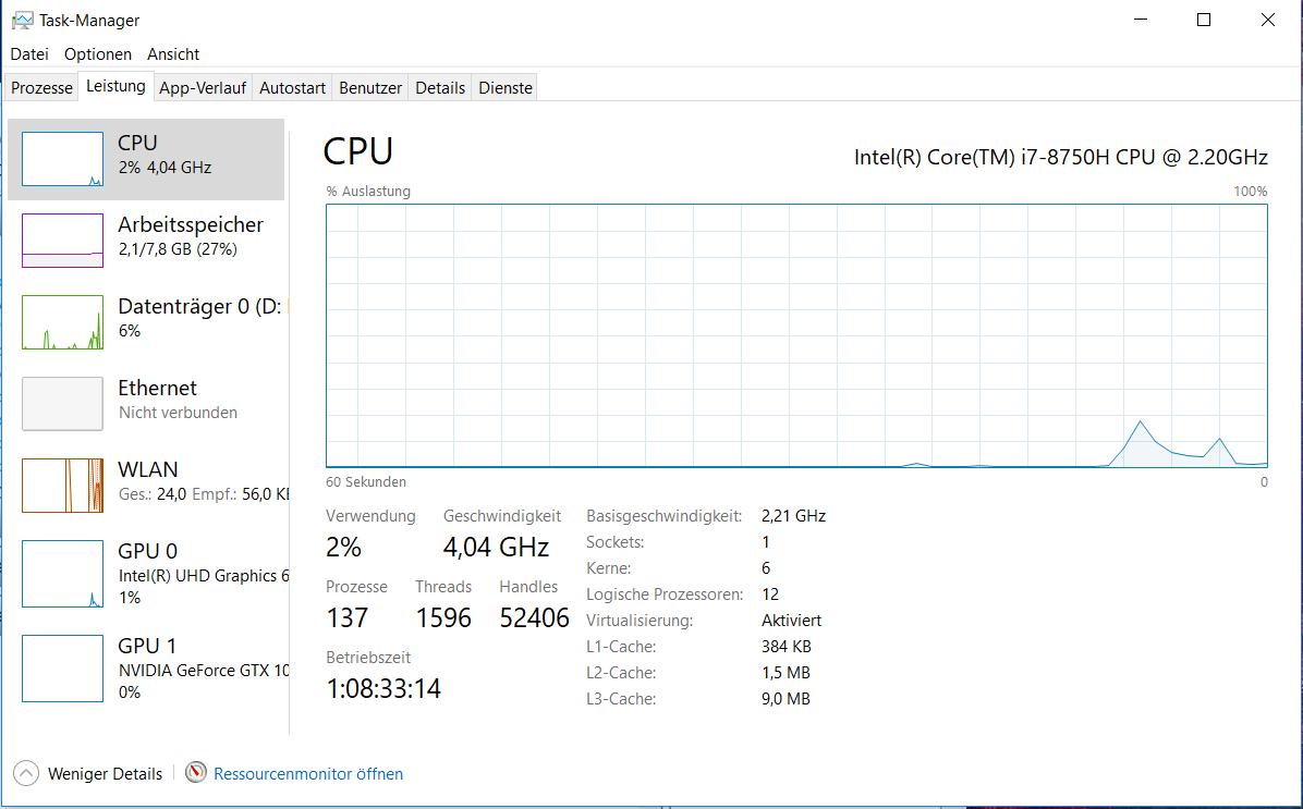

Edit: Ich habe grade im Ressourcenmonitor gesehen, dass die Frequenz der CPU dauerhaft bei ca. 185% liegt, dann mal eben nachgeschaut, der Basistakt liegt bei 2,2GHz und er läuft im Idle dauerhaft bei ca. 4,05GHz, ich hab keine Ahnung davon und kann es nicht beurteilen, aber ist das normal?

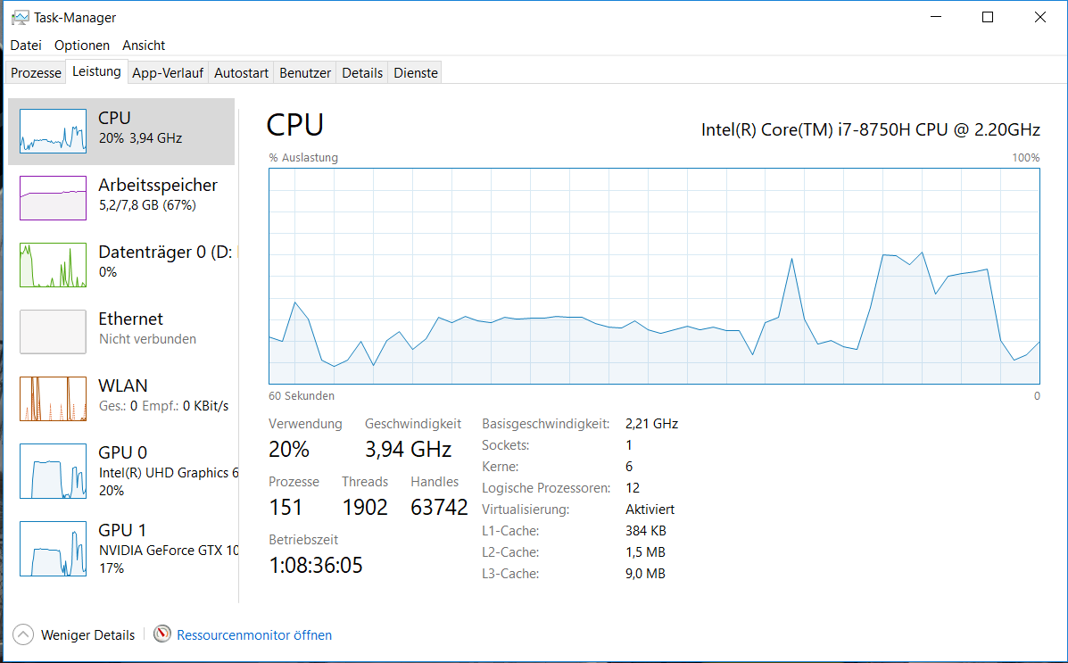

natürlich beim zocken;) da vermisst du ja leistung.
im leerlauf sollte die CPU mit weniger als einem GHz takten.
@Deathangel008 Hier einmal CPU im Idle und ingame in CS:GO (Botmatch, selbe Einstellungen wie vorher)

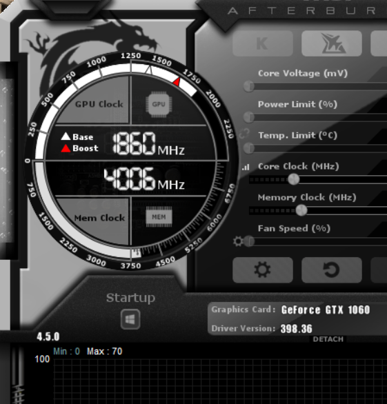

@ TE: und die graka? arbeite doch mal die in meiner ersten antwort verlinkte FAQ ab.
So ich hab jetzt alles aus dem FAQ durchgecheckt, sieht normal aus und ich hab mit meinem ungeschulten Auge nichts auffälliges erkannt. Jetzt wäre es noch recht cool zu wissen, weshalb die CPU Taktrate im Idle so hoch ist.(?)
@seven21075 Ja, ich hab eben auch noch einen anderen Benchmark gesehen, der näher an meinen Werten ist, dennoch hab ich Probleme da er teilweise auf 90 oder drunter droppt. Hab mich beim klicken wohl verschaut, war ein i7 8700k und kein i7 8750h.

Ganz einfach Energiesparmodus ist auf Höchstleistung gestellt daher taktet die CPU einfach so hoch ... auf einen oder 2 kernen halt ... wenn dann Last kommt gehts runter weil die TDP erreicht wird.
