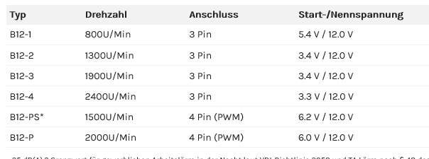

äh, nen blick in die specs werfen? der FLX ist 3pin, der PWM (wie der name schon sagt) 4pin-PWM. außerdem hat letzterer eine höhere maximaldrehzahl (1500RPM statt 1200RPM). abgesehen davon gibt es keinen unterschied. besser für was?

Die wenigsten Lüfter regulieren die Geschwindigkeit selbst.
PWM (Pulsweitenmodulation) Lüfter können über PWM gesteuert werden. Vorteile hierbei ist meist ein höherer Drehzahlbereich und keine Anlaufprobleme, da die Lüfter immer mit 12V befeuert werden.
3-Pol Lüfter können nur über die Spannung gesteuert werden, was den Drehzahlbereich einschränkt, wobei es heute trotzdem einige gibt die einen großen Drehzahlbereich haben.
Grundsätzlich kann man auch PWM Lüfter über Spannung steuern, dann ist aber der Drehzahlbereich meist sehr begrenzt.

Mal nebenbei bemerkt: PWM ist eine herstellerübergreifende Bezeichnung für 4-Pin Lüfter, deren Drehzahl sich in einem breiten Bereich fein justieren lässt.
FLX ist eine Noctua-interene Bezeichnung für bestimmte Modelle, denen die Möglichkeit zur PWM-Steuerung fehlt. Es klingt einfach etwas besser als "3 Pin" oder "DC geregelt".

Im Allgemeinen ist PWM die bessere Wahl, falls vom Mainboard unterstützt. Das größte Problem bei nicht PWM Lüftern ist, daß es (in Kombination mit bestimmten Mainboards) gelegentlich nicht gelingt, niedrige und damit leise Lüfterdrehzahlen einzuregeln.
Wenn Lüfter und Mainboard aufeinander abgestimmt ausgewählt werden, spielt es keine Rolle ob PWM oder nicht.
