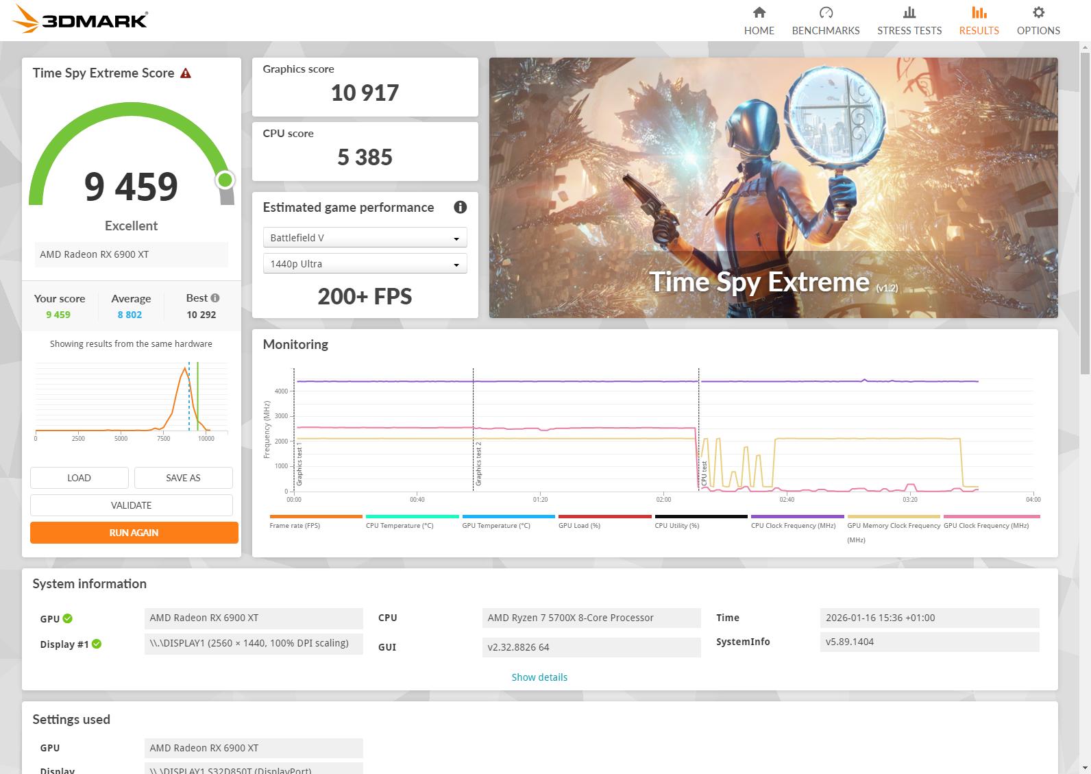

Das sind meine Werte mit einer 6900 XT, klar übertaktet.

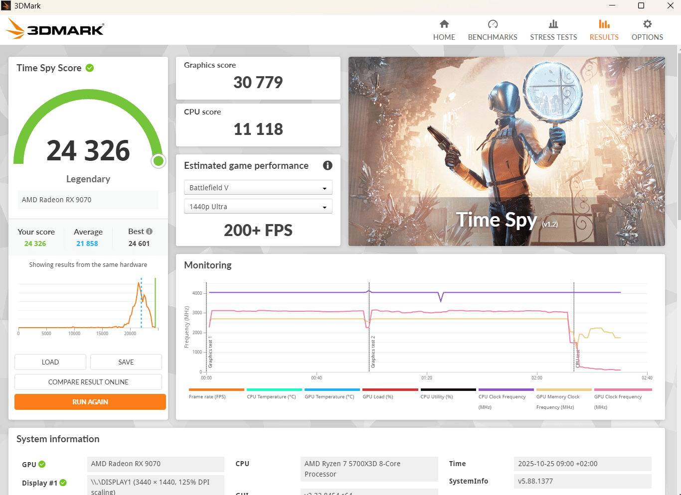

Mit meinem 5700x3d und der übertakteten 9070 komm ich da auf 24300 Punkte.
Dein Graphic Score ist sehr hoch und gut. Ryzen Prozessoren erreichen in der Regel keinen sehr hohen Wert im CPU Score, das hat aber nichts mit der Spieleleistung zu tun. Ein sehr guter Wert bei dir.

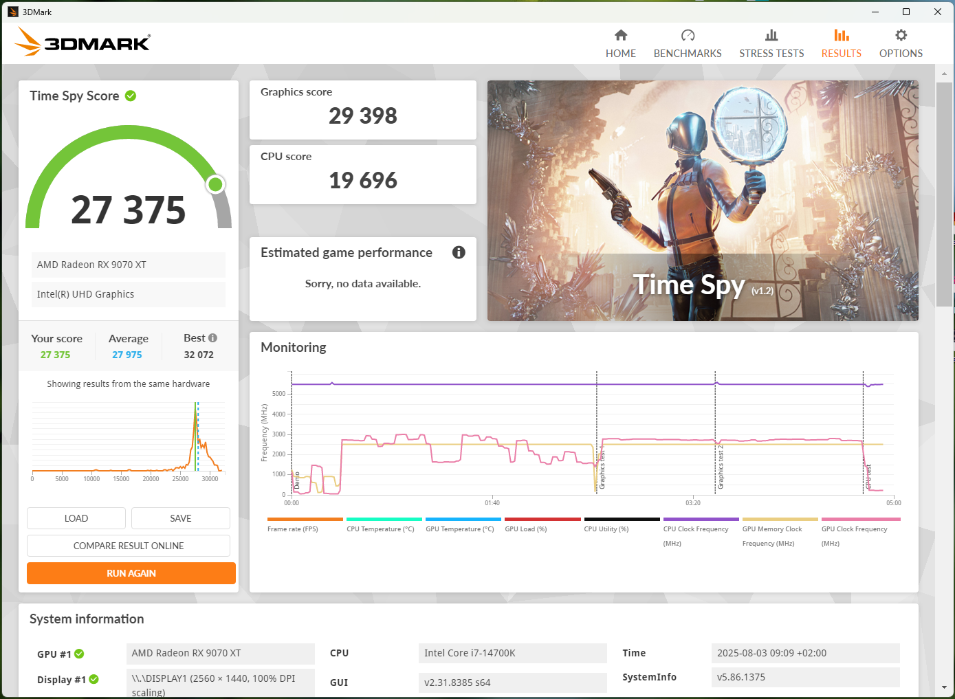

Der Score ist mega. Ich komme gerade mal auf 29.9xx Punkte. Ok, bei mir muss der Windows mal neu aufgesetzt werden. Läuft schon seit Jahren durch. Vllt würde es dem TO auch helfen.

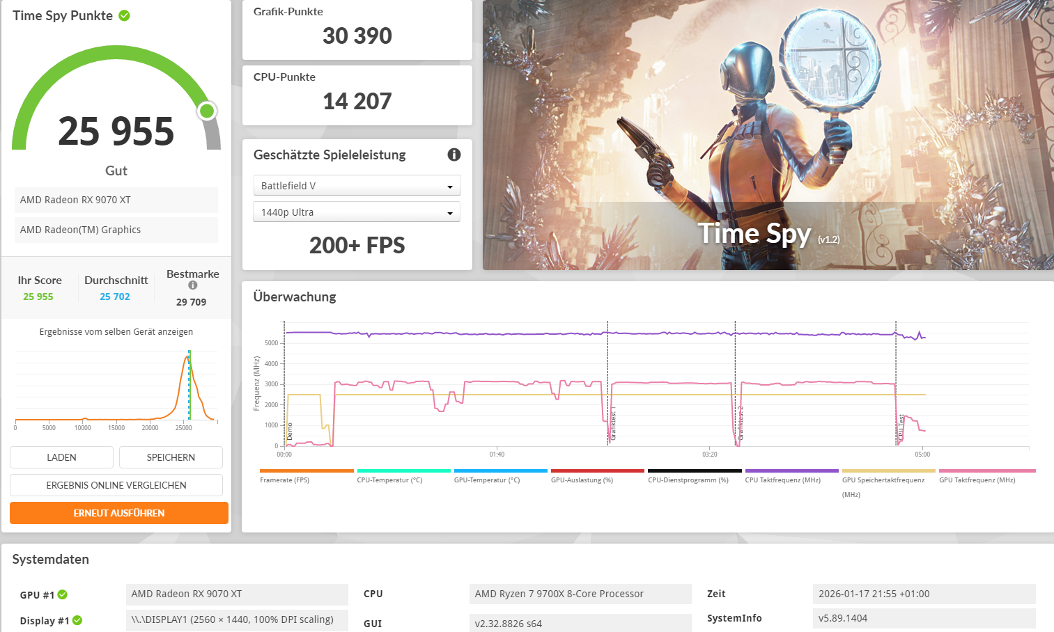

Schande auf mein Haupt, die Frame Cap war tatsächlich aktiv im Treiber 😲 . Danke @joel , damit war alles klar. Und kaum macht man es richtig ist das Ergebnis auch wie erwartet:
