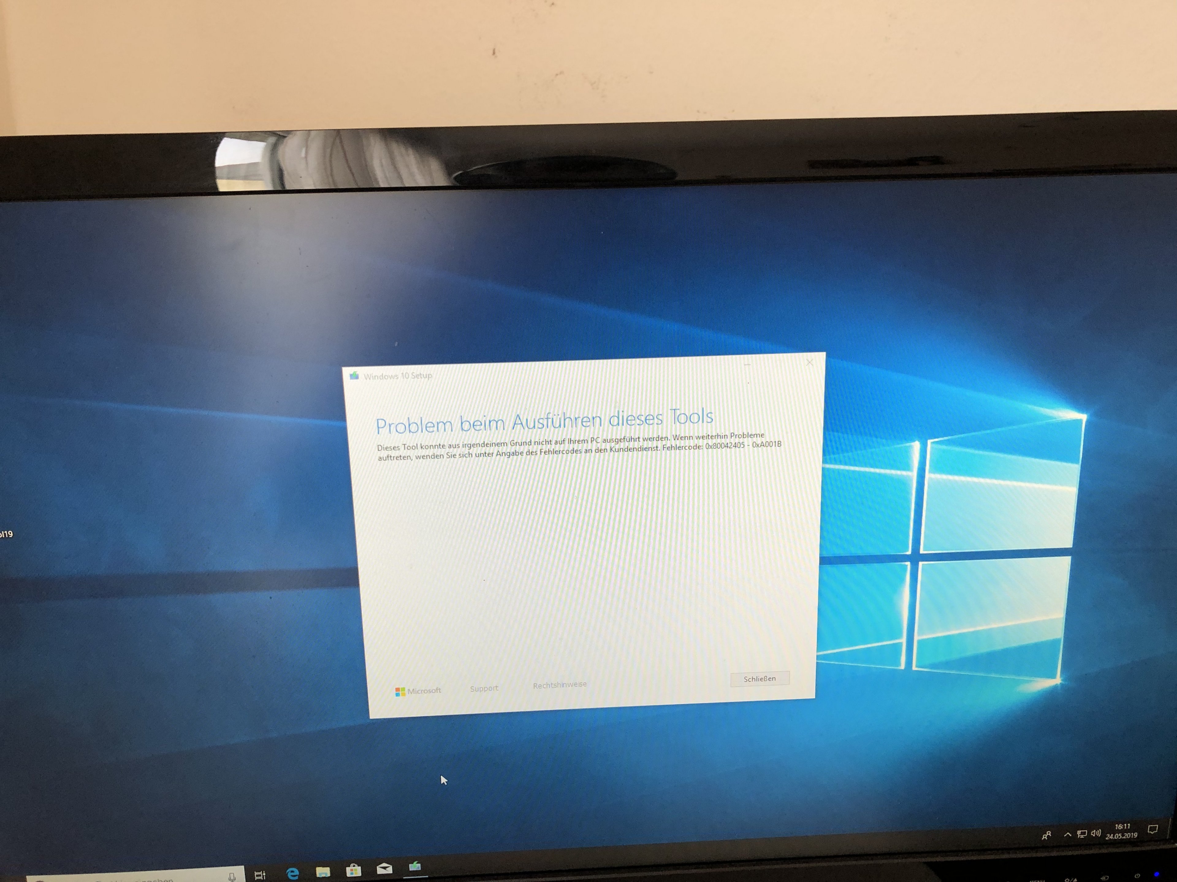

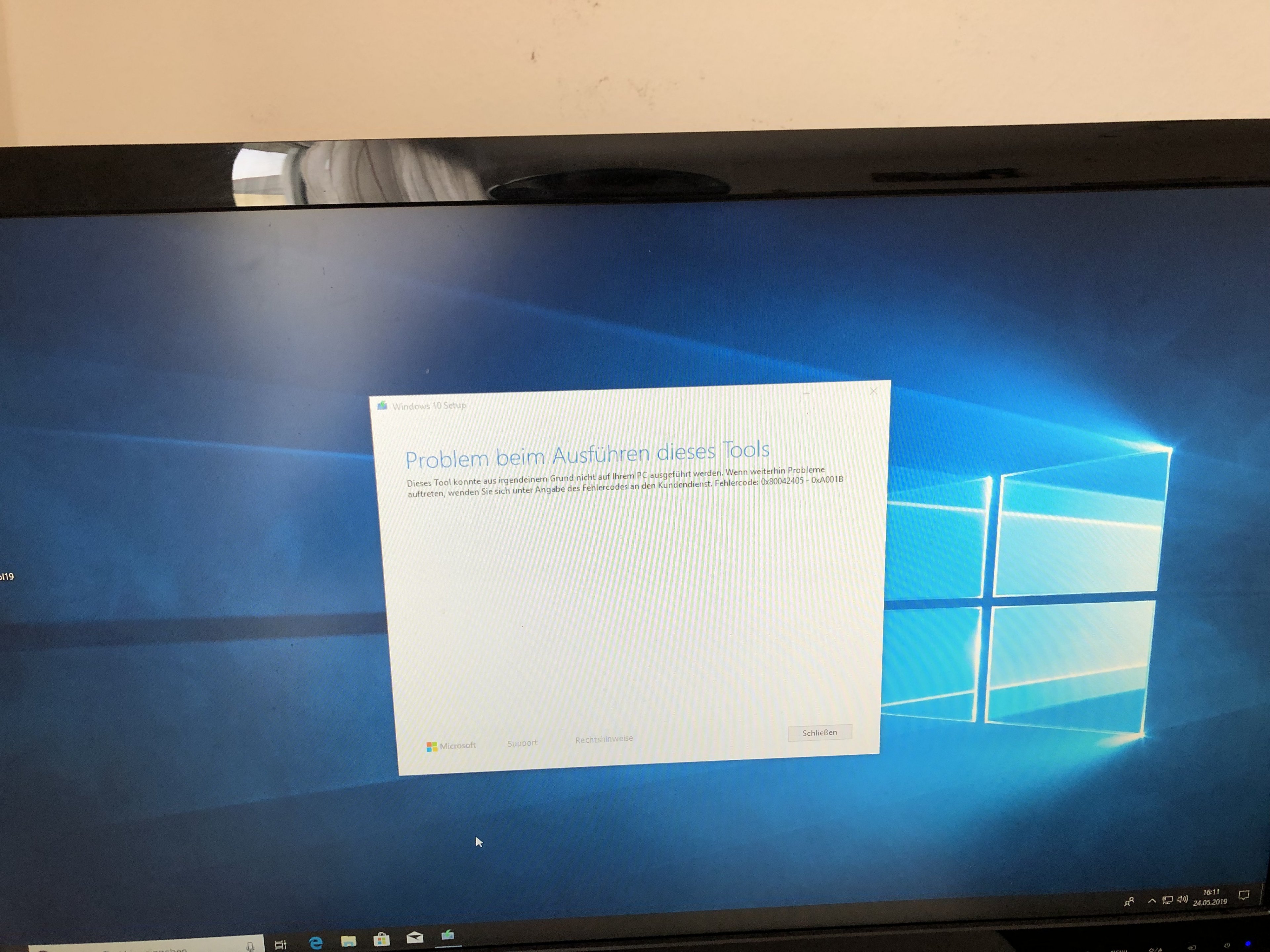

Welche Unterschiede gibt es zwischen der Windows 10 Neuinstallation per usb Stick und der Neuinstallation durch das Betriebssystem selbst
Denn ich versuche gerade zum 4. mal einen usb Stick zu erstellen und es kommt immer die Fehlermeldung im Bild

Da ist kein Bild mit einer Fehlermeldung.
BFF
LOL sorry
Jetzt schon
Media creation Tool Version ist 1903
Kannst ja mal den Fehlercode kopieren und googlen.

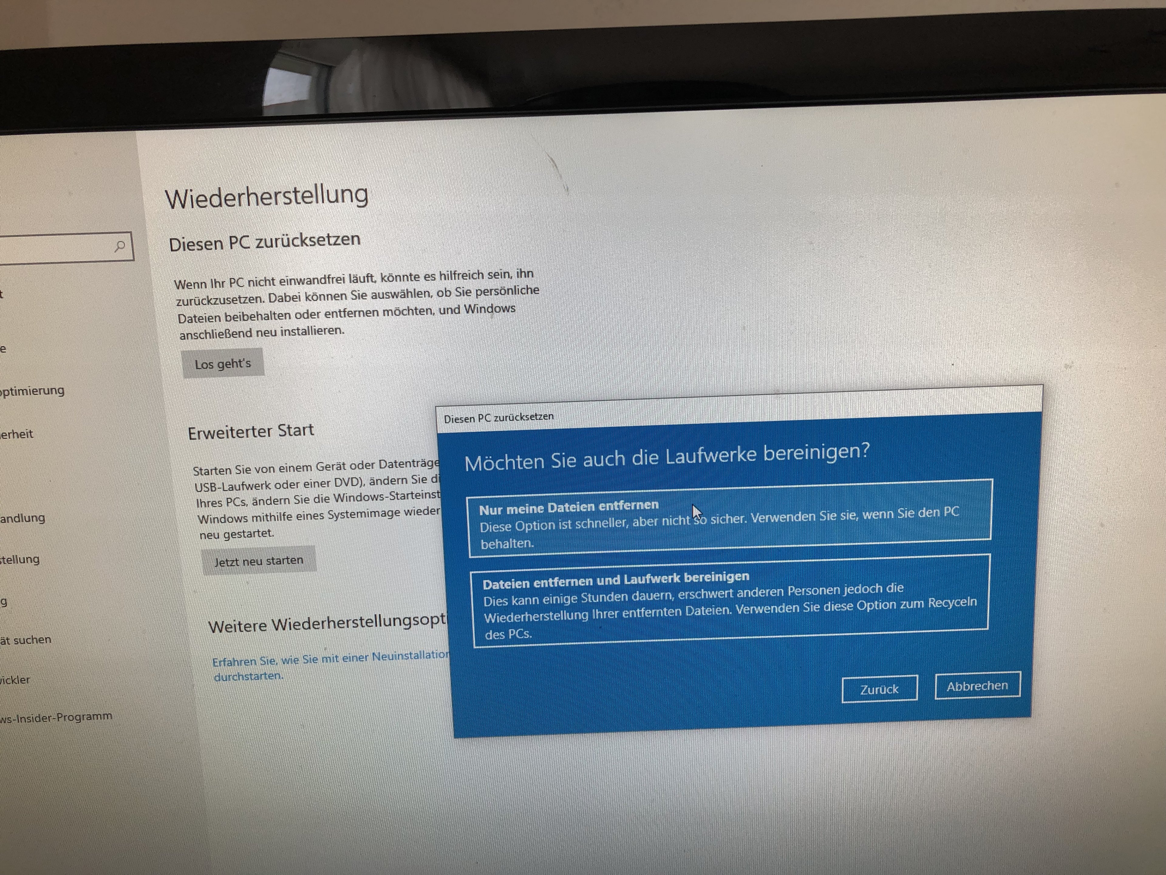

Also mir geht das jetzt aufn Sack mit dem creation Tool
Mache es jetzt über die Windows Funktion
Welche von den Optionen unten im Bild sollte ich nutzen wenn ich einfach nur ein neuinstalliertes Windows 10 will ?
Natürlich die untere Option!
Und das MCT würde funktionieren, wenn Du den Virenscanner abschaltest oder es über einen Rechtsklick mit Adminrechten ausführst. Denn der Fehlercode zeigt eindeutig, dass dem MCT Berechtigungen verweigert werden. Hätte man mit einer einfachen Forensuche nach dem Fehlercode auch selbst feststellen können.

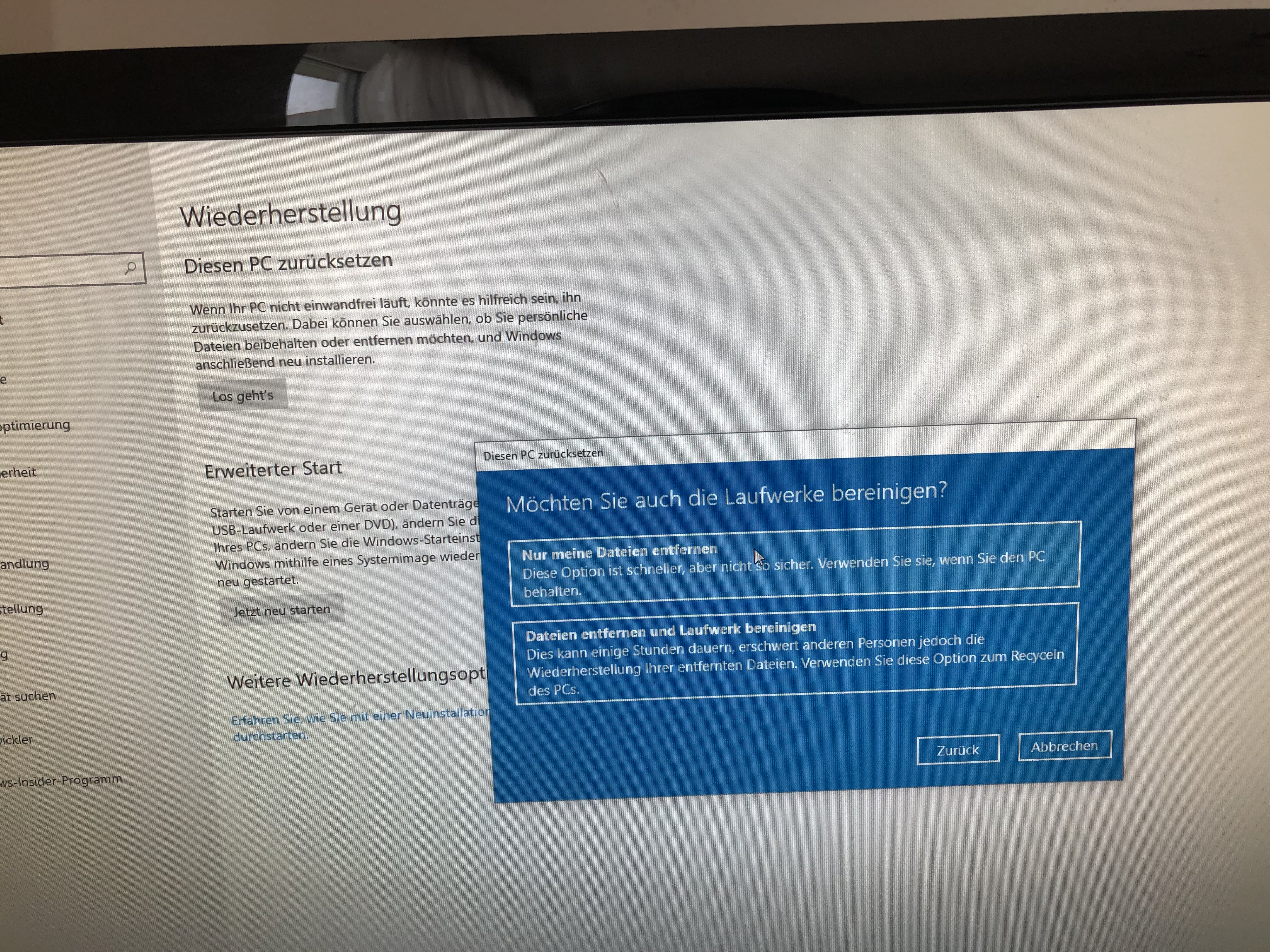

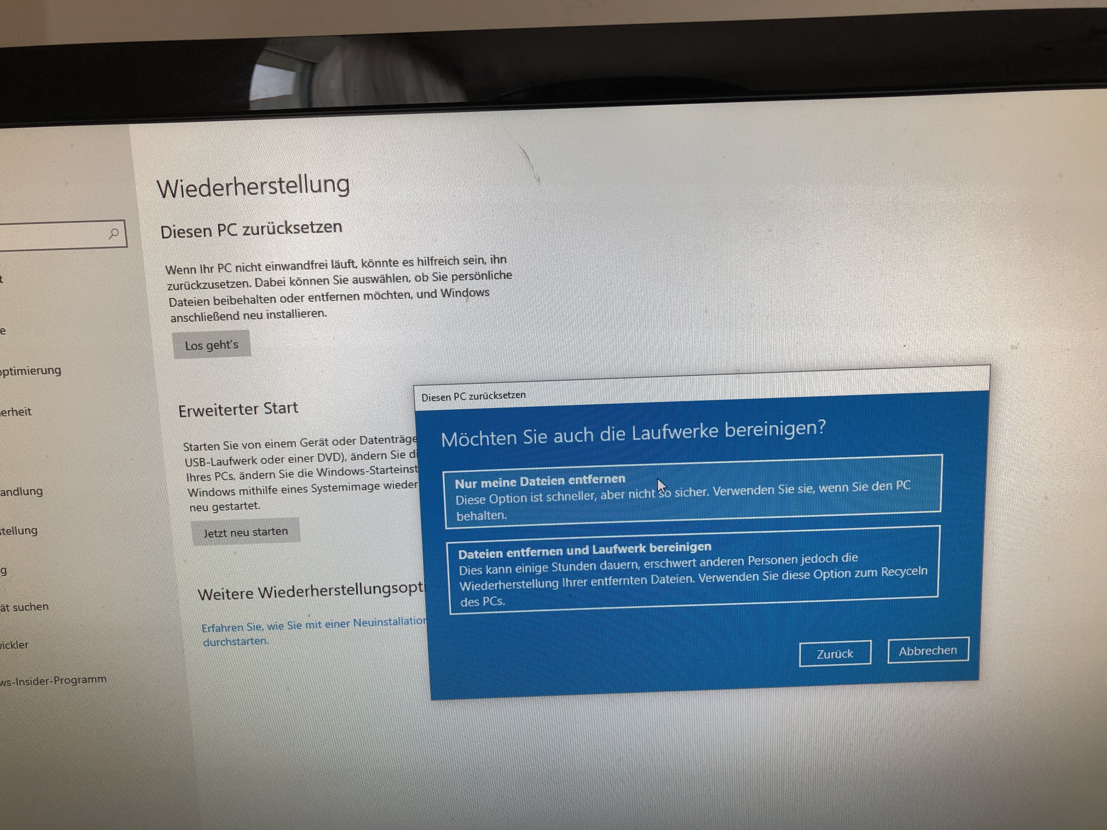

Was ist denn genau der Unterschied zwischen den 2 Optionen ?
Steht doch alles da! Option #1 entfernt nur Deine Dateien (Benutzerprofil), Option #2 überschreibt zusätzlich den freigegebenen Platz und behält nur das System bei, das in Form eines Inplace Upgrade erneuert wird. Und das dauert eben.
Reaktionen: JackRobber und xNico33985x
@Reporterer
Und die Option #2 ist so ziemlich das Gleiche als wenn Du von einem USB-Stick frisch installieren wuerdest. ;)
