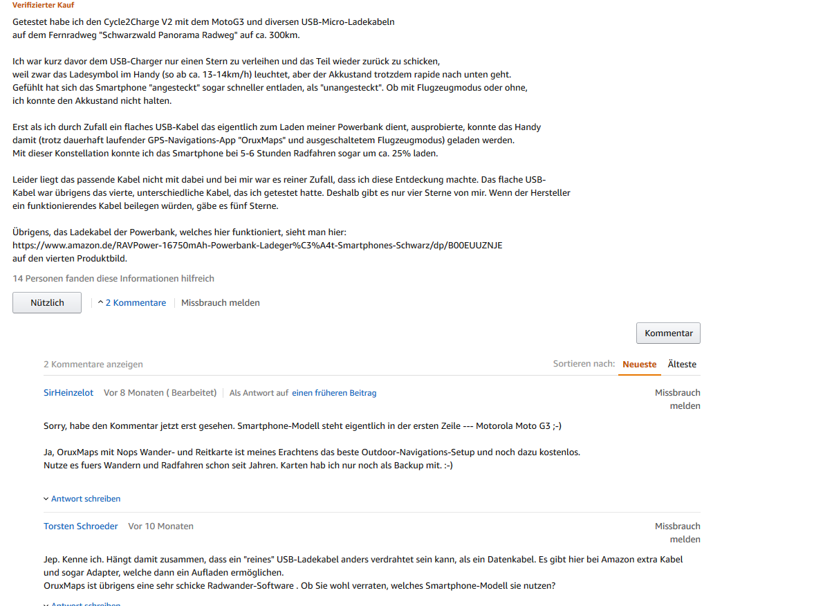

funktioniert das mit dem teil hier ? https://www.amazon.de/Cycle2Charge-V2/dp/B007UEAR48/
weil man immer wieder ließt es läd nicht, dann steht aber in den kommentaren es kommt aufs richtige kabel an. ich stehe da jetzt auf dem schlauch, ehrlich gesagt.

Ich vermute einfach der Herr aus deinem Kommentar hat einfach ein defektes Kabel gehabt.

@SpamBot : der Herr im Kommentar hat ein Hama Kabel welches USB Daten überträgt, aber mein Windows 10 Tablet nicht laden kann.
