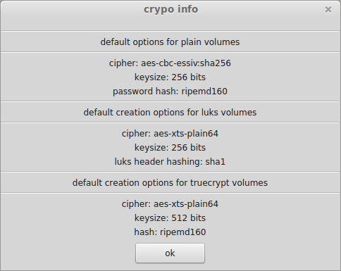

Kenne mich da (noch) nicht so gut mit aus. Ich benutze "ZuluCrypt" als grafischen Ersatz.
Bildschirmfoto vom 2014-06-20 15:07:59.png
In ZuluCrypt gibt es die Option "create encrypted container in a partition" das hatte ich angewählt.
Bei TrueCrypt hatte ich auch AES gewählt. Verstehe also den Unterschied nicht.
