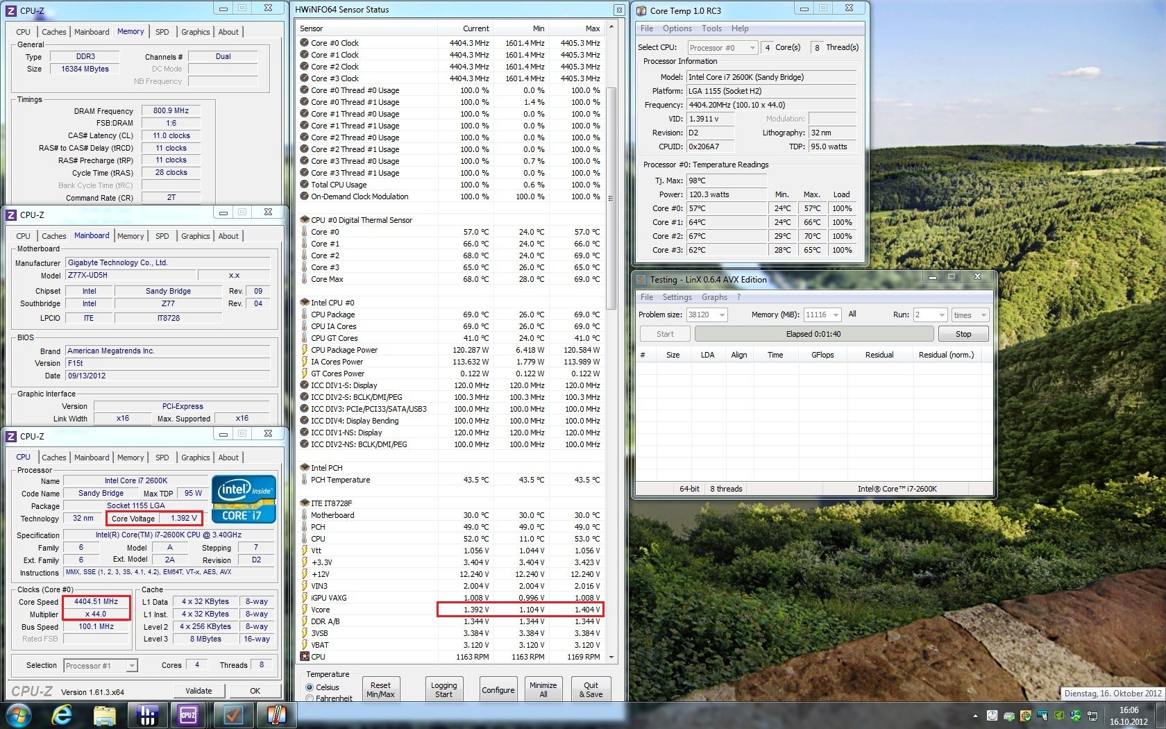

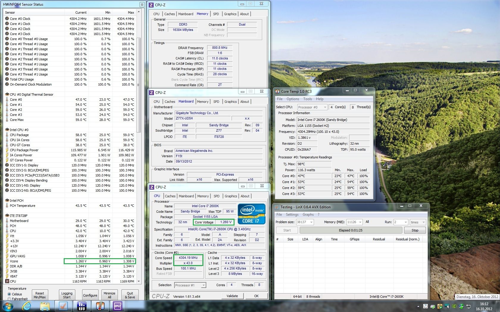

Guten Tag,
habe nun das BIOS F15t getestet und muß leider feststellen das die Loadline
noch immer nicht richtig arbeitet, bei der Einstellung CPU-Loadline auf [STANDARD] !
Einmal mit CPU-multi 44 u. Vcore auf 1.39V sowie eins mit CPU-multi 43 u. Vcore auf 1.39V.
Zwischen diesen beiden Test ist der einzige Unterschied der CPU Multi,
man sieht sehr gut das die Vcore bzw. diese Loadline falsch ist. :(
Bis CPU Multi 43 stimmt die Loadline, ab CPU Multi 44 macht das Board sich selbstständig,
man hat dann keinen Einfluss mehr, dass ist gelinde gesagt... :mad:
Man beachte auch zb. diese CPU Package Temp. bei gleicher Voltage aber Board bestimmt die Loadline. :mad:

@GBTTM,
siehe zb. CPU-Z, beachte dort die Voltage, daran erkennt man schon das die Voltage/Loadline ab multi 44
nicht stimmt, den es wurde nur der CPU-multi geändert, Fakt ist die Loadline arbeitet nicht richtig!
Ihr macht Werbung das eure Boards fürs OC gut wären, aber so wie die Fakten nunmal sind kann man dies leider nicht bestätigen!
Euer WR wegen 7,1GHz mit LN2 Kühlung, da wird es wohl den OC'er nicht stören, im gegenteil aber wer hat schon LN2 im 100L Fass zu hause stehen. :D
