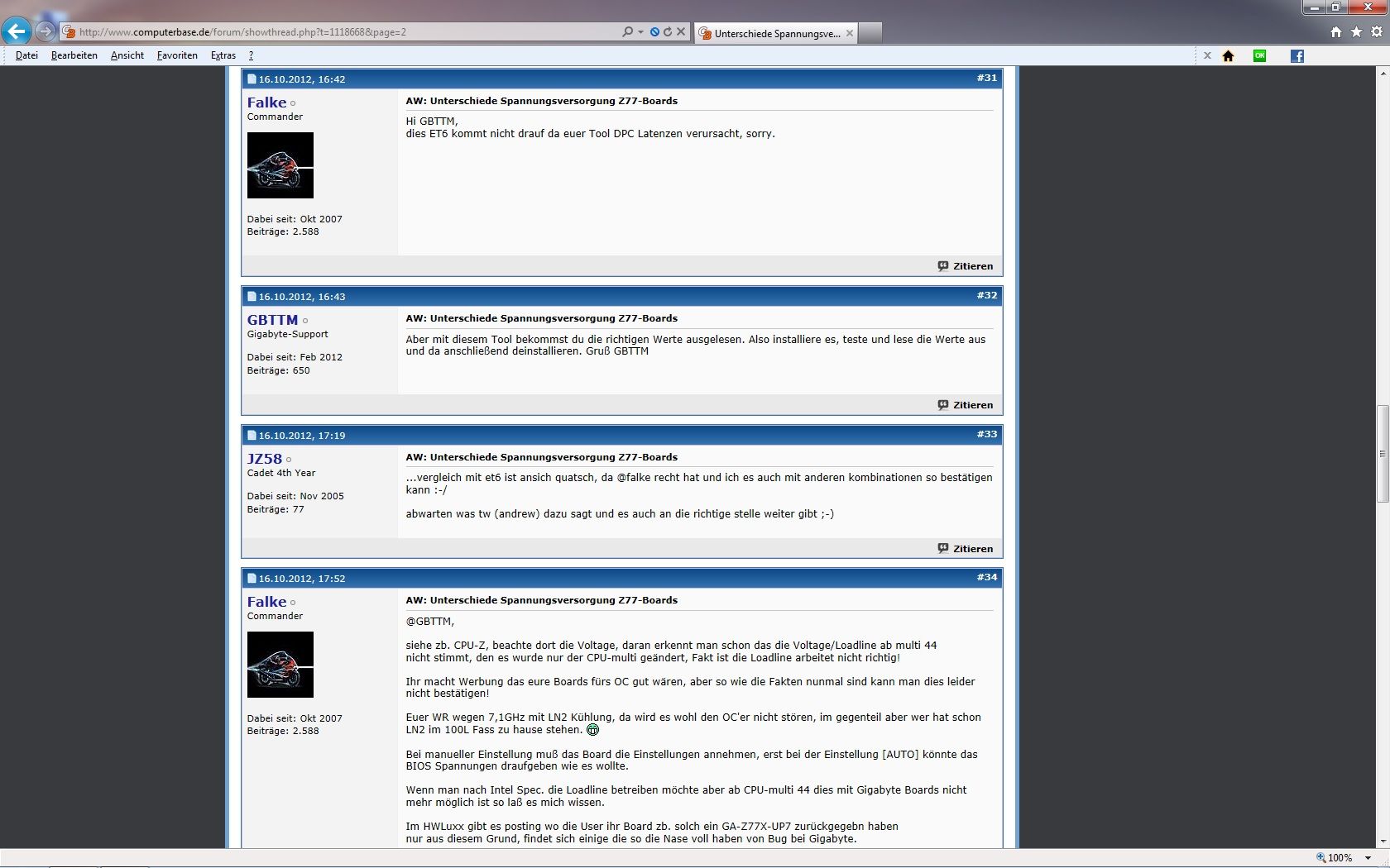

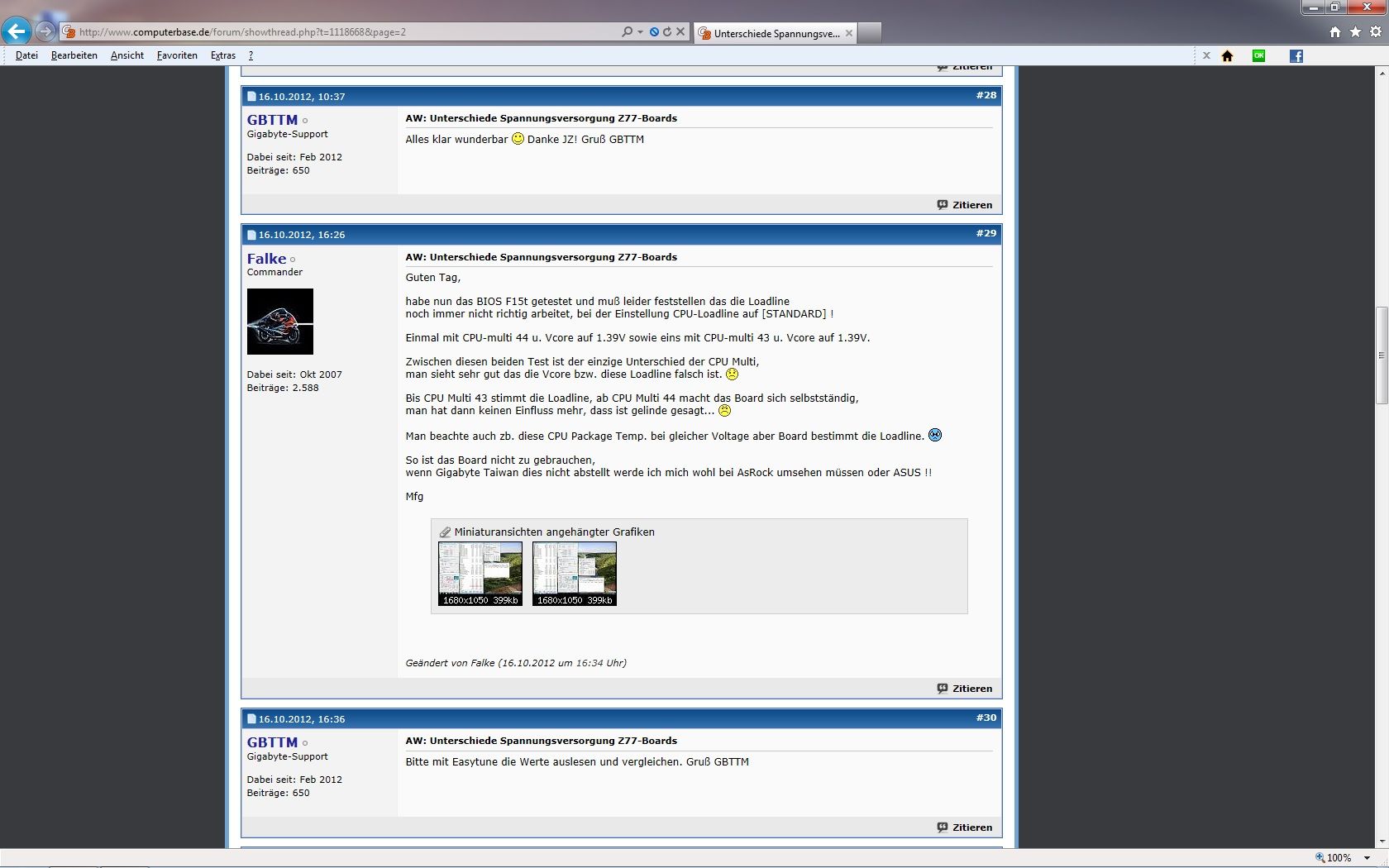

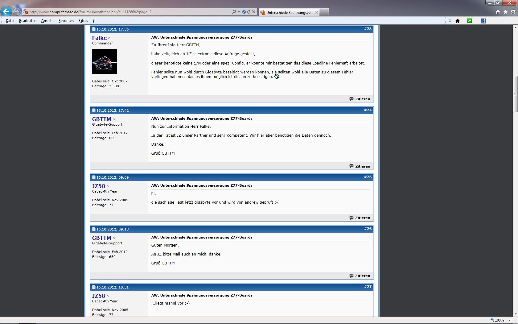

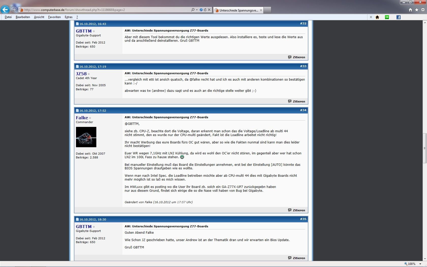

Z77x-UD5H Bios F15o vom 20.12.2012
noch immer ist der Loadline Bug enthalten welcher ab CPU Multi x44,
fester Vcore 1,30v und CPU LLC auf Standard eingestellt sich auffallend bemerkbar macht.
Unter Last mit zb. Linx werden dann 1,40v angezeigt in CPU-Z sowie im Gigabyte Tool EasyTune6,
klarer Loadline Bug, sieht jeder der etwas Technik Ahnung besitzt !
Dieser Bug wurde Gigabyte gemeldet am 15.10.2012, bis Heute konnte Gigabyte diesen Bug nicht fixen.
Da der gemeldete Loadline Bug in allen BIOSe enthalten ist beim GA-Z77X-UD5H
sowie auch beim GA-Z77X-UP7 kann man einen Defekt bei meinem Board ausschließen !
Das Bild welches ich mir vom Gigabyte Support machen durfte behalte ich mir so in Erinnerung.

Lesen sie Herr GBTTM nochmal den Post #23 bis Post #35, sie wissen das es ein BIOS BUG ist.
Dieser Loadline Fehler ab CPU multi x44, also was soll ihr Schreiben vonwegen einsenden,
wen möchten sie damit Blenden mit Ihrer Offẹrte
Nchtrag, damit sie nicht suchen müssen, hier die Post als screenshot im Anhang.

Ist es so schwer für Sie zu verstehen das es sich nicht um einen Defekt handelt sondern um einen BIOS Bug.
Bestimmt wird Herr JZ sie nochmals darüber aufklären wenn Sie ihn Fragen,
vermute sie verstehen den technischen Zusammenhang gar nicht, es haben alle Z77x Boards in allen bisherigen BIOSe diesen Bug.
Nachtrag,
habe es selbst bei diesen Boards getestet:
Z77X-UD3H
Z77X-UD5H
Z77X-UP5
Z77X-UP7
alle haben diesen Loadline Bug inne, also darf man von einen Serienfehler sprechen, dies ist meine Meinung.
