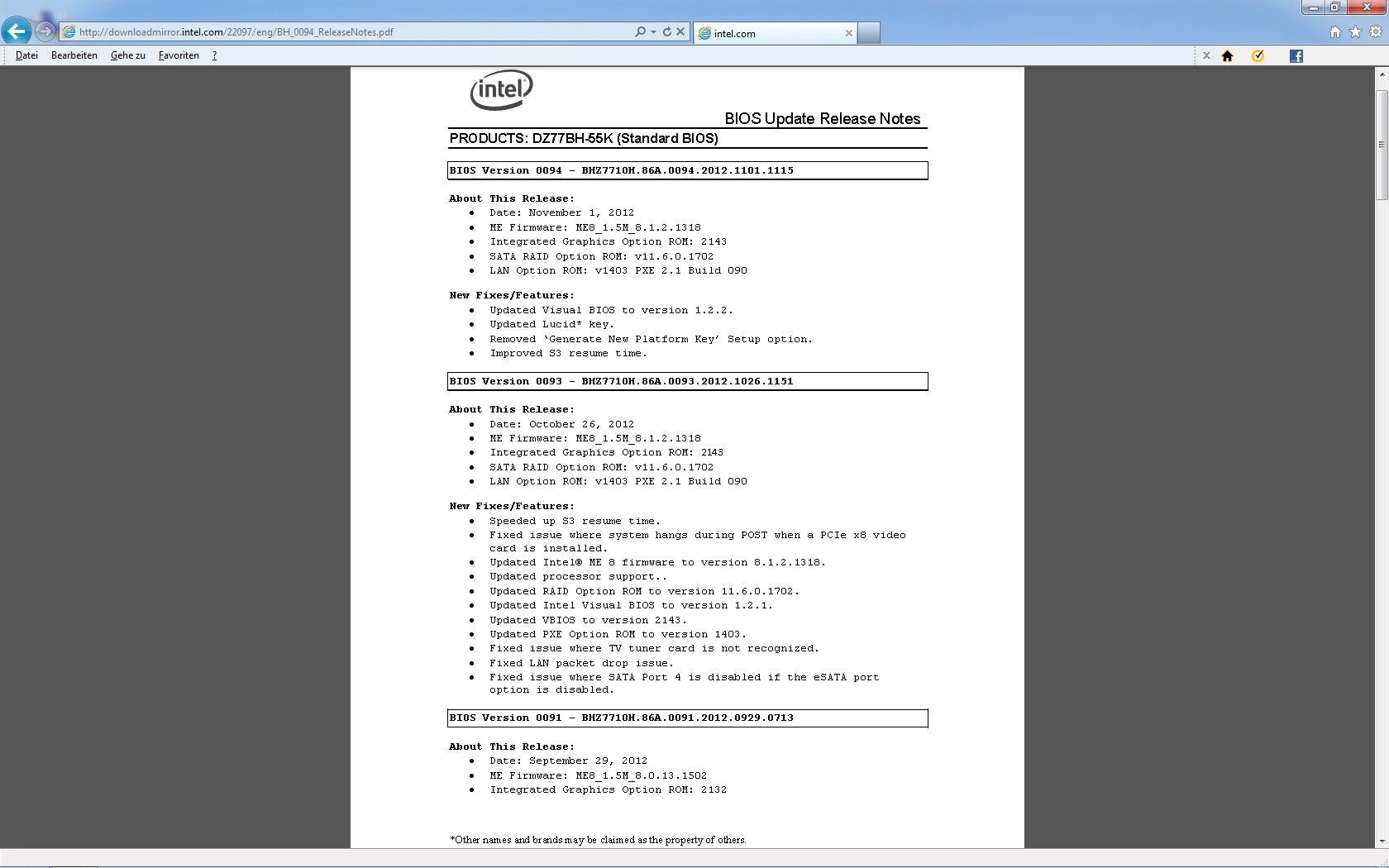

hätte da wohl noch eine Frage bezgl. der ROMs/ ME-Firmware welche im BIOS sind bzw. nicht aktuell sind !
Meine diese ROMS, Intel RAID ROM, Marvell ROM, Intel LAN ROM, Intel SVGA ROM
sowie ME Firmware, ist auch eine ältere Version im Bios enthalten.
Intel schaft sowas ganz leicht, bei denen sind die ROMs/ME-Firmware immer aktuell,
also wieso nicht bei Gigabyte, haben sie dafür eine Erklärung.
Intel testet wohl auch wie alle anderen Hersteller, also sollte Gigabyte dies doch auch können.
Wo sie mir bis jetzt keine Auskunft anscheinend geben konnten bezgl. (Zeitspanne) wegen
beseitigen der BIOS BUGs, wäre klasse auch dazu von Ihnen mehr zu erfahren.
Intel pdf Link zum Bild im Anhang, http://downloadmirror.intel.com/22097/eng/BH_0094_ReleaseNotes.pdf
Mfg

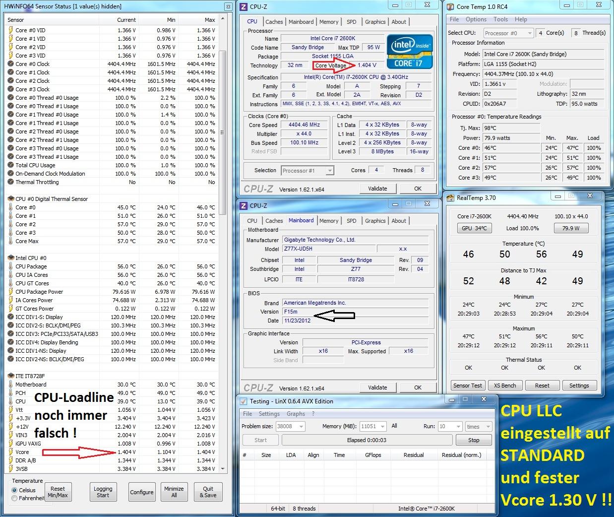

Moin GBTTM,
konnte das F15m testen welches vom 23.11.2012 ist.
Dieser Marvell Contr. Bug wurde behoben,
aber diese LLC Sache vonwegen Loadline ist noch immer drin als BUG, leider !!
CPU Loadline auf Standard, feste Vcore 1,30V CPU multi x44,
unter @load kommen auf die CPU 1,404V, unmöglich sowas !
Dies schreckt auch andere Käufer ab, daran sollte TAIWAN mal bitte denken !
Wenn dieser BUG noch beseitigt wird,
dann kann man dieses Board auch wieder empfehlen, bzw. Gigabyte.
Gruss Falke

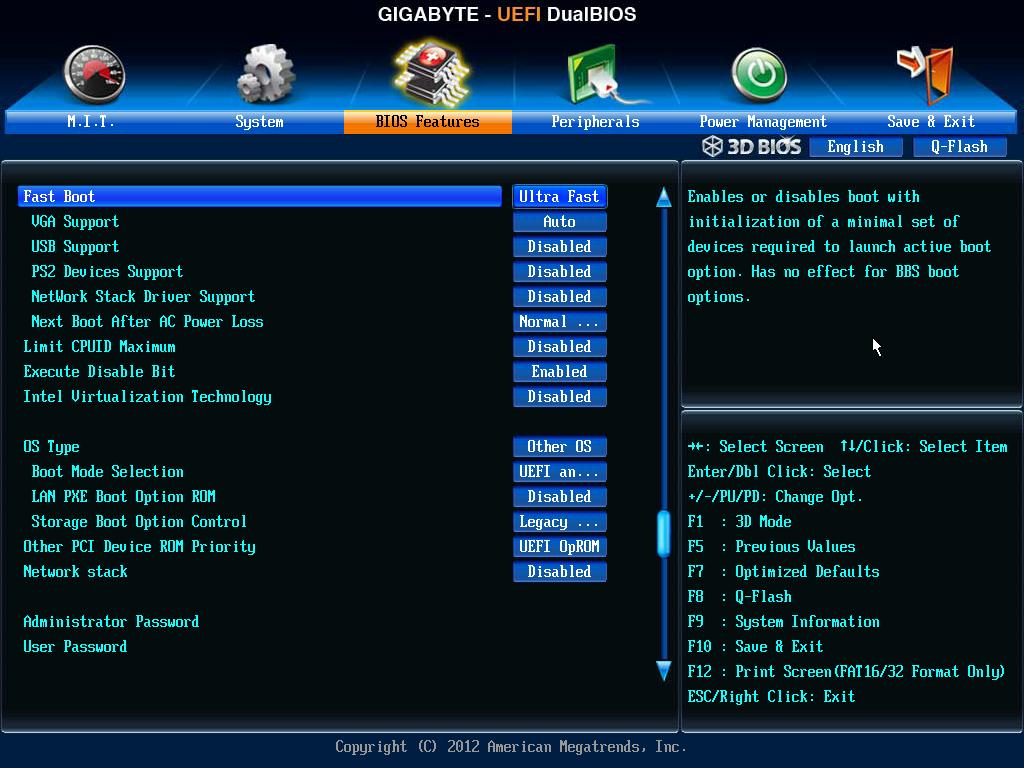

Habe im (F15m - 23.11.2012) noch 2 neue BUGs gefunden.
Firewire steht bei mir als Einstellung immer auf Disabled im UEFI, wird aber als aktiv im Gerätemanager angezeigt
wenn man dies FastBoot so einstellt wie auf dem Bild im Anhang, dies ist der 1 Bug.
So wie dieses FastBoot im screnn eingestellt ist kommt man dann logischerweise nicht mehr ins UEFI,
(alle USB abgeschaltet) ist auch OK so, weil ja gewollt, aber nun... ergibt sich folgendes:
Man muß erst ein ClearCmos machen, dann im UEFI F7 drücken für (Load Optimized) und F10 (Save & Exit).
Dies FastBoot steht noch immer auf Enabled, wieso, sollte doch wieder auf Disabled nun stehen, als default Einstellung.
Also FastBoot auf Disabled umgestellt, sowie den Intel Contr. auf RAID Modus eingestellt, Bug 2:
Der Intel Contr. läuft nun nicht mehr im RAID Modus, Fehlermeldung beim starten kein BS gefunden.
Auch beim Neustart wird diese RAID Konsole nicht angezeigt wie sonst wenn der Intel auf RAID eingestellt wurde, also Reset gedrückt und ins UEFI.
Dort steht der Intel Contr. auf RAID aber alle 6 Laufwerke werden einzeln angezeigt.
Man muß erst das F15m neu flashen + Load Optimized + Save & Exit, jetzt erst wieder funktioniert RAID am Intel Contr.
Was soll das noch werden bitte ?
BS ist WIN7-64bit + SP1
Falke

Hi GBTTM,
wenn diese BUGs beseitigt werden und Gigabyte evtl. es möglich wäre auch eine Lösung zu bringen
um wieder ins UEFI zu gelangen (ohne ClearCmos) bei der Einstellung FastBoot (alle USB disabled) wäre klasse.
Falls die Jungs in Taiwan fragen wie es möglich sein sollte,
MSI hat dies schon etwas länger per Software gelöst wie ich hier ersehen kann, FastBoot MSI im BS einstellen bzw abstellen.
Aus dieser Info Datei (siehe Spoiler) vom FastBoot MSI:
