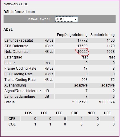

also im Router bekomme ich angezeigt das die Nutzdatenrate bei etwas über 16000 liegt.
Jedoch bekomme ich an meinem Pc "nur" Downloads bis maximal 1820 Kbit / sek und dies entspricht 14560 Kbit/sek (1820 * 8)
Was passiert mit den ca 1500 kbit die hier nicht ankommen?
p.s. ich hab den PC natürlich übers normale Kabel angeschlossen und häng hier mal ein Bild aus dem Router an.

Weil du etwa 10% für Protokolloverhead abziehen musst, dann kommst du auch auf deine 1,8 MByte/s Downloadgeschwindigkeit: 16022-10% = 14419 kBit/s, das entspricht 1,8 MByte/s.
thx, das war doch mal eine schnelle und befriedigende Antwort!!

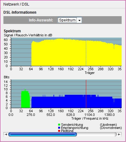

Kannst du mal ein screenshot vom Spektrum posten?
Also die Leitungsdämpfung ist ja sehr gut.
Hast du die aktuellste Firmware drauf?
Eventuell ein anderer Router zum testen vorhanden?
also es ist noch die Firmware 28.04.38 drauf (W 501V)
Hatte bis jetzt (über 1 Jahr) nie Probleme gehabt.
Hier das Bild:
Theoretisch sieht das Spektrum ok aus, also wenn der SNR so stimmt. Aber ich glaube beim W501V wurde der teils falsch ausgegeben. Also kann gut sein dass er so nicht stimmt, und dass der SNR viel niedriger ist.
