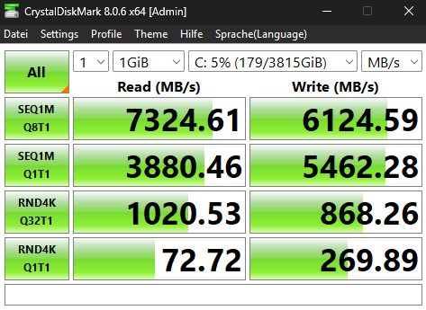

ich habe mir einen neuen PC gebaut und teste den jetzt bisschen durch.
Verbaut ist folgendes:
MB: MSI MAG X870E Tomahawk WIFI
CPU: AMD Ryzen 7 9800X3D
RAM: Kingston FURY Beast schwarz DIMM Kit 64GB, DDR5-6000, CL30-36-36
GPU: Sapphire Nitro+ Radeon RX 9070 XT
M2-SSDs: 2 x Lexar NM790 4TB, M.2 2280
Die beiden M2-SSDs stecken in den Steckplätzen M2_1 und M2_2.
Beide werden nicht extrem warm wenn ich sie benche, gehen von 40°C auf max. 57°C hoch, was ja noch weit von einer thermischen Drosselung entfernt sein dürfte.

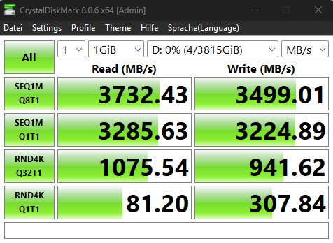

Die beiden sind aber deutlich unterschiedlich bei den Geschwindigkeiten:
Woran kann das liegen?
Hängt das mit den PCI Lanes zusammen?
Eigentlich dachte ich, dass die gewählten Steckplätze bei dem Board/Chipsatz (870E) sich nichts teilen und daher jeweils die volle Geschwindigkeit haben sollten.
Nicht das mir die 3700 MB/s zu langsam wären, aber ich würde einfach gerne den Grund wissen, und wenn möglich, ob ich was ändern kann.
Danke für eure Tipps.

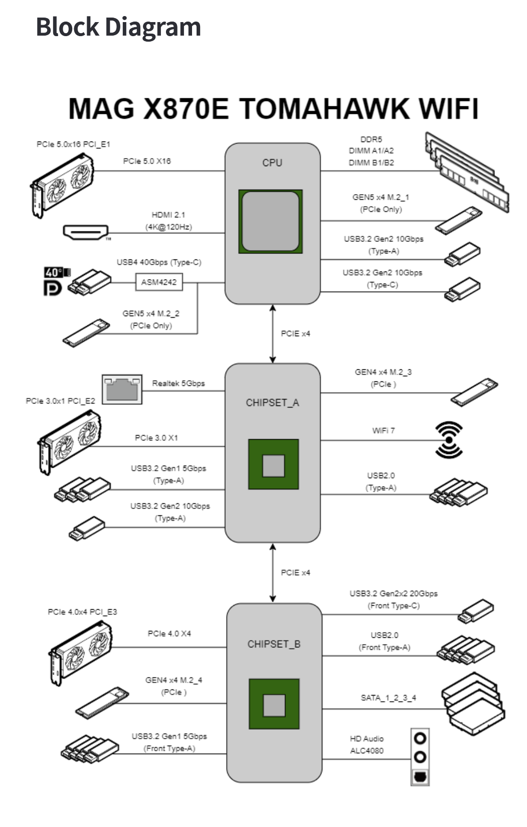

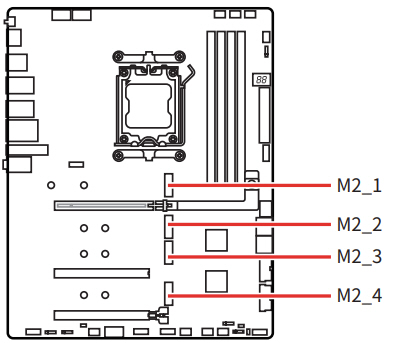

Das ist fast* korrekt, aber die volle Geschwindigkeit ist nicht über alle m.2 Slots identisch, da manche PCIe 5.0 und andere PCIe 4.0 sind. Die Bedienungsanleitung klärt auf:
*im Blockdiagramm siehst du auch, dass sich der m.2_2 Slot mit dem USB4 Lanes teilt. Das ist für X870(E) normal.

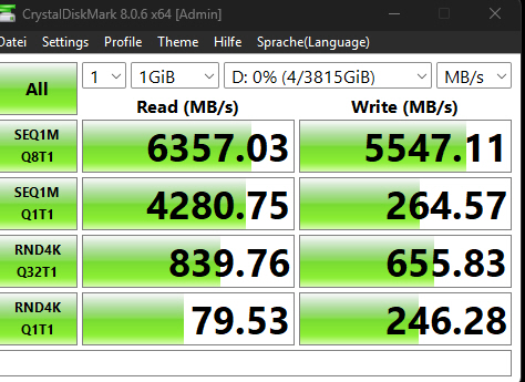

Danke. Ich habe im Bios die Einstellung für den Punkt USB-C/M2_2 gefunden und umgestellt:
Die M2 erreicht ihrer Geschwindigkeit, aber eben @Sunweb schrieb, verliert man den USB-C 40Gbps Port.
Ich denke die zweite M2 zieht um in den M2_4 damit ich den USB-C 40Gbps noch habe.
Den M2_3 soll man laut einem Reddit-Eintrag nicht verwenden.

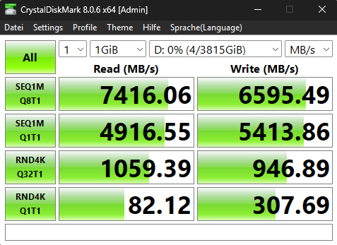

Edit:
Operation gelungen (musste die GPU ausbauen) und der Patient lebt noch.
M2_4 ist etwas langsamer, aber damit kann ich gut leben:

Ich denke da könnte MSI durchaus verbessern was das angeht, denn man muss hier ja praktisch indirekt suchen. Auch aus dem Blockdiagram erschließt sich das eigentlich nur indirekt mit der anderen Info zusammen.
Das ist auf ein anderes Board bezogen und für dich nicht applikabel. Wie gesagt, lies das Handbuch, da steht alles drin was du wissen willst.
Alle Daten machen einen Umweg über zwei verschiedenen Chipsätze, die auch nur mit PCIe 4.0 x4 angeschlossen sind. Das ist mMn etwas suboptimal von AMD.
Der m.2_3 Slot wäre vermutlich etwas schneller.
