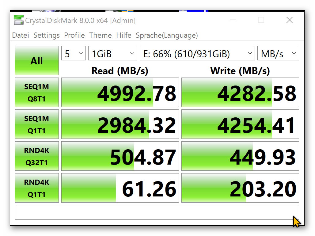

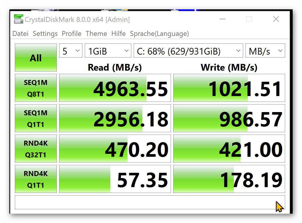

Ja, das weiß ich schon aber warum sackt der Wert "Write" bei DiskMark bei C: so ein, bei E: nicht. Sind gleiche Modelle, beinahe gleich gefüllt da Klone
Um das geht`s mir haupsächlich. Und warum tritt das bei AS SSD nicht in diesem Ausmaß auf?

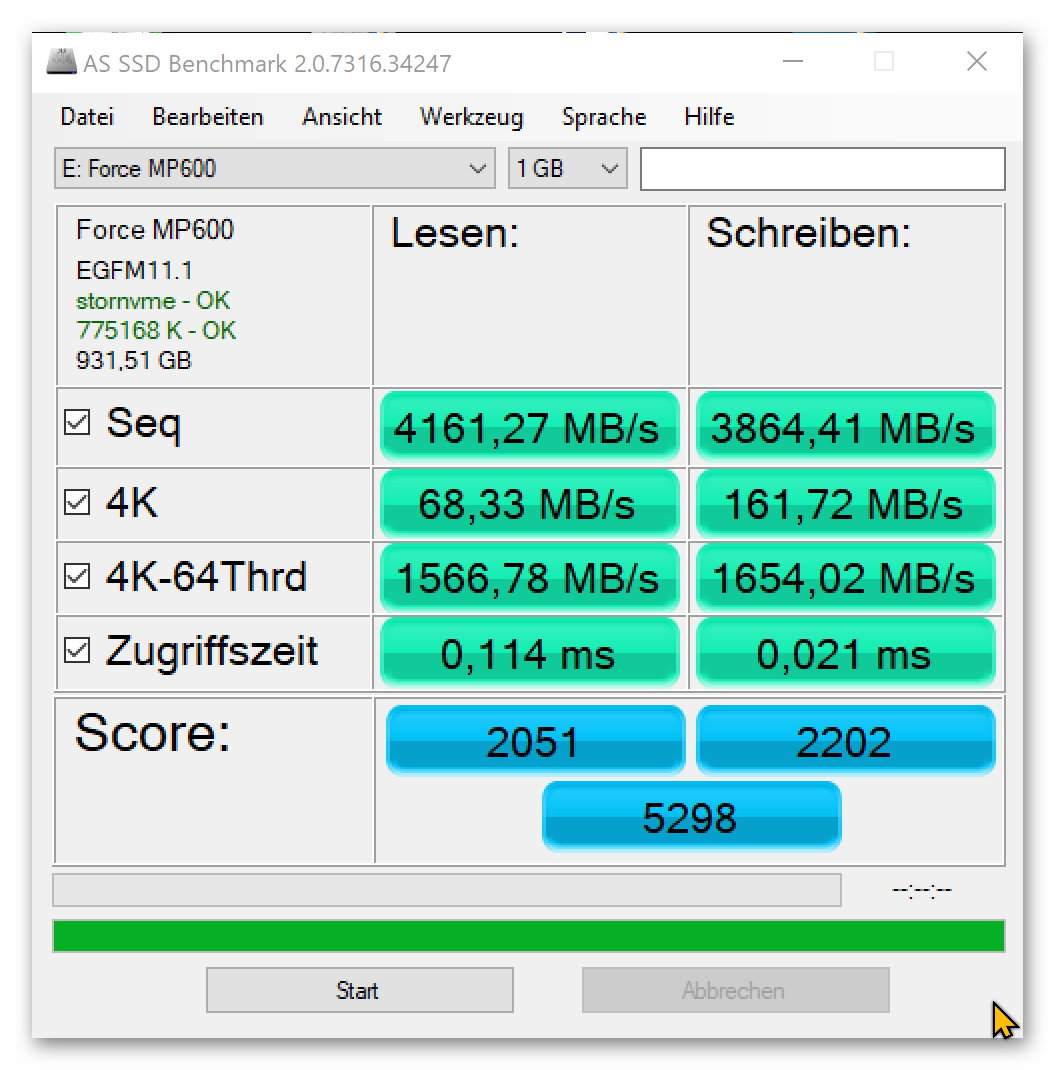

Aus meiner Sicht stellst Du die richtigen Fragen. Beim As-SSD Bench sind die Unterschiede zwischen C: und E: absolut im Rahmen - 200 Punkte weniger auf einem Systemlaufwerk = absolut normal. Einige Werte aber etwas höher - kommt von der Anbindung (CPU/Chipsatz).Kohlhaas schrieb:Ja, das weiß ich schon aber warum sackt der Wert "Write" bei DiskMark bei C: so ein, bei E: nicht. Sind gleiche Modelle, beinahe gleich gefüllt da Klone

Was Du im CrystalDiskMark in der Write-Spalte hast ist alles andere als normal. Deine sequentiellen Werte dürfen keinesfalls um 3+ GB/s einbrechen, auch nicht wenn da Windows im Hintergrund was am Laufen hat. Lass Dir das nicht einreden. Auch im absoluten Ausnahmefall (hast halt'n 6er im Lotto gehabt) - würde ich einmal akzeptieren, aber dann gleich nochmal probieren, System neu starten und nochmal prüfen. Deswegen: bitte lass CDM nochmal durchlaufen (warum nicht auf die neueste Version upgedatet?) und probiere evtl. höhere Testgrößen, als 1GB. Schau auch ob bei "Schreibcache auf dem Gerät aktivieren" ein Häkchen gesetzt ist (Eigenschaften->Hardware->Eigenschaften->Einstellungen ändern->Richtlinien).

Vielleicht weil Du versehentlich dann von E: gebootet hast? Poste mal die Screenshots von aktuellem Crystaldisk-Info und Benchmark. Vor dem Benchmark aber brav in den Task-Manager->Leistung schauen und Dein Laufwerk wirklich ruht oder dort irgendwelche Prozesse laufen.Kohlhaas schrieb:Hab das Laufwerk C auf E geklont und hab jetzt auch dort den Leistungseinbruch bei "Write".
Woran kann das liegen?
Kann sein. Da es gleiche SSD`s sind ist das nach dem Klonen nicht feststellbar. Hab für die SSD`s neue Treiber reingespielt und den Chipsatztreiber erneuert. Danach war alles bei beiden SSD`s im Rahmen, ca. 3500 bis 4200 MB/s. Aber nur bis zum nächsten Neustart. C: auf 1000 E: auf 4200 MB/s.massaker schrieb:Vielleicht weil Du versehentlich dann von E: gebootet hast?
