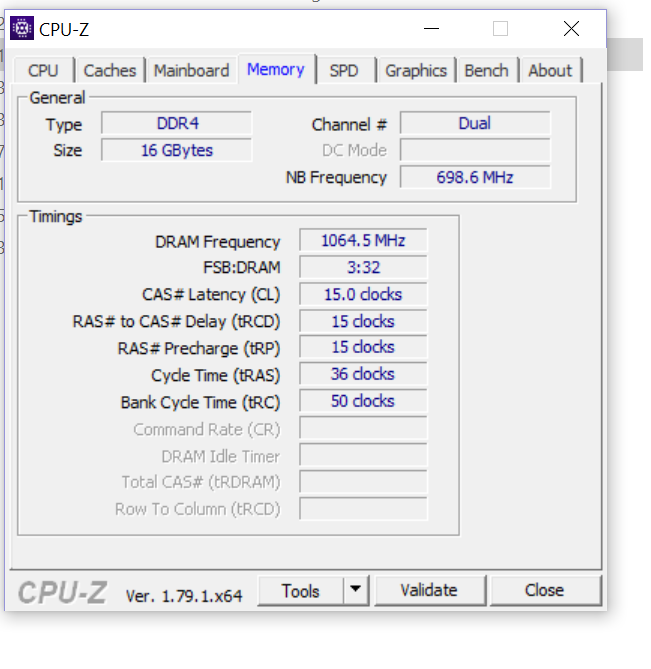

ich habe für meinen Win.10-PC einen zweiten RamRiegel nachbestellt.
Angeblich auch ein DDR4-2400er...
Eingebaut bekomme ich andere Angaben...
Hier Beispiel CPU-Z:

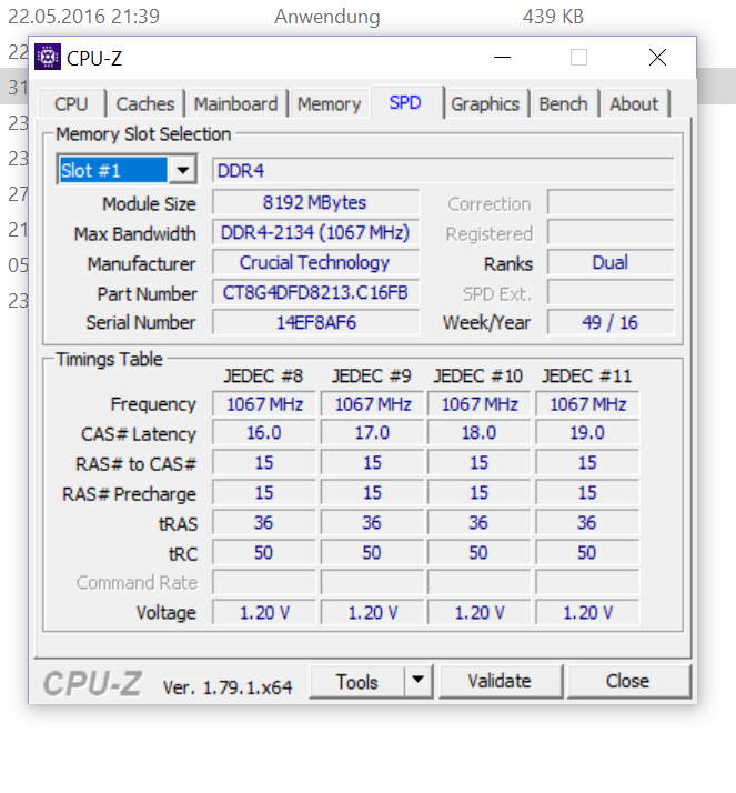

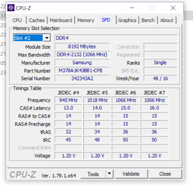

Riegel 1 kann die 2400Mhz nach offizieller JEDEC Spezifikation
Riegel 2 nur per Intel-XMP Profil ("OC"!).
Dein Problem, alles bunt gemischt.
Wenn du XMP aktivierst wird dir dir es bei einer Misch-Konfig im Dualchannel auch nichts bringen, ebenso wenig wenn du einfach im Bios alles auf Auto lässt. Dann einigt man sich auf den kleinsten gemeinsamen Nenner beider Module.
Ohne manuelles eingreifen im BIOs bei Takt und Timings laufen die eben so nicht gleich schnell. Bei Dualchannel muss du auch die Timings auf einen gleichen Nenner bekommen. Sprich Slot 2 am Besten auch mit den langsameren Timings (CAS / RAS to CAS/ RAS Precharge) von Slot 2 laufen lassen.
Kurzfassung ... scheiße gekauft. Im Prinzip beides 2400er Module, Slot 1 waschechte 2400Mhz, Slot 2 ist quasi Werks-OC durch den Hersteller.

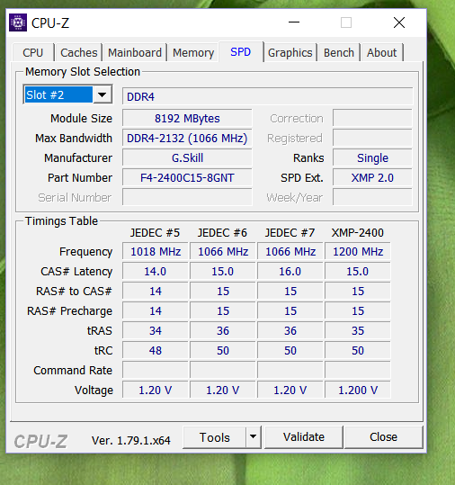

Der G.Skill ist von den TimingWerten gerigfügig besser. Das System passt sich an die schlechteren Werte an. Die Unterschiede wirst du aber kaum merken.

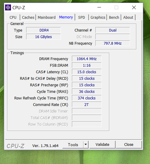

Es war zwingend erforderlich den RAM zu tauschen. Nun werkeln zwei identische Riegel und der Leistungsschub ist objektiv enorm.
Obwohl bei der RAM-Mischung Dualchannel angezeigt wurde kann dieser nicht optimal funktioniert haben.
Der Vergleich ist eindeutig.

Auf Bild 3 erkenne ich, dass wohl der Crucial dominiert... gleichen nachkaufen?
