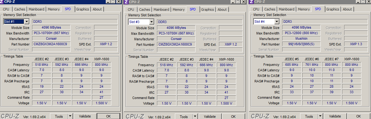

Mein Ram:

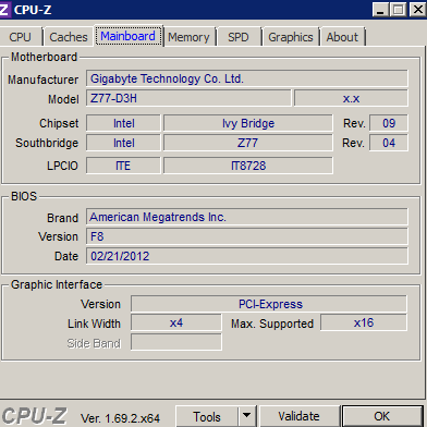

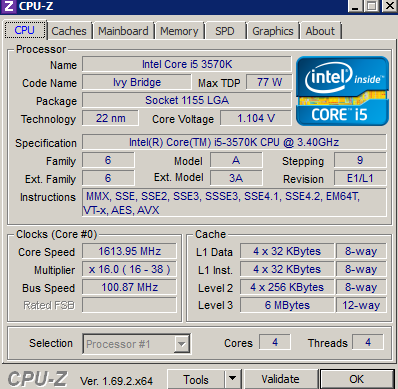

CPU:
Board:

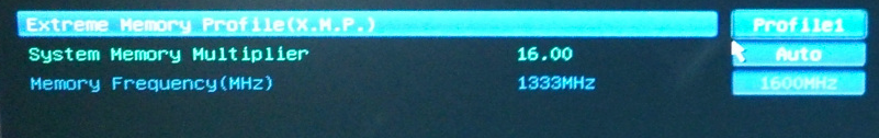

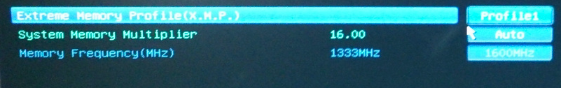

Habe ich die Einstellungen im BIOS wie zuvor mit den 2 Corsair Modulen:
drehen die Lüfter nur kurz an und der Rechner startet neu.
Was mache Ich falsch, woher kommt das Problem? :o
Einen schönen guten Morgen! :)
Du musst im UEFI manuelle 1333 einstellen: das langsamste Modul gibt den Takt für alle vor.
Kein XMP laden und die Einstellungen dem UEFI/ BIOS via SPD überlassen oder alles manuell eintragen. Ob du das mit 1333MHz und entsprechenden Timings oder evtl. mit 1600MHz RAM-Takt und den Timings funktioniert musst du testen.
Es sind doch alle Module auf 1600 spezifiziert.
Stell von Hand auf 1600, Timings auf Auto. Lass XMP weg.
Entschuldigt bitte die späte Rückmeldung :)
Ich habe auch gedacht, dass es am XMP liegen könnte allerdings wusste ich da nicht einmal was genau das ist und hatte Glück.
Hier nun zu lesen dass ich es abschalten muss hat mich also bestätigt und somit sehr weitergeholfen.
vielen lieben Dank! :)
Und es läuft jetzt?
Im Normalfall sollte es aber auch mit XMP funktionieren.
