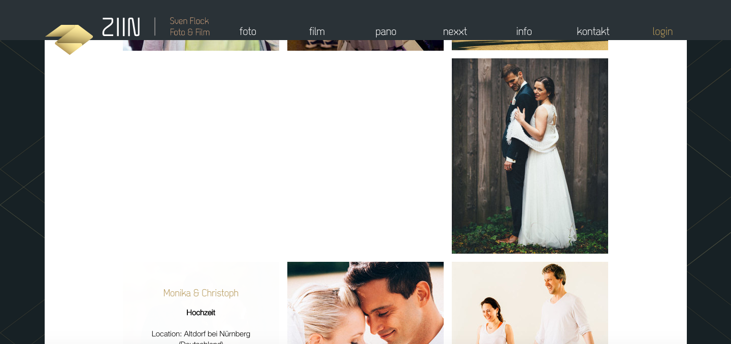

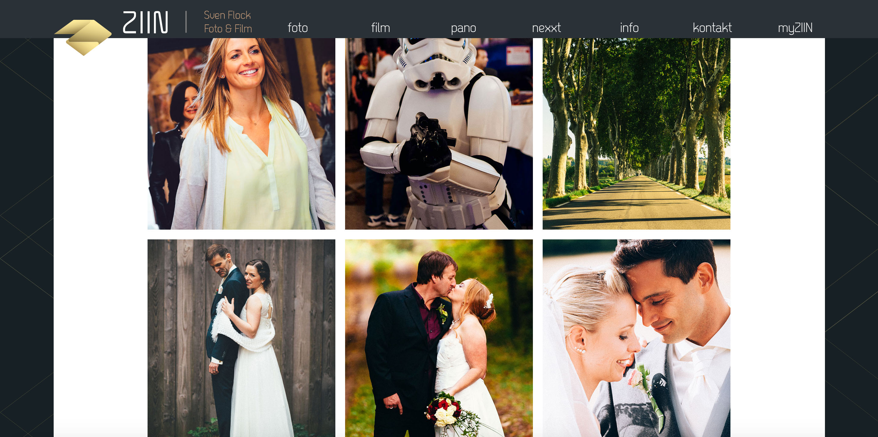

Hi zusammen,
ich würde mich freuen, wenn mir einer von euch kurz helfen könntet. Ich bin mit meinem Latein am Ende und komme leider nicht weiter.
Da ich meine Entwicklung unter einem Retina-Gerät vornehme und nur selten mit Nicht-Retina teste (da ich bisher in dieser Richtung nie Probleme hatte), ist es mir irgendwie erst jetzt aufgefallen.
Wenn ihr meine Unterseite https://ziin.de/foto/ besucht, wird unter Retina das 3er Gitter wunderbar ausgefüllt. Unter Nicht-Retina gibt es seltsamerweiße Lücken. Ich hab mal zwei Bilder mit hochgeladen.

Das Problem liegt auf jeden Fall an den ersten 2 Einträgen - sobald man die ausblendet, passt die Darstellung.
Update
Der Grund scheint zu sein weil die ersten 2 Einträge 1 Pixel höher sind (388 Pixel) wie der Rest (387 Pixel); wenn man diese auf 387 Pixel fixiert (style="height:387px") dann stimmt die Darstellung.
Hi, habe gerade mal das zweite offline genommen und eine Lücke ist verschwunden. Mit beiden habe ich es auch getestet, dann passt alles, wie beschrieben :-). Aber ich verstehe nicht warum. Der Code für die Seite wird generisch erzeugt. Kann es an den Bildern liegen? Hast du eine Idee?
Hi, ok, dann habe ich eine Idee, an was das liegen kann. Ich lasse die Bilder mit imagick verkleinern. Ich habe bei den letzten beiden Posts eine neue Version verwendet wegen PHP7 Umstieg. Ich schau mal, ob es das Problem löst, wenn ich Imagick deaktviere und die Wordpress interne Lösung verwende.

Habe nun alle Bilder mit der neuen Version von imagick-php erzeugen lassen. Die war wirklich dafür verantwortlich, dass die Nicht-Retina Bilder nun nichtmehr in einer Auflösung von 308x385 sondern von 308x386 erzeugt wurden.
Danke!!!! Ich wäre da nie draufgekommen!
