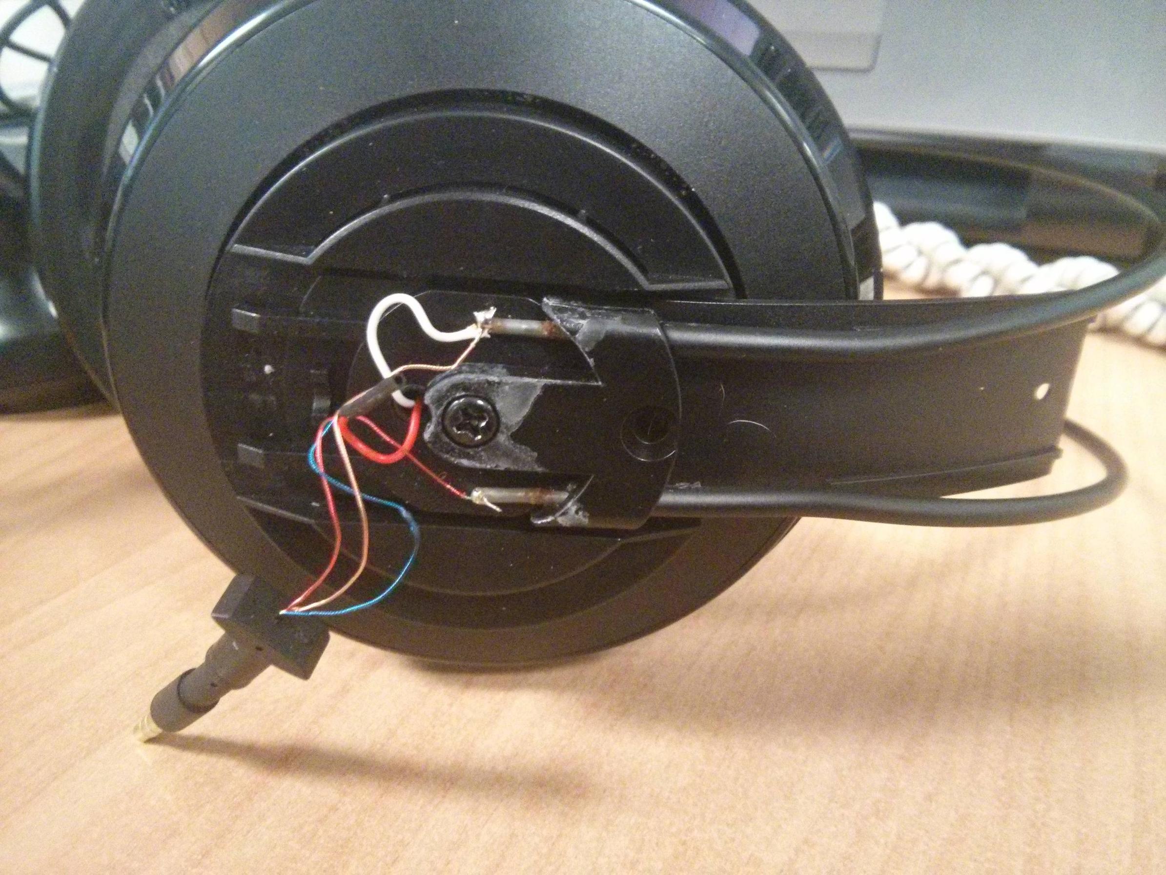

[Dann hätte ich noch eine weitere Frage zu meinem alten Superlux: der linke Kopfhörer war ausgefallen, weil ein sich ein Kabel von der Lötstelle gelöst hat. Jetzt habe ich das neu verlötet und der linke Hörer ist minimal leiser als der rechte.
Auf dem angehängten Bild sind das goldene Kabel und das weiß ummantelte Kabel zusammen gelötet. Ich habe allerdings das weiß ummantelte und das rot-lackierte Kabel zusammen gelötet. Kann das der Grund sein? Die Lötstelle sah echt so aus, als würde das Kabel von dort kommen :freaky:

Zusätzlich verbinde ich wie es halt auch vorher war die Treiber des Kopfhörers mit L und R der 4poligen Buchse UND ich gehe mit dem Groundkabel nochmal an GROUND der 4poligen Buchse.
(Wo ich das hier schreibe, fällt mir auch auf, warum der Superlux leiser ist. Der linke Treiber ist garnicht an Ground dran gerade. Da könnte es doch dran liegen, nicht? Ich bin echt ein Experte :D )
