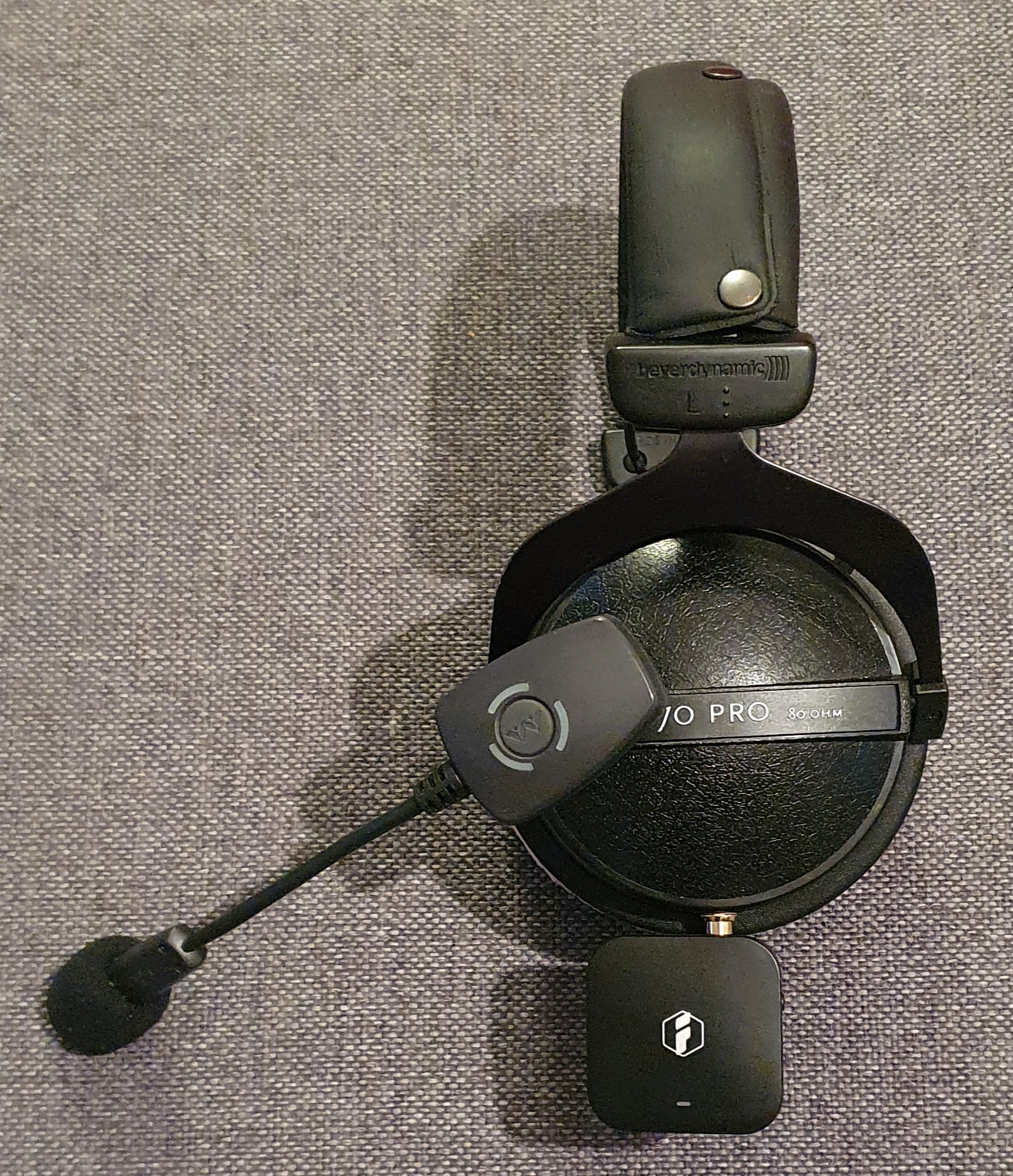

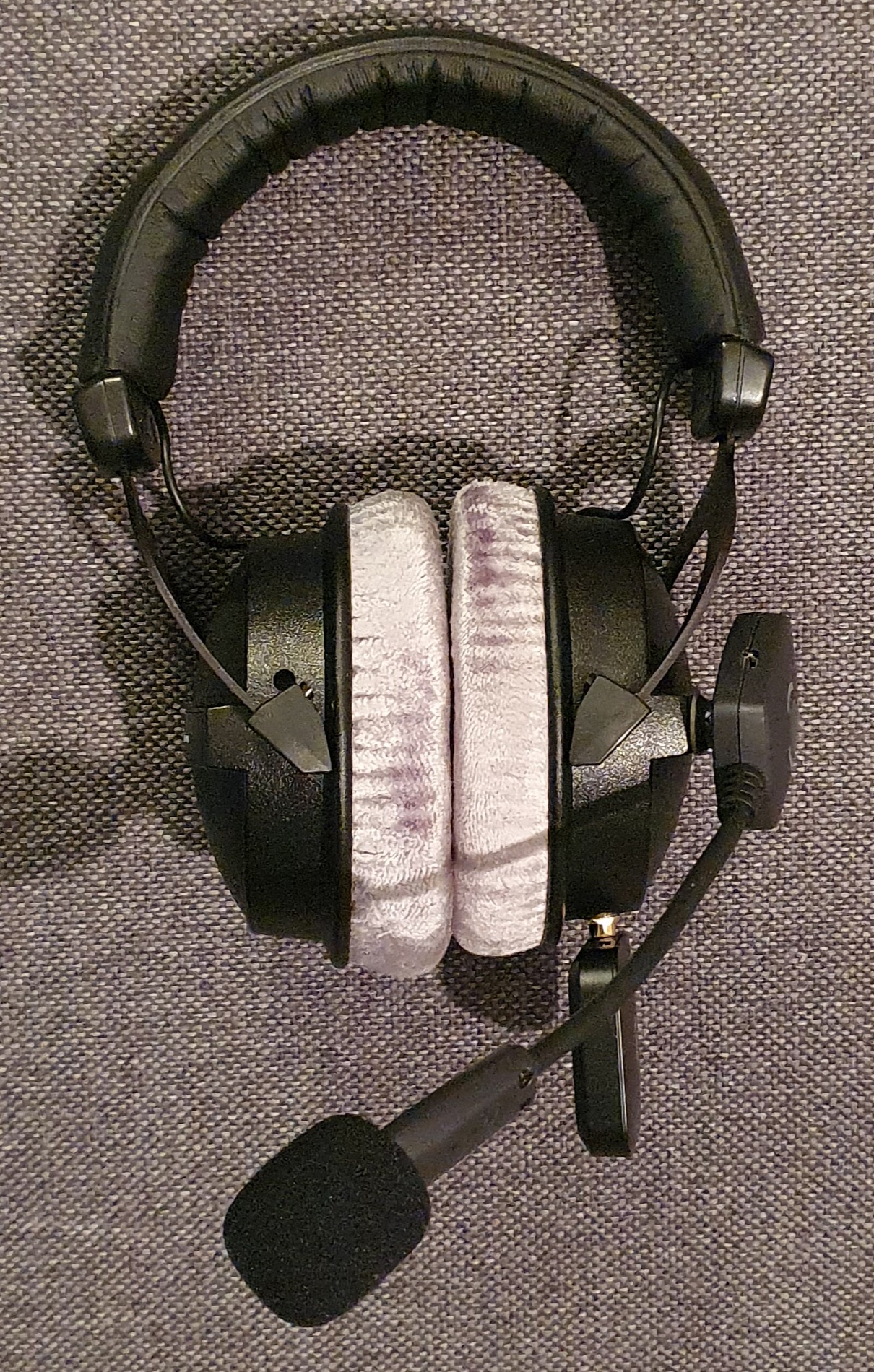

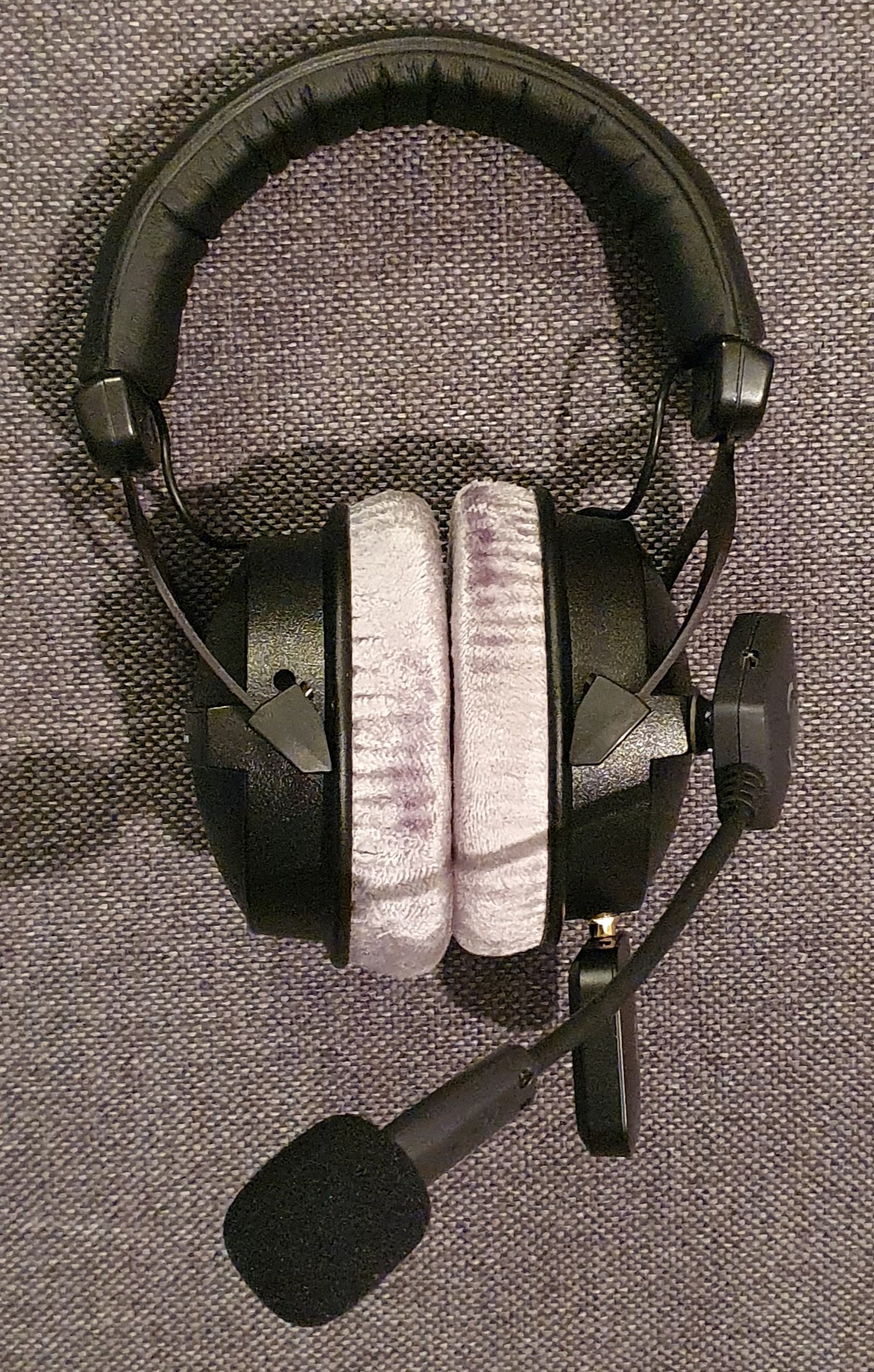

Hier mein wirless ModMic/ 770 PRO wireless Headset Mod, per Bluetooth 5.0 aptX Low Latency.
Nach langem suchen im Netz, denke ich die beste wireless Lösung gefunden zu haben.
Benötigte Teile:
Sender: https://de.creative.com/p/accessories/creative-bt-w3
Empfänger: https://www.inateck.de/products/blu...r-tv-kopfhoerer-lautsprecher-autoradio-br1008
Klinkenstecker: https://www.thomann.de/de/rean_nys_231_bg.htm
Klinkenbuchse: https://www.thomann.de/de/rean_nys_240_bg.htm
Das Klinkenkabel habe ich am Kopfhörer entfernt und die Klinkenbuchse am Kabel angebracht, somit kann man den Kopfhörer trotzdem mit dem orignal Kabel verwenden. Am Kopfhörer habe ich den Klinkenstecker eingeschraubt. Scheint nach ersten kurzen Tests gut zu funktionieren. Die Lautstärke muss ich jetzt allerdings etwas mehr aufdrehen. Als Mikro kommt ein ModMic wireless ran.
Reaktionen: calippo und JackA

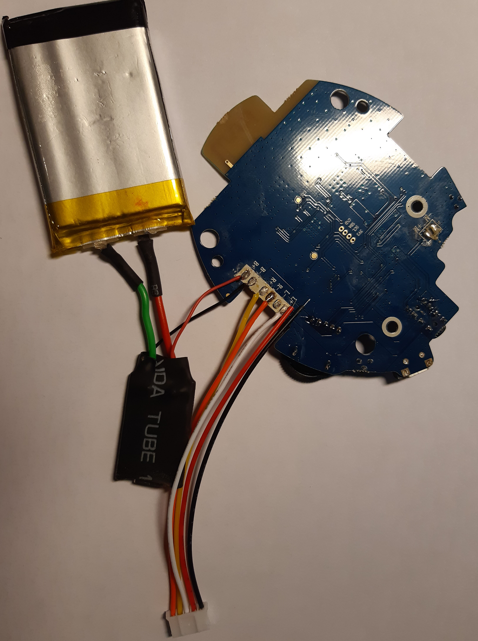

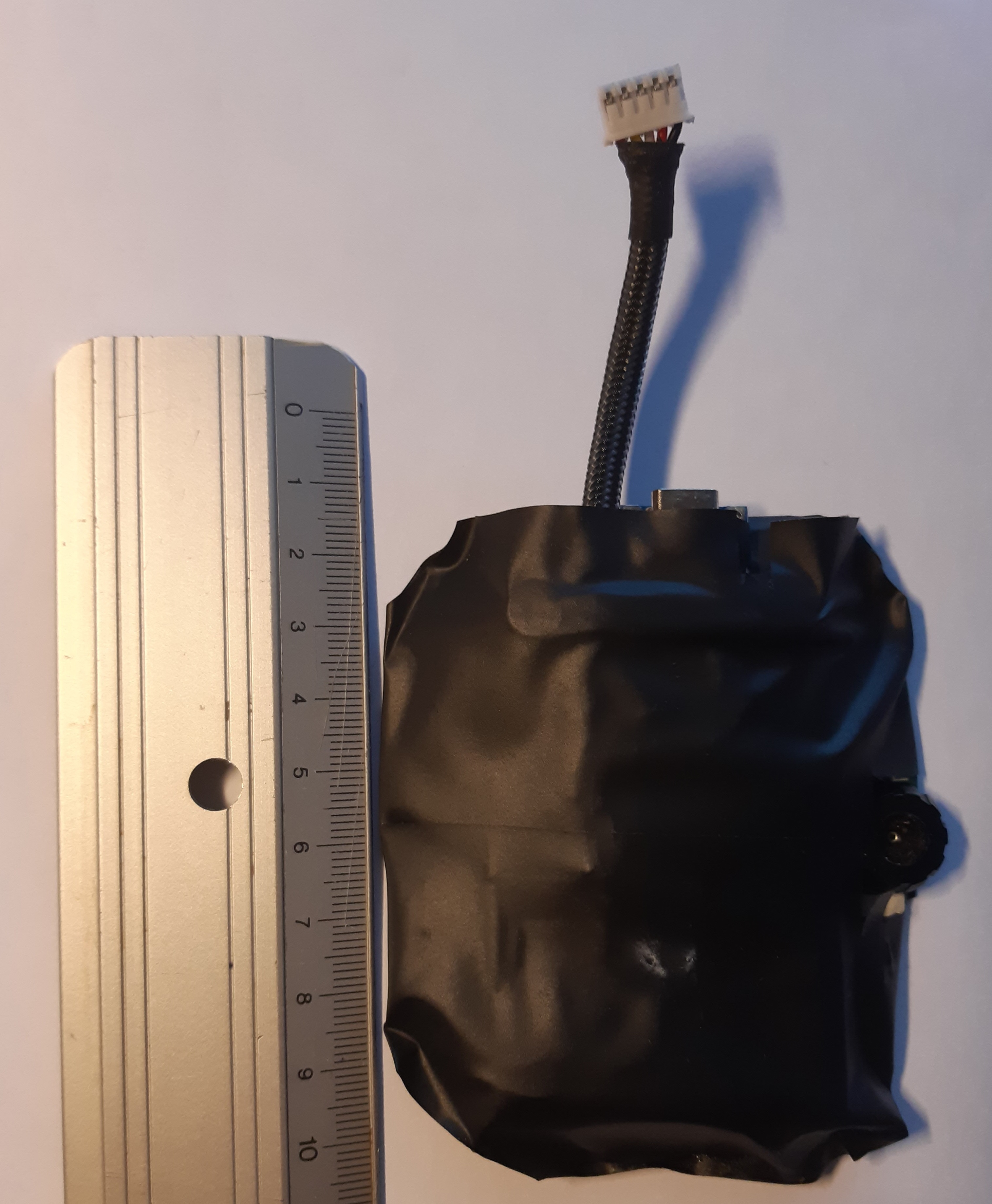

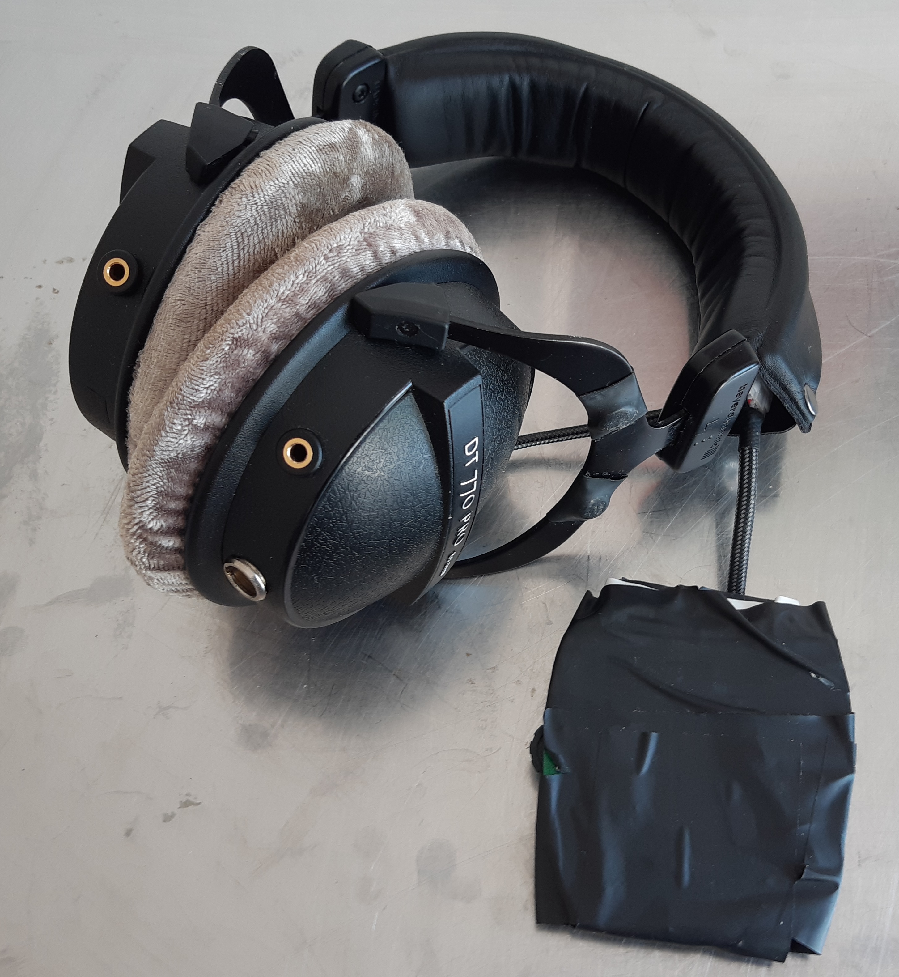

Wirelessmodul des Creative Rage zusammen mit dem besagten 3000mAh Akku. Das 5pol Anschlusskabel beinhaltet den Stromanschlus (+/-) für die Modmic Wireless Platine in der rechten Ohrmuschel als auch das Stereosignal (L,R, Masse).
Allerdings ist das ein ziemlicher Brocken wie man sieht und wiegt stolze 84 Gramm

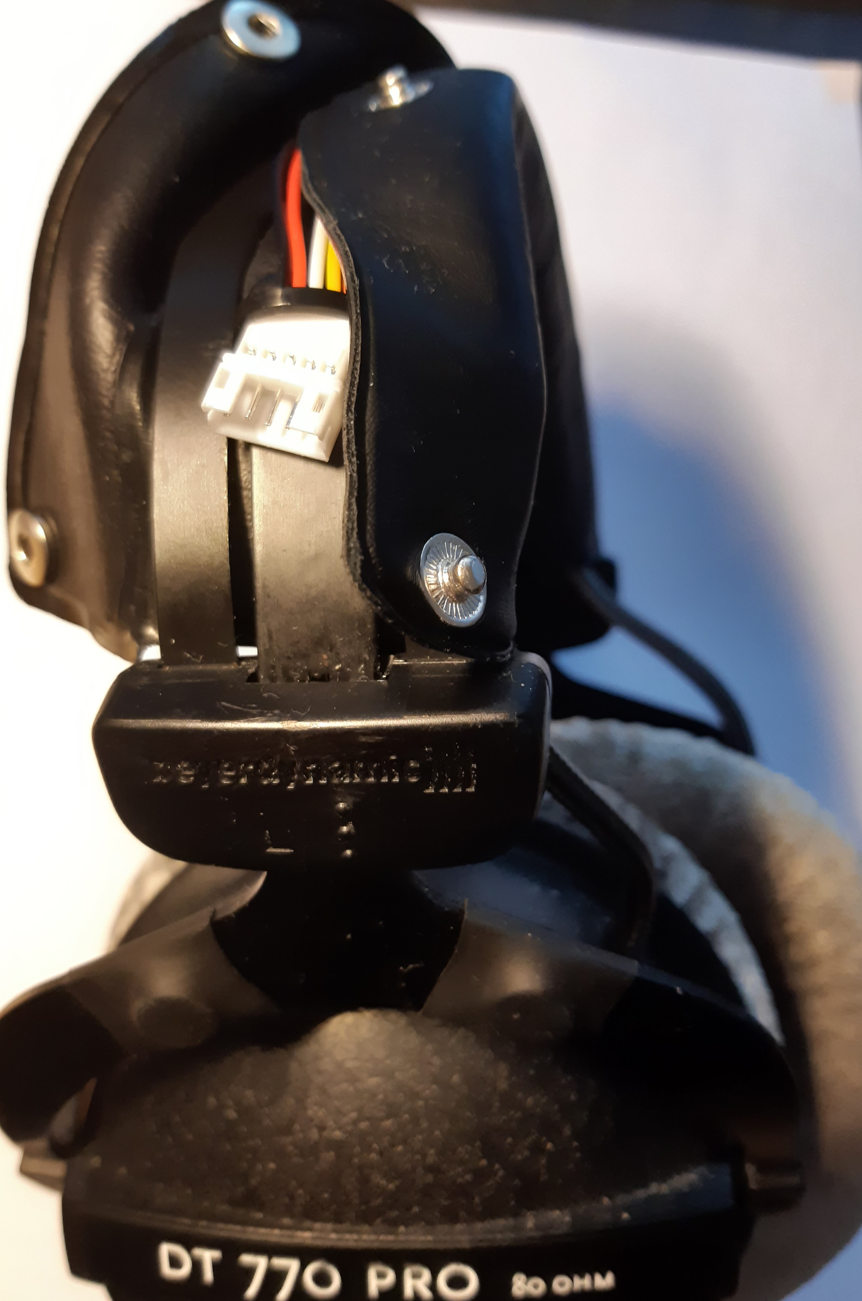

Hier im Kopfbügel ist der Anschluss versteckt. An den Metallbügeln der Ohrmuschelhalterung sieht man zwei Magnete mit Schrumpfschlauch befestigt. Die halten das Wirelessmodul, dort habe ich zwei Gegenstücke verbaut.
Es sollte möglich sein, die Empfängerplatine des BR1008 aus dem Gehäuse auszubauen und in die linke Ohrmuschel zu integrieren. Mit dem Akku wird es knapp, der wird vermutlich keinen Platz mehr in der Ohrmuschel finden.
Aber ich könnte einen 1000mAh mit einem Stecker außen anbringen. Der wäre deutlich kleiner und leichter als die jetzige Lösung. Davon könnte ich mir zwei Akkus bauen, so dass ein schneller Wechsel möglich ist.
Die einfachere Lösung wäre, mit der Empfängerplatine des BR1008 genau die gleiche Lösung wie ich sie aktuell nutze nachzubauen, nur halt mit einem kleineren Akku, so dass das nur noch die Hälfte wiegt und halb so groß ist.

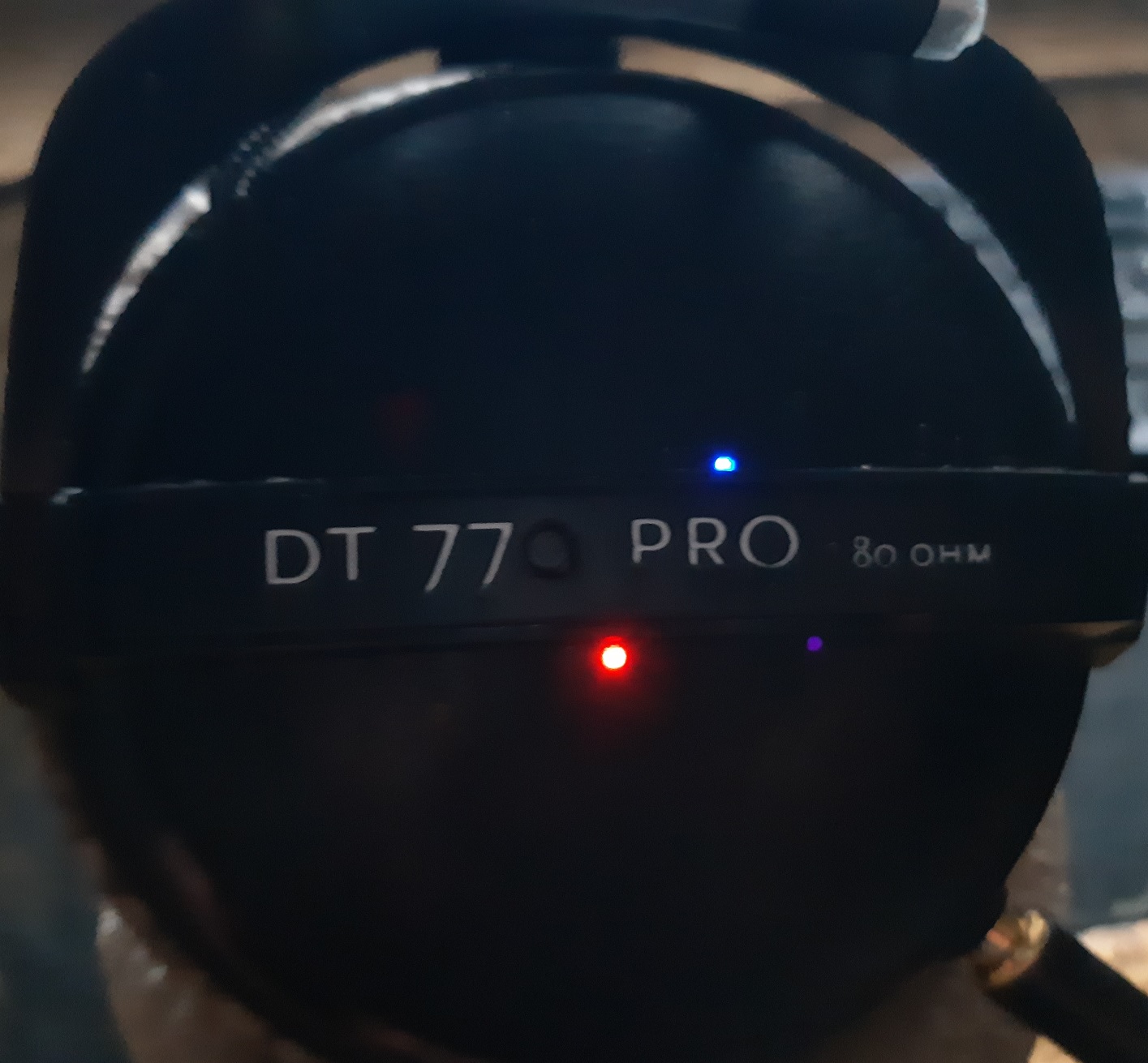

Die Lautstärke ist schon etwas leiser als wenn ich die Verbindung über die Soundkarte vom Mainboard herstelle. Wenn ich die Lautstärke im Windows auf 100 stelle, ist das für mich aber ausreichend.
BF5 hatte ich vorher im Windows auf Lautstärke 20, jetzt auf 50.
Der Akku soll ja 13h halten, mal schauen, habe erst 2h rum.
Die Empfangsqualität empfinde ich als normal/gut, bin aber auch kein audiophiler Profi. Die Reichweite beträgt bei mir ca. 8m-10m (eine Rigipswand dazwischen) ohne Störung. Benutze es aber eh nur am PC, von daher...

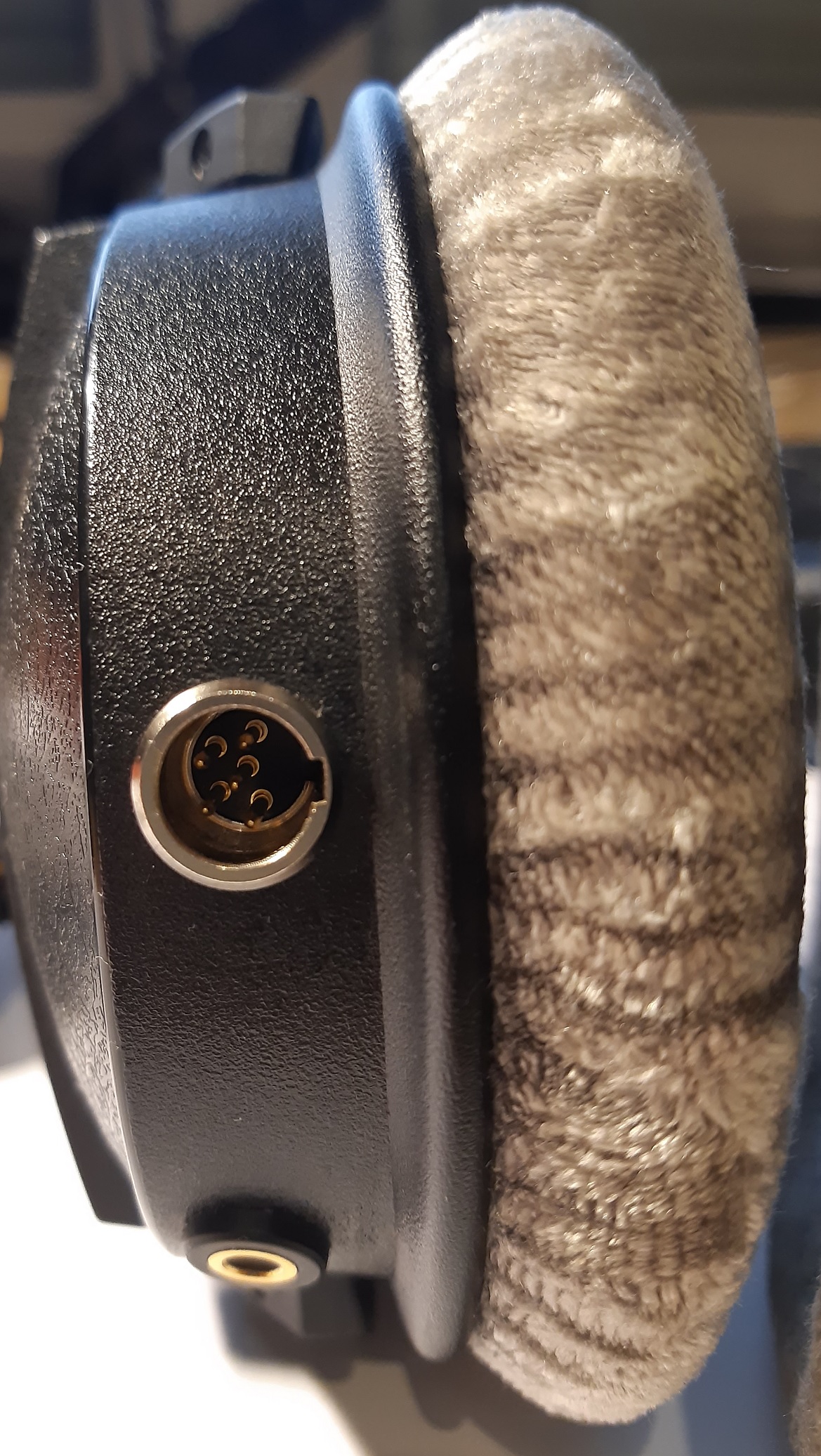

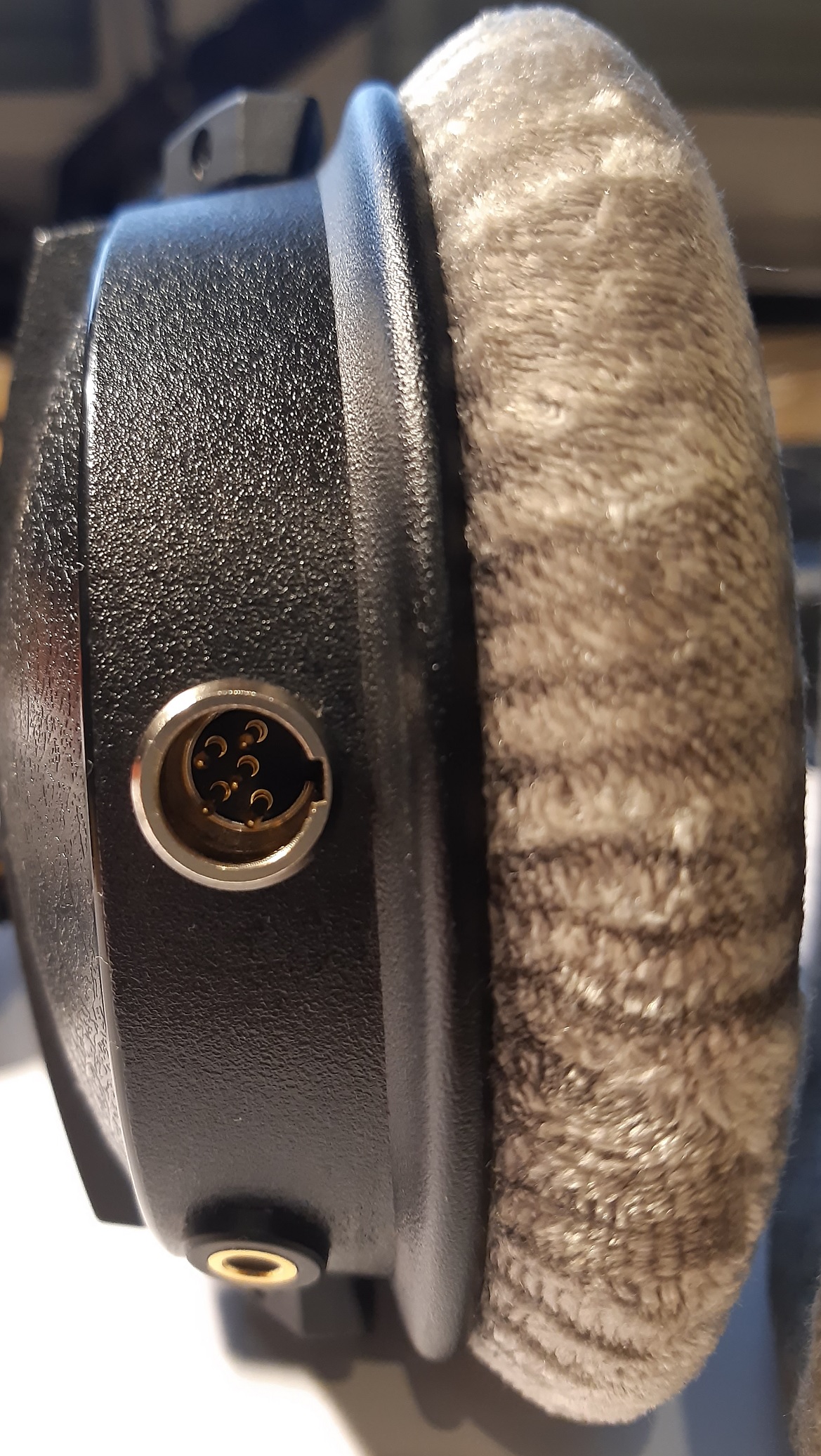

Nächster Schritt ist die Installation einer 5pol Mini XLR Buchse, damit ich im Kabelbetrieb Mikrofon und Kopfhörermasse getrennt habe.

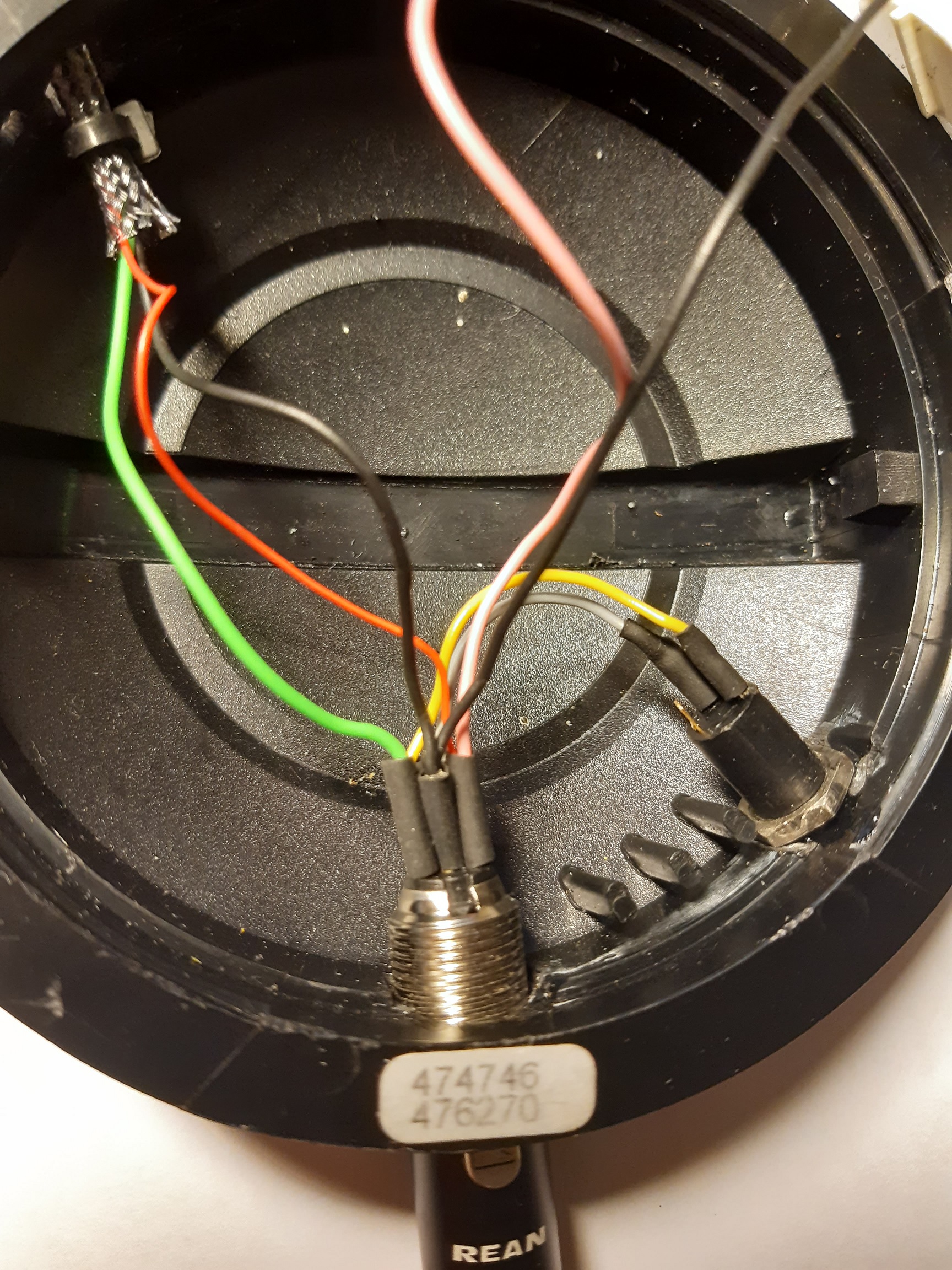

Hab mal wieder ein bisschen gebastelt und wie geplant die 5pol Mini XLR Buchse verbaut
Die Masse vom Mikrofon und von den Kopfhörern wird jetzt getrennt auf dem Kopfhörer geführt.
Ich habe mir ein 5Pol Mini XLR auf 4pol 3,5mm Klinke Kabel gelötet, das bis zum 4Pol Stecker die 5 Adern getrennt führt und erst am 4pol 3,5mm Klinkenstecker die Masse-Leitungen zusammenführt. Damit ist das Problem des Crosstalks deutlich besser geworden.
Mini-XLR gibt es auch als 6fach Ausführung, man könnte also sogar die Kopfhörer symmetrisch verkabeln.

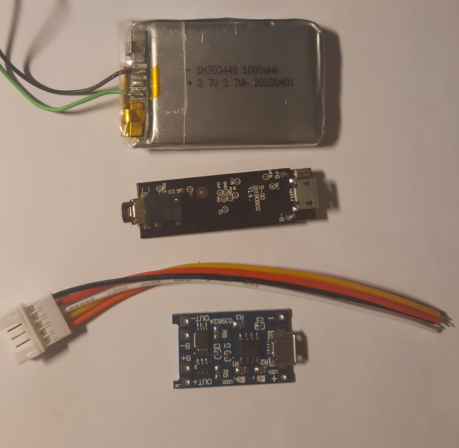

Ich werde noch mal mit meinem BT Empfänger experimentieren. Den habe ich schon aus dem Gehäuse genommen (Auf dem Foto in der Mitte zu sehen)
Dazu nehme ich einen 1000mAh Akku, der deutlich kleiner ist als der momentane 3000mAh. Der versorgt dann über den 5pol Stecker zusätzlich das Modmic Wireless mit Strom.
Bei meinen ersten Tests hat der BT Empfang ja leider nicht so gut funktioniert und die Tonqualität war mau.
Deinen Inatek gibt es aktuell für 31€, vielleicht kaufe ich mir den einfach und hole die Platine aus dem Gehäuse.

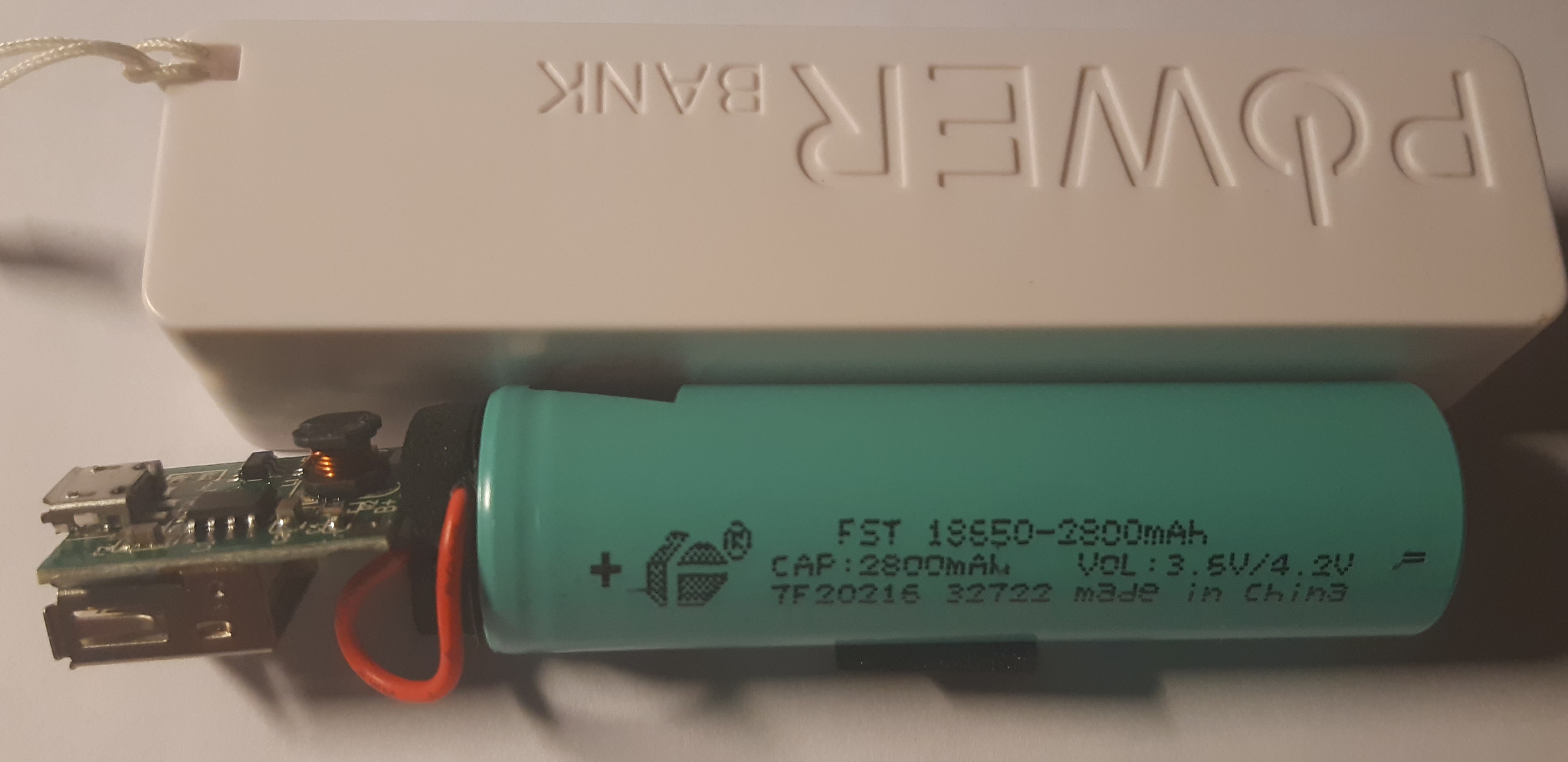

Ich habe zufällig so eine kleine Powerbank gefunden und mal aufgemacht:
Da ist ein 18650er 2800mAh Akku verbaut an einer Ladeplatine, die wohl auch noch einen Step-up Konverter integriert hat, um die 3,7v auf 5V für den USB-Ausgang zu heben.
Wenn man so eine Schaltung fertig finden würde, könnte man die direkt an einen 18650er oder sonstigen Akku hängen.
Diese hier könnte funktionieren.

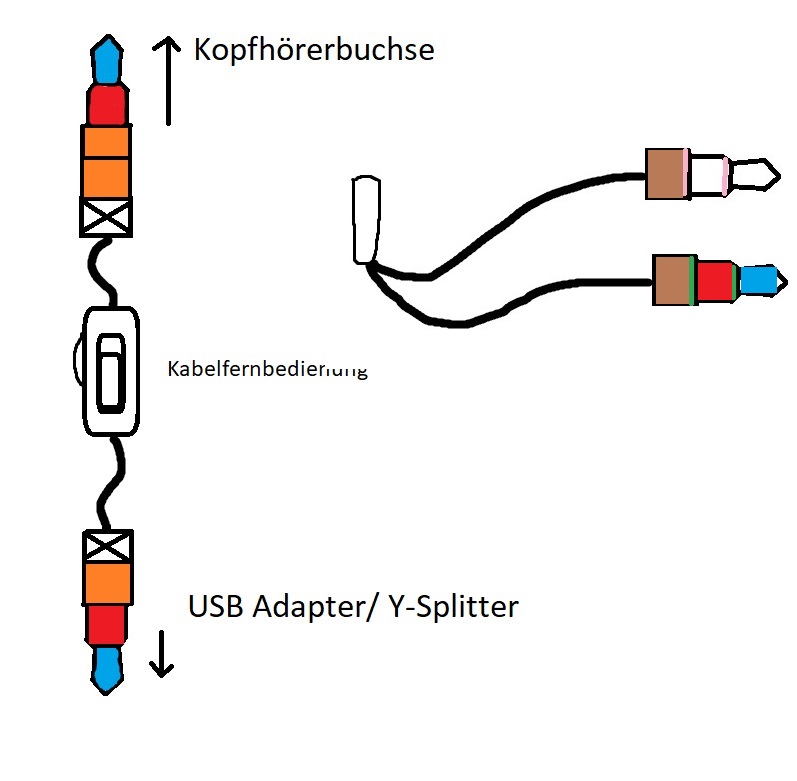

kann mir jemand vielleicht sagen, ob es unweigerlich zum Übersprechen führt, wenn man beim DT770 detachable cable + mic mod 4 Polige Buchsen (egal ob mini XLR oder 3.5mm Klinke) verwendet?
Ich habe so einige Anleitungen gesehen und dachte mir, das mache ich nach. Ich habe einfachheitshalber zwei 4 Polige 3.5mm Klinkenbuchsen verwendet, einmal für das Mikro (L+R gebrückt) und natürlich einmal für das Kabel selbst. Nur leider hat keiner erwähnt, dass man somit extreme Probleme mit Übersprechen hat, damit meine ich: Wenn ich Musik höre beispielsweise und eine Recording-Software starte, wird ALLES aufgenommen in einer Lautstärke, die viel zu hoch ist. Das Problem ist hierbei im Endeffekt, dass alle Gesprächsteilnehmer im Discord alles hören, was ich abspiele (Twitch, Youtube, Spotifiy etc.).
Ein Youtuber namens David Harry behauptet:
"No crosstalk. The common ground isn’t a reason for cross talk, many devices use a common ground for input and output. In fact, TRRS is a standard connection for many devices and many broadcast headsets have a similar arrangement on a different socket but with common ground."
Ich habe mal testweise 3 verschiedene TRRS Kabel mit einem Y-Splitter (Mic + Audio) an mein PC (Mainboard-Buchsen) und an ein USB Audio Interface angeschlossen. Am Ende des TRRS Kabels war nichts angeschlossen, sprich blanker 4 Poliger Stecker. In allen Aufnahmetests bestand das Problem mit Crosstalk/Übersprechen. Sogar wenn ich diese Kabel blank an mein Smartphone angeschlossen habe, gab es Übersprechen.
Da habe ich mich gefragt, wie Logitech zum Beispiel dieses Problem löst, denn der Logitech G pro X hat auch zwei Klinkenbuchsen mit 3.5mm und somit ein abnehmbares Mikro und Kabel. Was ich beobachten konnte, ist, dass das Logitech Kabel auf der einen Seite einen TRRRS Stecker (5 Pole) und auf der anderen einen TRRS Stecker (4 Pole) besitzt und dazwischen befindet sich die Kabelfernbedienung mit Mute Button und Lautstärkeregler. Mit einem Multimeter habe ich die Pole überprüft, es kam folgendes raus:
Edit: Kann es sein, dass Logitech genau das gemacht hat, was Calippo berichtet hat, und zwar: zwei separate Masseleitungen, die gemeinsam am 4 poligen TRRS Stecker beginnen und solange getrennt sind, bis sie am 5 poligen TRRRS Stecker an zwei verschiedenen Polen enden (RIng 3 und Ring 4)?

Meist nutze ich es im kabellosen Betrieb mit der alten Platine und USB Dongle des Creative Rage Pro mit einem 3000mAh Akku, der etwa 60h Laufzeit haben müsste. Die Platine samt Akku hängt seitlich per Magnet am Kopfhörer und ist per Stecker/Buchse im Kopfband angeschlossen.
Wenn ich das Mikrofon brauche, stecke ich die Modmic Wireless Mikrofonkapsel an. Den Akku dafür habe ich wechselbar verbaut. Ich nutze 600mAh Akkus mit JST Stecker, die per Magnet an den Bügel heften kann.
Die Platine des Modmic Wireless ist in der Ohrmuschel verbaut, die drei Status-LEDs waren somit nicht mehr sichtbar. Dass störte mich mit der Zeit, also habe ich drei winzige Löcher in die Muschel gebohrt und aus einem alten Toslink Kabel ein paar cm rausgeschnitten und in der Ohrmuschel so platziert, dass das Licht der LEDs durch die Bohrungen nach außen geleitet wird. Der Bedienknopf im Schriftzug ist hier auch sichtbar.
Da steckt mittlerweile viel Geld und noch mehr Zeit drin. Gäbe es so ein Headset fertig zu kaufen, am liebsten noch mit einem aktuellen BT mit LE Audio, ich würde hunderte von Euros auf den Tisch legen. Aber das wird wohl ein Traum bleiben ;)
Reaktionen: MegaDriver, Frecyboy, ShiftC und 7 andere
Ich bekomme Flashbacks von den Bildern, die du hier hochgeladen hast. Vorallem die Stecker fühle ich sehr.
Man merkt, dass du wirklich eine Menge Zeit für dein Projekt investiert hast. Respekt an dieser Stelle für deine Mühe und danke für die Updates.
