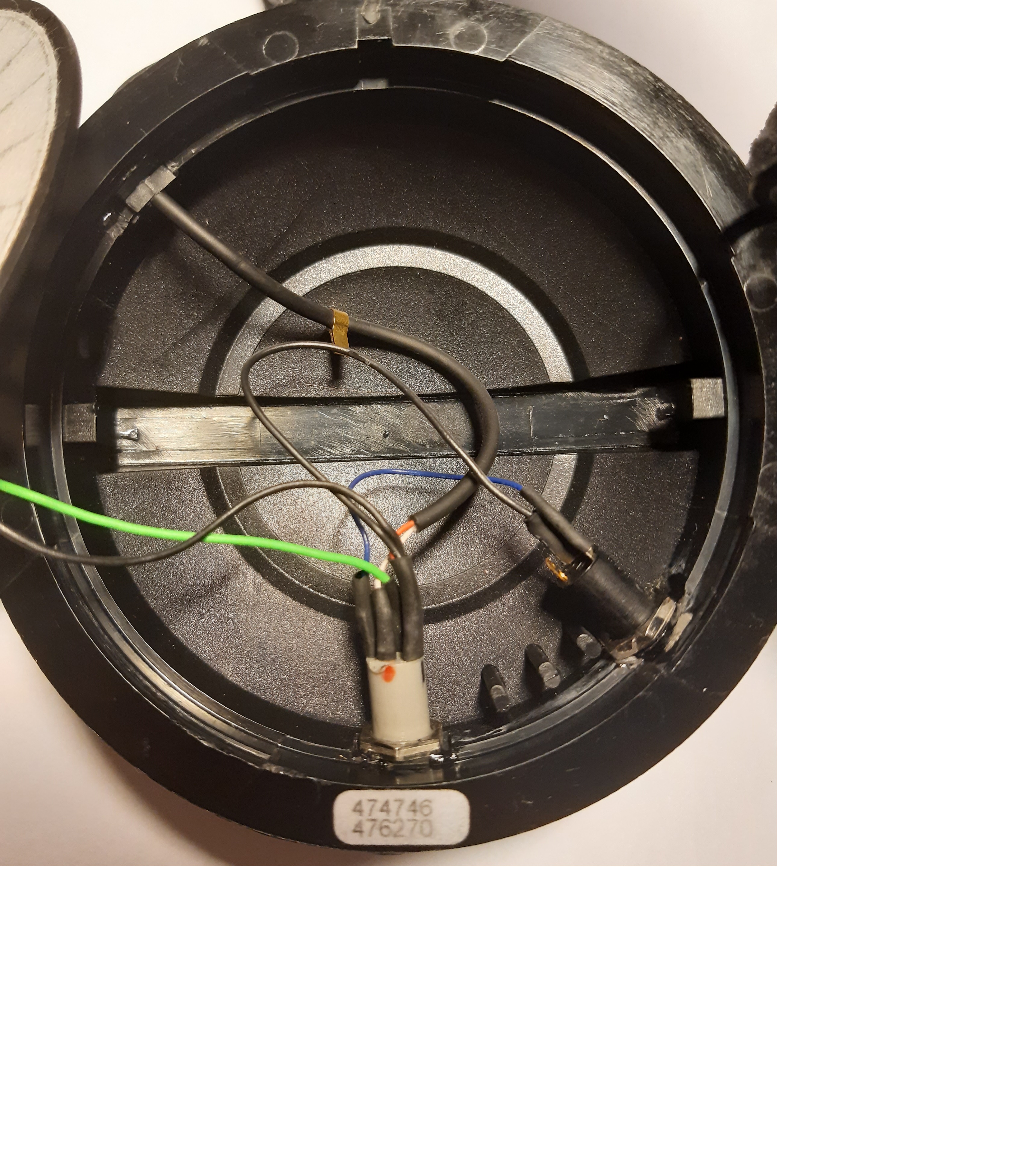

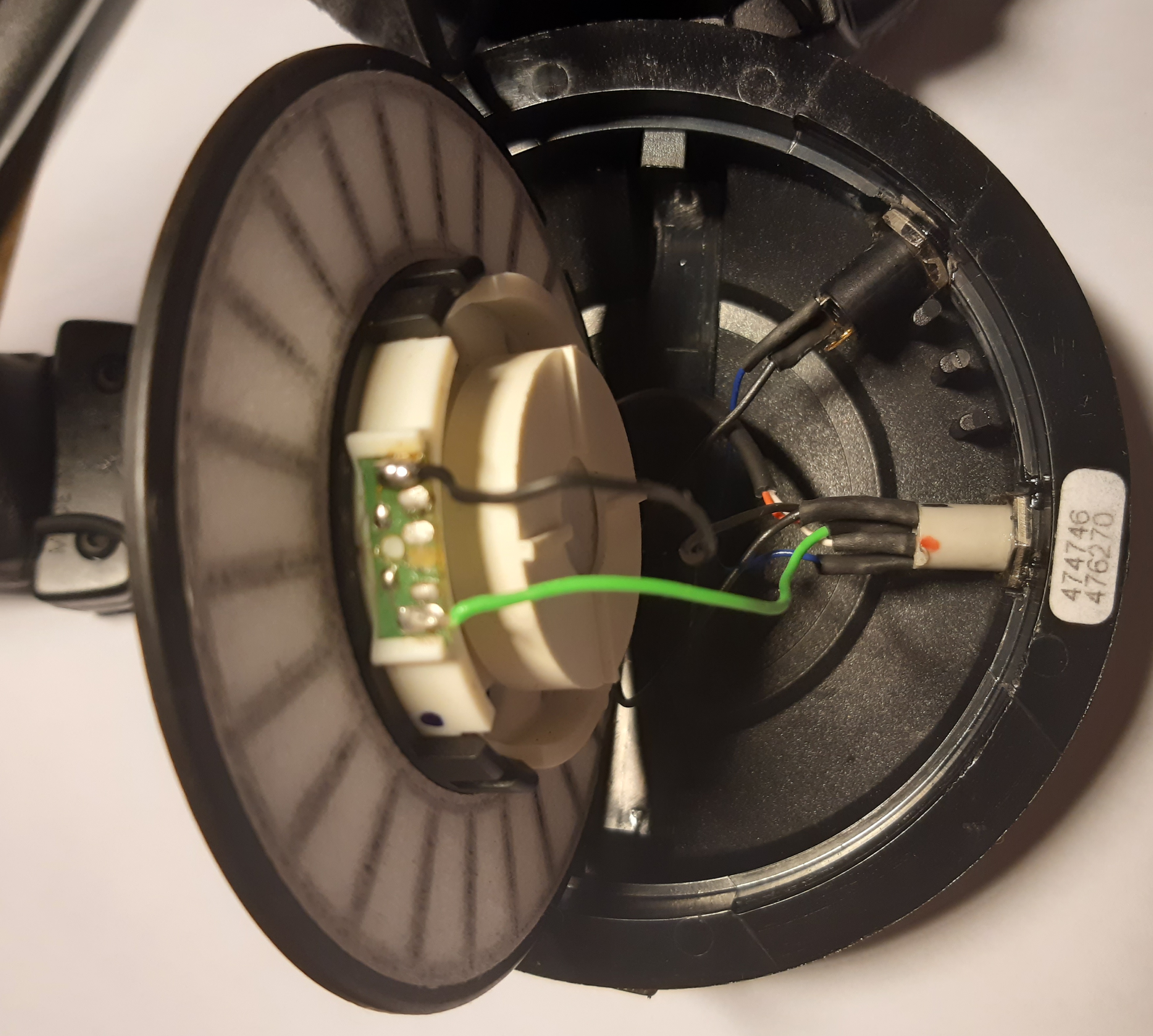

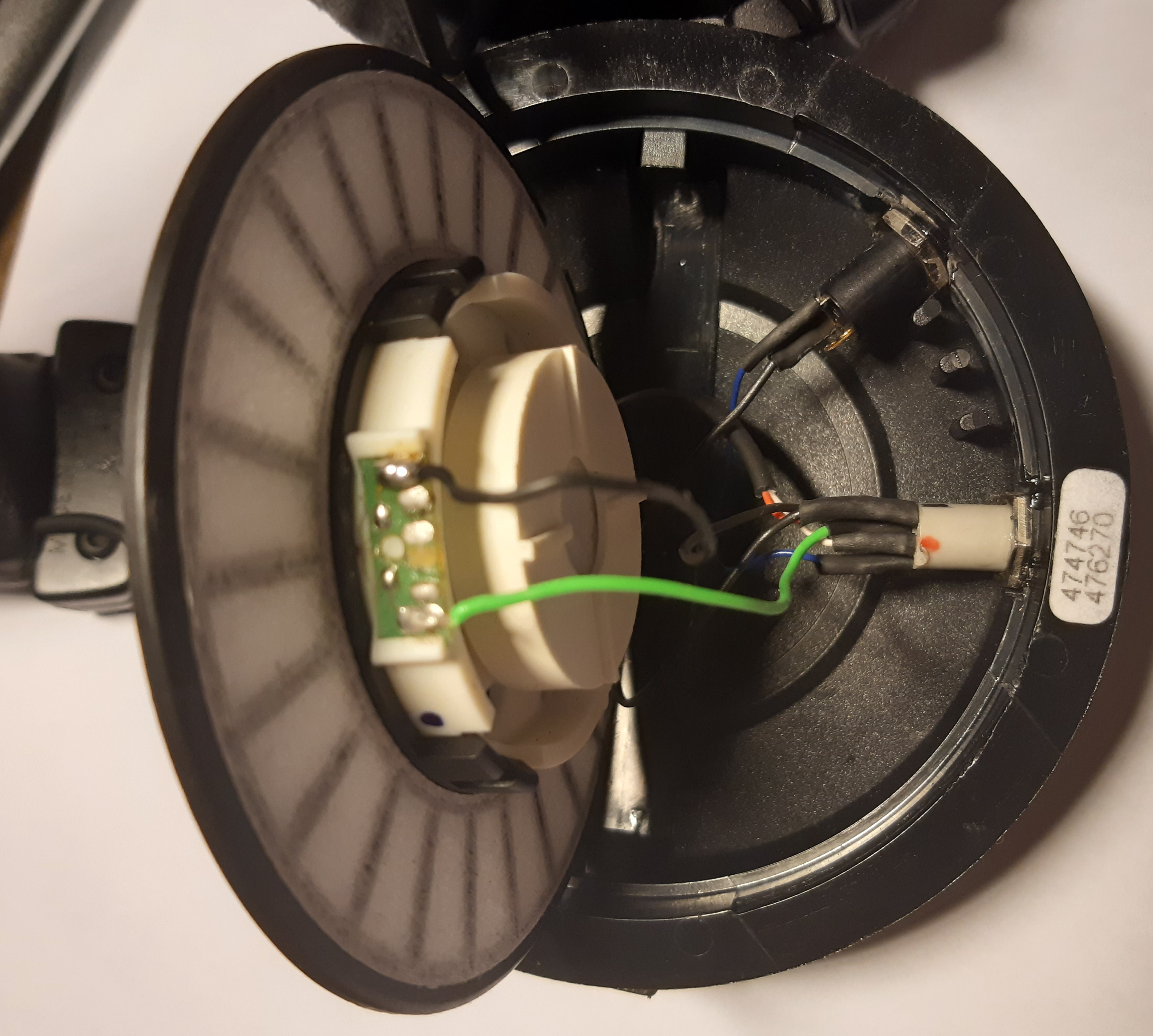

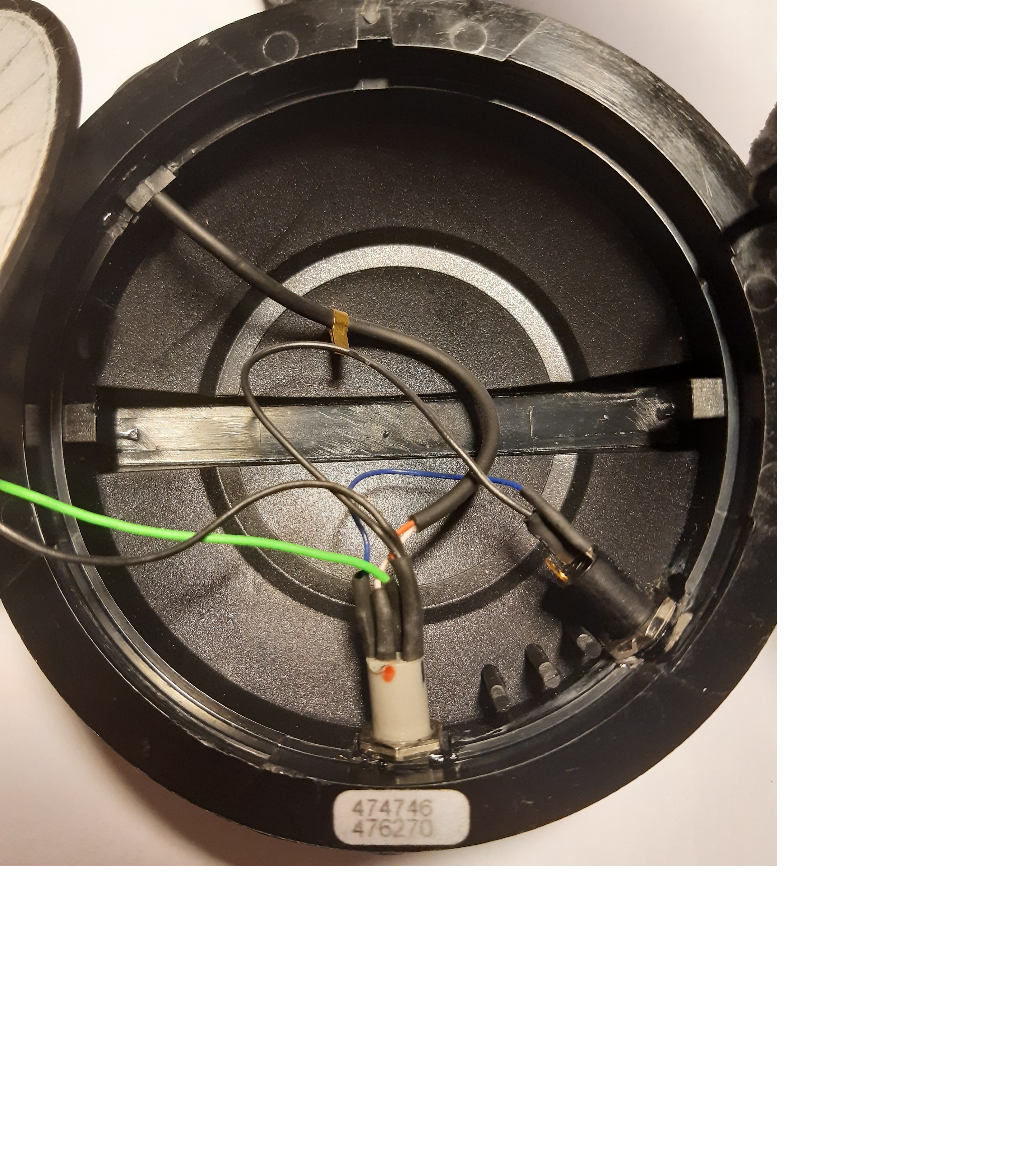

Ja, ich habe jetzt eine Dreipol (2 würden reichen) für das Mikrofon und eine 4Pol für das Anschlusskabel verbaut.
Hier ein Bild von meinem aktuelle Setup
https://www.computerbase.de/forum/t...k-headset-fuer-100-euro.1973545/post-24718844
Die Graue Buchse ist 4Pol für Mic und Stereoton, die schwarze ist Dreipol für das Mikrofon.
Bilder vom Bau habe ich gerade keine zur Hand, hier sieht man die Montage einer Buchse
Die Krone aus Kunststoff habe ich nicht beschnitten, sondern ganz weggelassen. Ich höre keinen Unterschied.
Die Buchsen mit Kontermutter außen wie im Video sind nicht so gut, weil sich die Mutter gerne löst, ich habe welche mit Kontermutter innen verbaut und die dort einklebt, das hält bombenfest und sieht besser aus.
PS: Hier doch noch zwei Bilder des Innenlebens
Reaktionen: synci und boonstyle

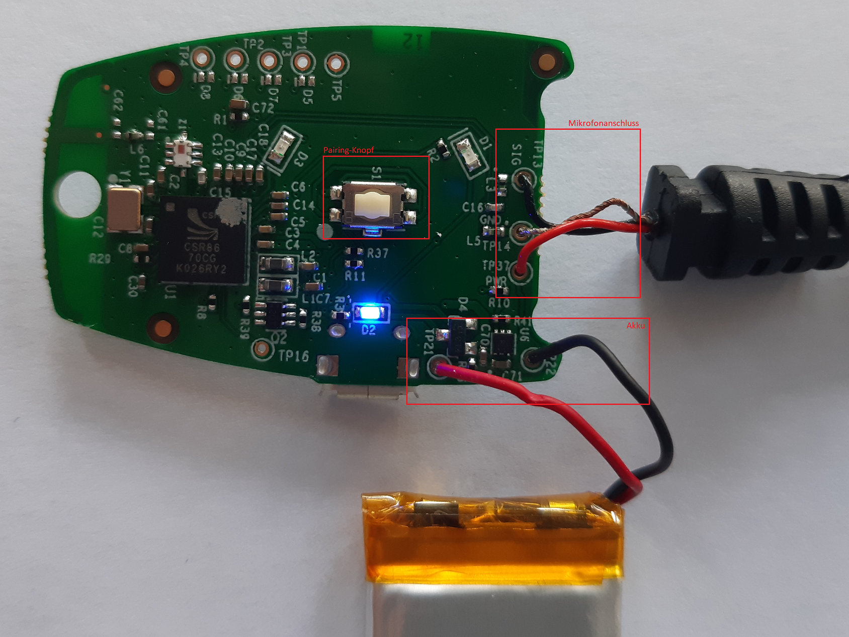

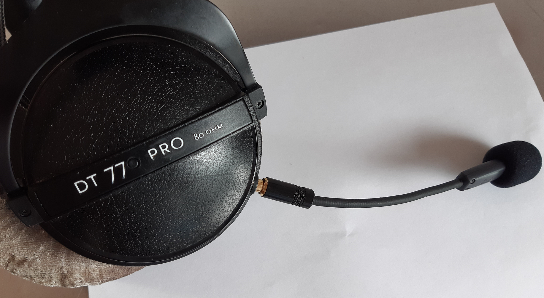

Hab mal wieder ein bisschen gebastelt und mir das Antlion Modmic Wireless in meine "DT770 mit Wireless Mod" eingebaut.
Die Mikrofonqualität ist wirklich unerreicht für ein kabelloses Mikrofon/Headset, die 130€ sind natürlich ziemlich happig. Jetzt habe ich halt zwei USB- Dongles am PC, den alten vom Creative Rage für Stereoton und den Modmic Empfänger fürs Mikrofon. Die kommen sich selbst direkt nebeneinander nicht in Gehege.
Die Demontage des Modmics geht sehr einfach, sowohl das Gehäuse als auch das kleine Mikrofongehäuse sind mit Schrauben versehen, nichts verklebt. Die Platinen kann man einfach entnehmen und die Lötpunkte sind gut erreichbar.

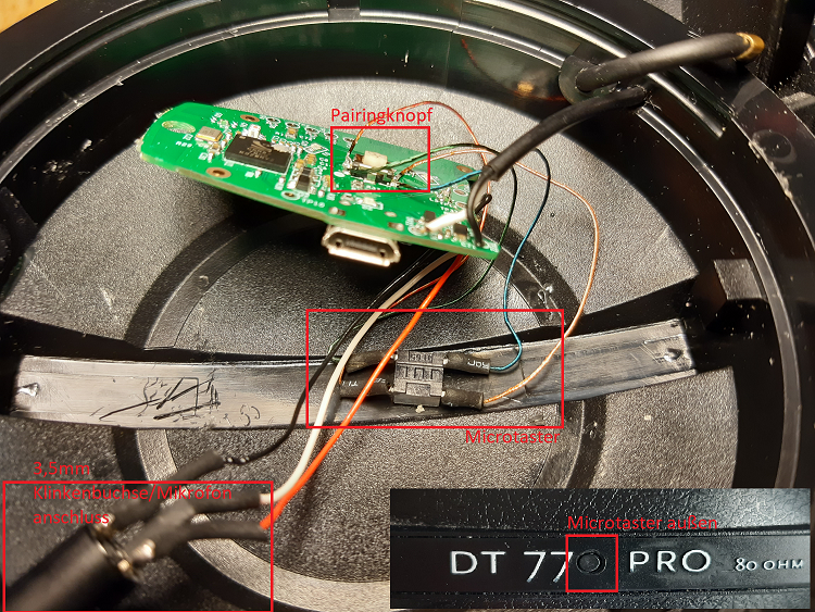

Den 250mAh Akku des Modmics habe ich entfernt und mir einen 3000mAh Akku besorgt, der jetzt sowohl das Modmic als auch die Empfangsplatine des Creative Rage Wireless versorgt.
Ein bisschen frickelig war die Installation des Paringknopfs, der sitzt ja direkt mittig auf der Platine. Ich habe einen einen 6mm Microtaster mit vier Kupferlackdrähten versehen und diese dann an die Lötpunkte des Knopfs auf der Platine gelötet und durch ein kleines Loch in der Ohrmuschel des DT700 nach draußen geführt.

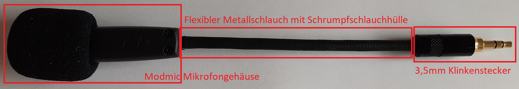

Der originale Mikrofonschwanenhals hat mir nicht so gut gefallen, das ist ein Plastikschlauch mit einem biegsamen Draht und den Kabeln innen. Den habe ich durch einen wesentlich besser biegbaren Metallschlauch (noch von meinen Creative Rage Headset) ersetzt und einen 3,5mm Klinkenstecker drangelötet.
Nächster Schritt ist die Installation einer 5pol Mini XLR Buchse, damit ich im Kabelbetrieb Mikrofon und Kopfhörermasse getrennt habe.
Reaktionen: Haldi, Knecht_Ruprecht, Pritti und 5 andere
