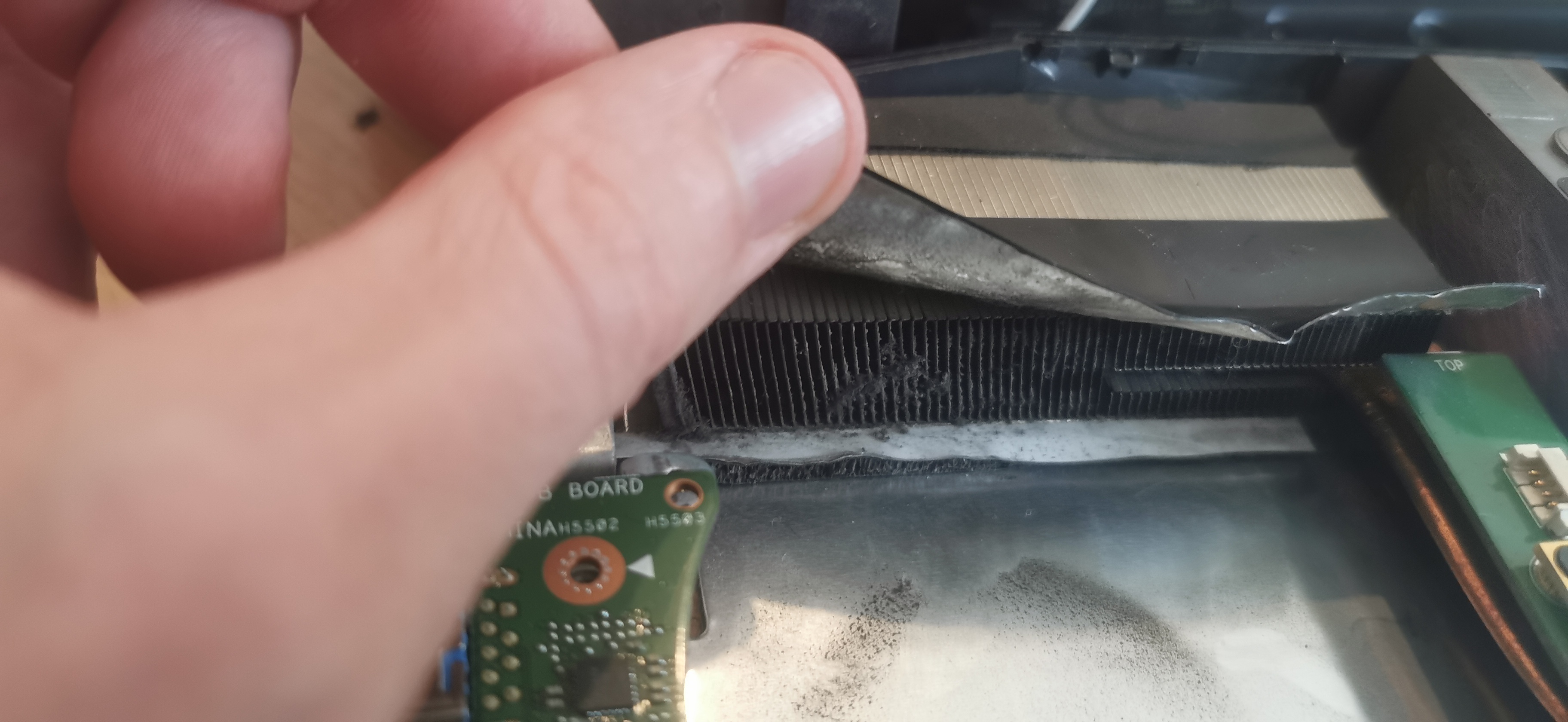

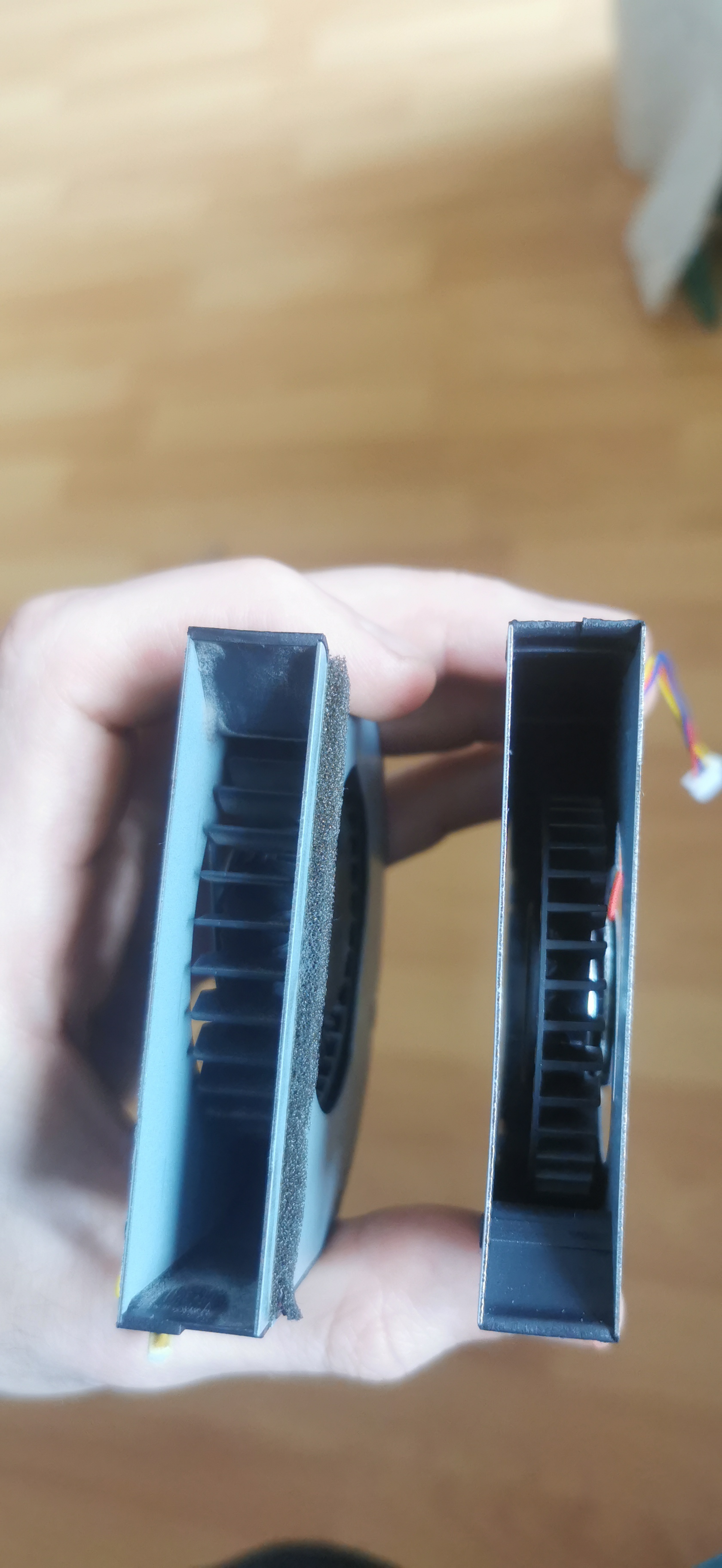

Folgendes Problem habe ich mit meinem Laptop: auf der linken Seite rattert und knattert der Laptop extrem und das Geräusch kommt meiner Meinung nach vom Lüfter.
1. Daher habe ich einen Ersatzlüfter bestellt (Auswahl nach Modellnummer des Laptops). Beim Ausbau des alten Lüfters habe ich festgestellt das die Lüfter nicht übereinstimmen. Der neue hat eine geringere Watt Angabe und die Dicke der Fans kleiner. (siehe Foto) Leider ist auf dem neuen keine Produktnummer angegeben. Kann ich den neuen Lüfter Problemlos einbauen?
2. Beim ausbauen des alten Lüfters habe festgellt, das vor dem Staubschutz eine fette schwarze Schicht von Staub war. Könnte das auch zu dem rattern geführt haben bzw. wie kann ich feststellen ob der Lüfter tatsächlich defekt war?
3. Der Lüfter war mit Schrauben und mit einem Klebeband mit silberner Beschichtung befestigt. Ich vermute für die Wärmeleitung. Das muss ich beim montieren wahrscheinlich ersetzten. Weiß jemand worum es sich dabei handelt? (siehe Bild)
Vielen Dank und Vg

Alu Klebeband ... Ist halt Wärmebeständig, ist eher dafür den Luftstrom durch die Lamellen zu zwingen, weniger zum Leiten der Wärme. Kannst auch Kapton nehmen, wenn zur Hand. Ggfls. nach oben hin das Alu Klebeband isolieren mit Kapton, falls es selbst keine Folie drauf hat, wegen Kurzschlussgefahr.
Und den Dreck, der noch zwischen den Lamellen ist mit Druckluft ausblasen. Weniger geeignet wäre da ein Staubsauger, wegen all den Problemen die hier entstehen können (Forumsuche)
Für deine 2. Frage. Lüfterrad mit dem Finger blockieren. Gerät einschalten - Ist das Geräusch weg und kommt wenn Du den Finger anhebst war's wohl der Lüfter. Ist das Geräusch noch immer da, war der wohl nicht. Rattern kommt sicher weniger vom Luftdruck der nicht durch die Lamellen gepresst werden kann, eher durch einen Lagerschaden.
