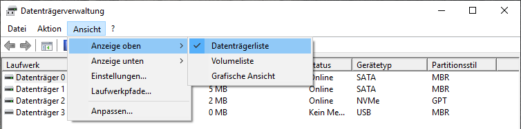

Dazu würde ich erstmal schauen, wie es aktuell bei Dir aussieht.
Öffne bitte die Datenträgerverwaltung unter Windows, und setz dann den Haken, wie hier zu sehen:
Lade anschließend den Screenshot von der Laufwerksauflistung (tabellatische Datenträgerliste u.a. mit der Spalte "Partitionsstil") hier als Bild in einen Beitrag.
