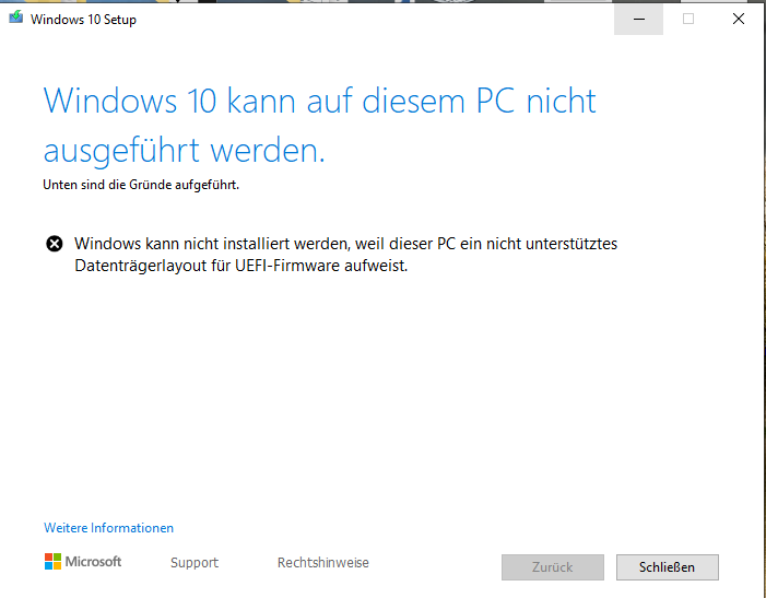

Update 1903 zickt wegen UEFI rum.

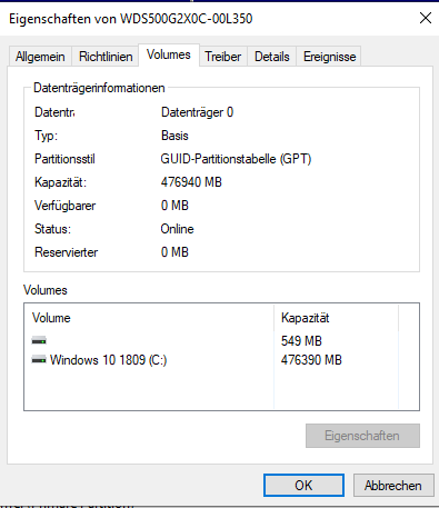

Hi liebe CBler,
habe euch mal die entsprechenden Bilder angefügt. Was kann ich tun, um keine Neuinstallation durchführen zu müssen?

Liegt wohl daran weil bei dir eine Partion fehlt, Bei dir fehlt die 100 MB Partition für UEFI

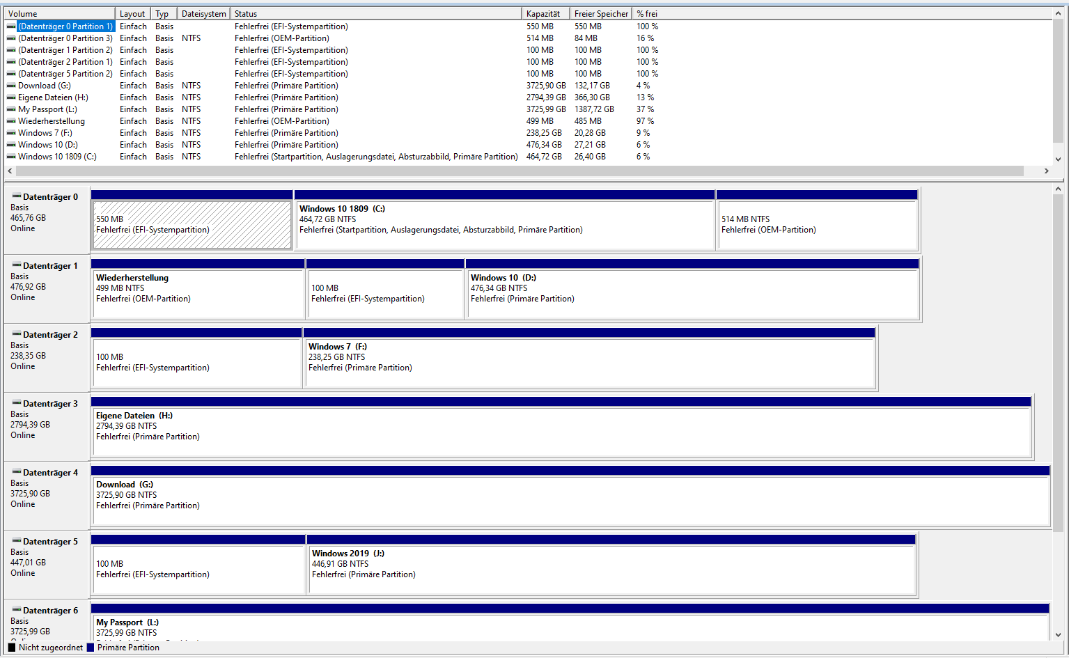

Poste bitte einen vollständigen Screenshot der Datenträgerverwaltung.

hier der gewünschte screenshot:

Was hast du da angestellt? Du hast 4x Windows?!
Da steige ich nicht durch. Ich gehe davon aus, dass das System nur mit dem Datenträger 0 nicht startet.
Man kann die EFI Startpartition reparieren/erstellen. Aber da habe ich keine Erfahrung auch auch keine Anleitung, die ich als erfolgreich bewerben kann.
Also sorry. Aber bei deinem Datenträgerbild würde auch ich rumzicken.
Kein Wunder, das das Update damit nicht klar kommt. Ich habe ja schon viel gesehen :rolleyes:
Die Partitionen, die sich eigentlich auf dem Datenträger 0 befinden müßten, sind auf Datenträger 1, wobei die Startpartition auf Datenträger 0 sitzt. Hier muss wirklich aufgeräumt werden ... Chaos Hoch 4.
Das Update sucht auf Datenträger 0 nach geeigneten Dateien und kann natürlich keine finden, weil die korrekten und UEFI konformen Partitionen sich nur auf Datenträger 1 befinden ...
Datenträger 0 ist außerdem kein GPT Datenträger, sondern ein MBR Datenträger. Mit einem MBR Bootloader. Also eh nicht UEFI Konform. Datenträger 0 muss auf alle Fälle weg, oder klemme die Platte an den letzten SATA PORT an. Und dann gehört der jetzige Datenträger 1 an den ersten SATA Port angeklemmt, der auf dem Board zur Verfügung steht, damit dieser dann zum Datenträger 0 wird. Dann wird es auch was mit dem Update.
Und der Titel ist absolut falsch gewählt. Zickt wegen UEFI rum ...? Ganz sicher hat das arme UEFI damit nichts zu tun. Welches von den Windows´en sollte das Update 1903 auch bedienen? Welches soll geupdatet werden?
Da würde mich außerdem mal das Board interessieren, welches dieses Mischsystem mitmacht?!?

Ich würde Device 0 abklemmen, dann wird das Setup das nehmen, was jetzt Laufwerk D ist, auf dem Gerät sind alle nötigen Partitionen drauf. Damit das später keinen Trouble gibt, 0 jetzt ab, 1 an 0 anschließen. Alle Datenträger mit Windows abklemmen. W1903 installieren, einrichten mit allem Drum und Dran.
Dann Neustart, kurzer Check. Alles gut, runterfahren, die erste Platte mit den überflüssigen Windows-Installationen (sofern die denn überflüssig sind) leeren. Das solange, bis kein überflüssiges Windows mehr da ist.

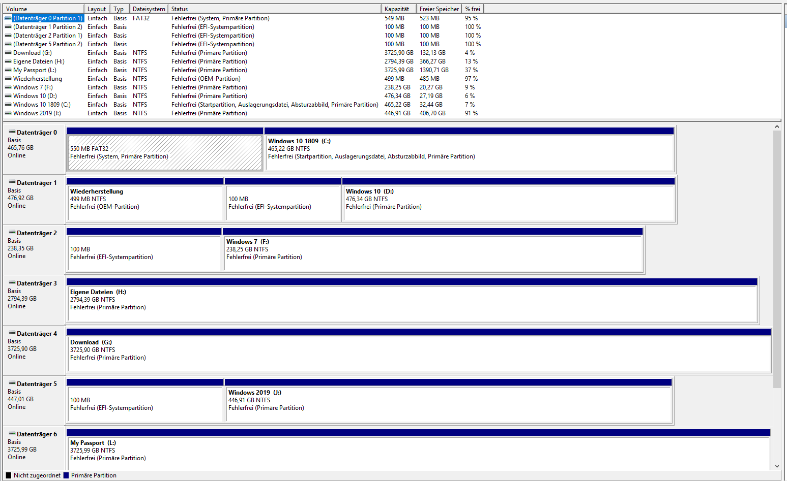

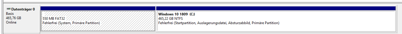

so, habs geflickt. windows neu installiert vom stick und dann die partition C: wieder zurückgespielt. nun ist alles konform.
Und das MBR System ist immer noch Datenträger 0? Gibt es auch ein neues Datenträgerbild?
Viele Grüße
Reaktionen: SVΞN
alles clean installiert und dann C importiert. so habe ich das richtige layout und meine alten daten.
