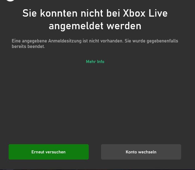

Mit dem Media Creation Tool hats geklappt, die XBOX App (Beta) lässt sich nun installieren, dafür kann ich mich dort nicht anmelden... so wollte ich meinen Urlaub unbedingt verbringen. Ich mache jetzt keinen neuen Thread deswegen auf - oder? (Das Installieren des offiziellen Creative-Treibers brachte übrigens keinerlei Fortschritt, dafür funktionierte die X-Fi nach dem Aufspielen von 1903 problemlos)

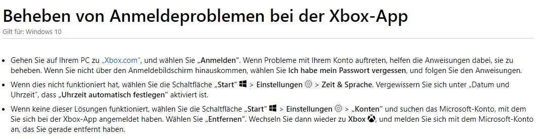

Es handelt sich um das identische MS-Konto, mit dem man sich auch am PC anmeldet und über den der Lizenzschlüssel verknüpft ist.
820031
Die Hilfestellung ist mEn ziemlich nutzlos.
820036
Zeit ist synchronisiert und das Konto kann ich nicht löschen, weil es kein anderes Konto gibt. Stoße beim Versuch, das Problem zu "ergoogeln" bloß auf Hinweise bzgl. der Anmeldung mit bzw. ohne PIN aus NAS-Foren, die aber auch keine Abhilfe bei mir schaffen.

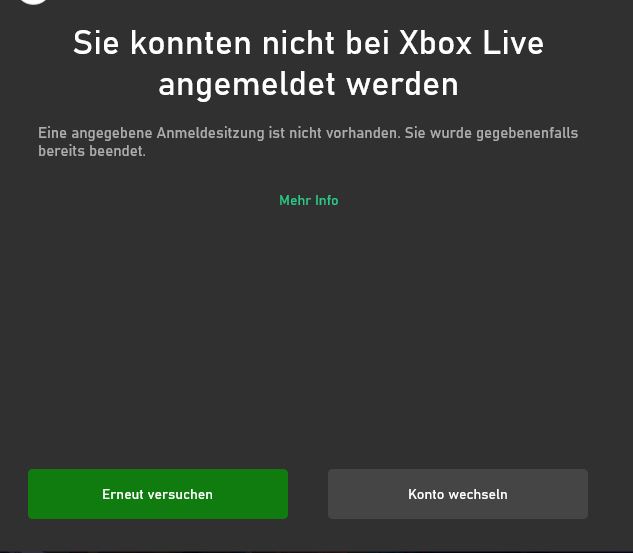

Es ist aber schon ihr eigenes Konto und kein mit freunden gesharetes?
Ist der XBOX Live Account der gleiche wie der unter Windows verwendete MS Account? Wenn ja, müsste die App sich ganz von alleine, ohne dass man LoginDaten eingeben muss, verbinden.
Funktionieren andere Apps wie XBOX-Konsole Begleiter? (Die alte, immer noch vorhandene XBOX App?)
Kann sie sich mit den LoginDaten ohne Probleme bei login.live.com anmelden? bzw. www.xbox.com?
Wurde Windows mit irgendwelchen Tools kastriert? Sprich wichtige Systemdienste, die Live ggf. benötigt, entfernt?
Sind externe Viren-Sicherheitssuites (Abseits von Windows Defender) installiert, die gerne mal solch ein Verhalten auslösen? Die üblichen Verdächtigen - Norton, Kaspersky, McAffee, Avira, Avast .....
der XBOX-Live Account ist identisch mit dem unter Windows verwendeten MS Account. Unter deinem Link kann sich der Account problemlos und sofort einloggen. Die Alte App, Konsole-Begleiter, funktioniert auch nicht. Die Apps sagen alle: "Hallo Accountname", willkommen zurück. Sobald ich auf einloggen drücke, kommt die oben bebilderte Fehlermeldung.
Ich wüsste nicht, dass an dem PC irgendwas beschnitten ist. Aber es gab doch einen Befehl, die ganzen unnötigen Ramsch-Apps neu zu laden, evtl. hilft das ja?
Lediglich der Windows-Defender ist installiert.
