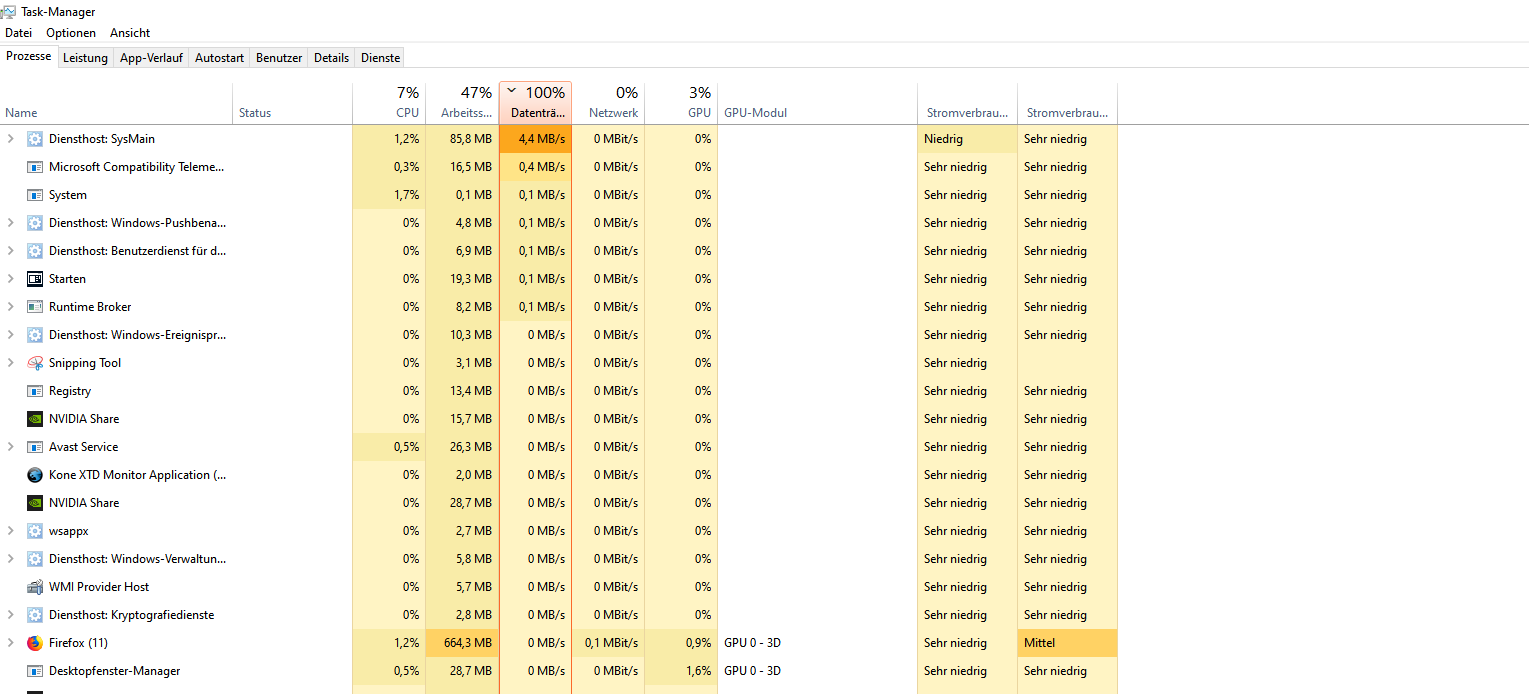

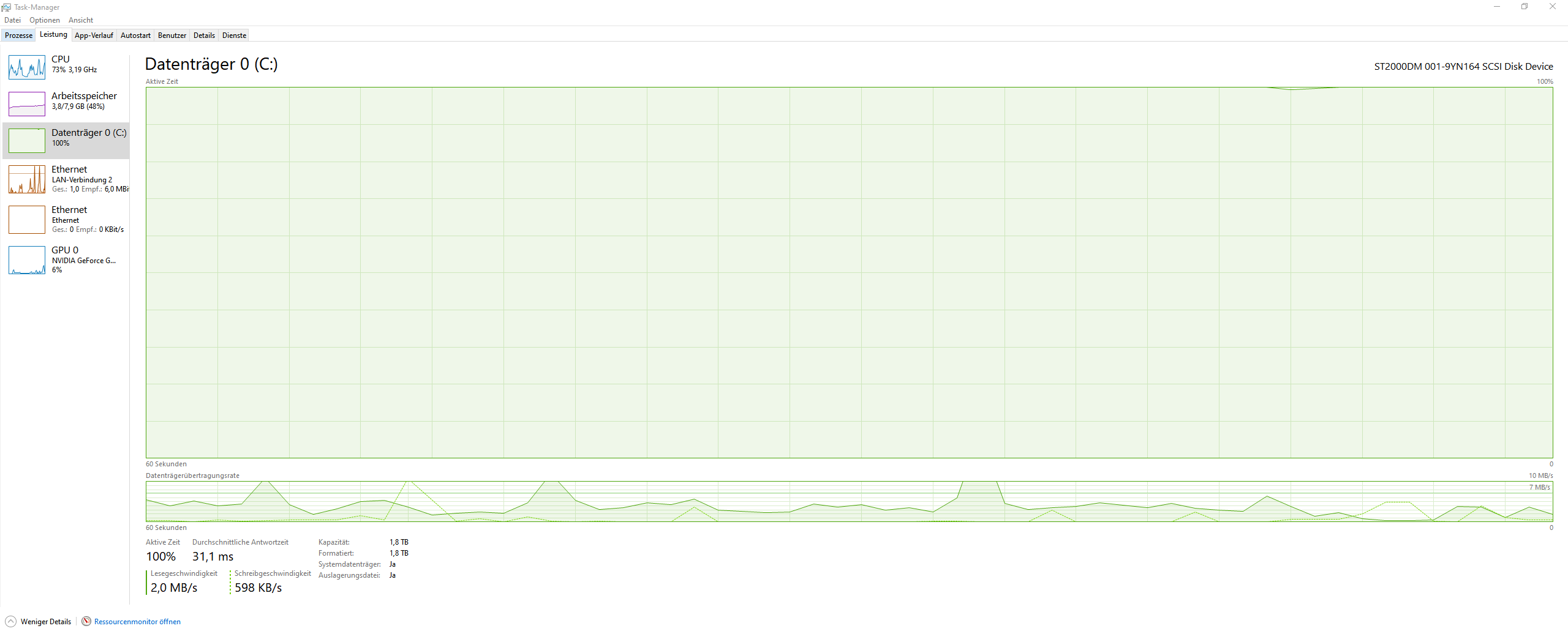

Nun bin ich aus dem Urlaub zurück und es treten folgende Probleme auf:

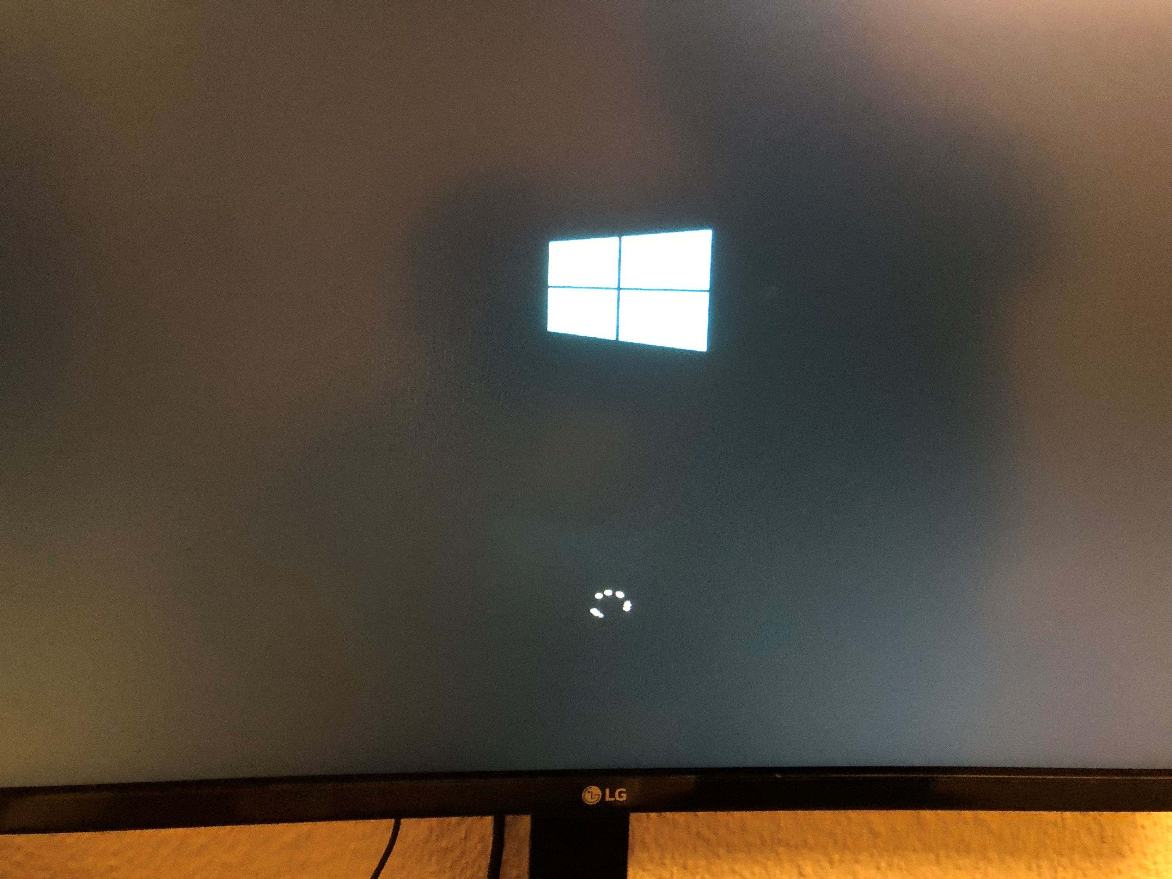

1. Hochfahren dauert 30-60 Sekunden länger als zuvor. Der Ablauf vom Hochfahren hat sich auch geändert. Als Erstes kommt das Mainboardlogo (ASRock), dann ein Blackscreen bei dem oben links ein _ blinkt. Dann dieser Bootbildschirm.jpg Bildschirm. Den kannte ich bisher nur von Updates bzw. Neuaufspielungen von Windows. Den habe ich jetzt bei jedem Hochfahren. Dann werde ich normal angemeldet, aber sobald ich den Desktop sehe, brauchen die Icons und die Taskleiste nochmal 1-2 Minuten bis sie erscheinen. Ist dieser Ladescreen mit dem neuen Update normal? Woran liegt das mit den Icons? Mein Rechner war noch nie der Schnellste, aber so langsam ist es schon echt nervig. Ich update zwar die nächsten Monate meine Komponenten, wollte bisdahin aber in Alter Manier weiterarbeiten bzw. zocken.
2. Die Datenträger Auslastung ist nach dem Hochfahren direkt auf 100%. Das legt sich zwar nach 4-5 Minuten wieder, allerdings können Prozesse wie die von avast, Firefox oder "system", selbst bei 0,9mb schon 100% auslösen. Da wäre meine erste Frage, ob ich avast deinstallieren kann? Virenprogramme sind ja generell ganz schöne Ressourcenfresser.
Hier noch zwei Bilder von den Prozessen und der Leistung des Datenträgers, direkt nach dem Hochfahren.
Autostart ist soweit optimiert wie es geht. Also steam, Origin, alle anderen Programme die ich nicht von Start an brauche, sind nicht im Autostart. Ich arbeite mich im Verlauf des Abends noch durch ein paar andere Tutorials, die die 100% Datenträgerauslastung erklären könnten. Trotzdem wären hilfreiche Infos sehr nett.

2.) Welche Hardware (CPU, RAM, HDD oder SSD) ist bei Dir im Einsatz? Ich nehme mal an, eine herkömmliche HDD.
Nachtrag zu 2.): Hatte im Screenshot zunächst übersehen, dass es sich bei Dir um diese HDD handelt:
-> https://geizhals.de/seagate-desktop-hdd-2tb-st2000dm001-a686483.html
Die hat ja auch schon einige Jahre auf dem Buckel, je nachdem, wann Du sie gekauft hat. Und die schnellste ist sie im Vergleich zur Leistungsfähigkeit v.a. heutiger SSDs auch nicht mehr. Da machen sich dann Beeinträchtigungen des darauf installierten Systems auch schon mal eher und deutlicher bemerkbar.

Nochmal zum Anfangspost:
Ich hatte jetzt mehrere Tage keine Probleme, dieser Ladebildschirm
Enantaratius schrieb:
tauchte auch nicht mehr auf, Hochfahren ging gewohnt schnell und Datenträgerauslastung lief such normal.
Gestern Nacht hatte ich dann nur spotify laufen und auf einmal ist alles eingefroren. Ich hatte auf dem Monitor meiner Tastatur CPU und RAM-Auslastung offen, RAm war bei 98% CPU bei 30%. Allerdings ist diese Anzeige auch eingefroren.
Ich musste den Rechner dann per Knopf ausmachen. Beim nächsten Hochfahren kam wieder dieser Ladebildschirm, es dauerte alles deutlich länger, Icons haben wieder ewig gelabert... ich habe dann den RAM-Test von Win10 gemacht = nix gefunden. Mit REMTEST habe ich es auch probiert = nix gefunden.
Ich will heute Nachmittag mal alles gründlich säuber, staub entfernen und evtl Anschlüsse überprüfen. In der WindowsEreignisanzwuge habe ich auch nix gefunden. (Evtl bin ich auch blind) Habt ihr noch Ideen was ich tun kann? Ich verstehe nicht, wieso sich das Problem aus dem nix löst, aber auch wieder aus dem nix wiederkommt^^
