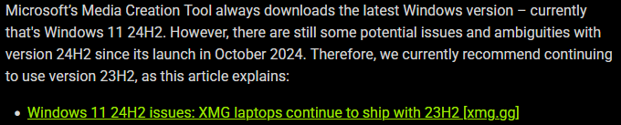

Das liegt nicht an Windows/Microsoft, sondern an Schenker ;-)
Den selben Text gabs auch schon bei 23H2 > 24H2.
Na ja, aber wenn Du im Netz suchst, dann ist es ja nicht so, dass 24H2 und 25H2 nicht für einige Probleme gesorgt haben; nicht nur bei Schenker. Gerade auch 24H2. Das wurde im Oktober 24 für die breite Masse eingeführt, wie ich gerade gelesen habe, und Schenker gibt an, dass sie seit März 25 ihre Laptops mit 24H2 ausliefern, also etwa ein halbes Jahr später. Bedeutet, sie haben gewartet, bis die Kinderkrankheiten einigermaßen im Griff waren. Ich sehe darin eher eine im Sinne der Stabilität präventive Vorgehensweise. In dem Sinne erklären Sie es ja auch in ihrem Text.
