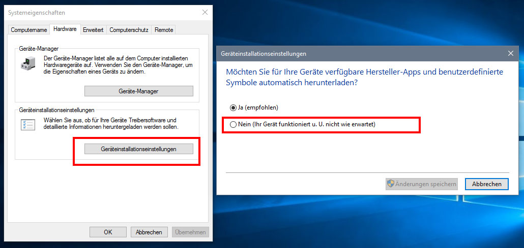

  • Drückt die Tastenkombination Windows + Pause, um das Fenster System zu öffnen.
  • Klickt links in der Navigation auf Erweiterte Systemeinstellungen.
  • Klickt auf den Reiter Hardware und auf den Button Geräteinstallationseinstellungen.
    Windows 10 Geräteinstallationseinstellungen.
  • Klickt im neuen Fenster auf Nein.
  • Bestätigt mit Änderungen speichern.

Hab ich schon lange so eingestellt. Bringt halt leider nichts. MS scheint es wohl unmöglich gemacht zu haben (warum auch immer) und zerschießt mir mit Freude alle paar Monate den GPU Treiber...
