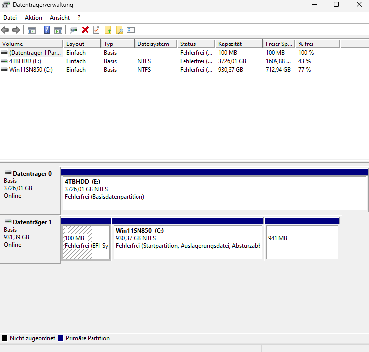

Auf der Windows SSD ist doch gar keine richtige Wiederherstellungspartition.
Normal steht da ja auch Fehlerfrei (Wiederherstellungspartition)
Das ist nur noch einen ganz normale 941MB Partition.
Was wurde da denn gemacht?

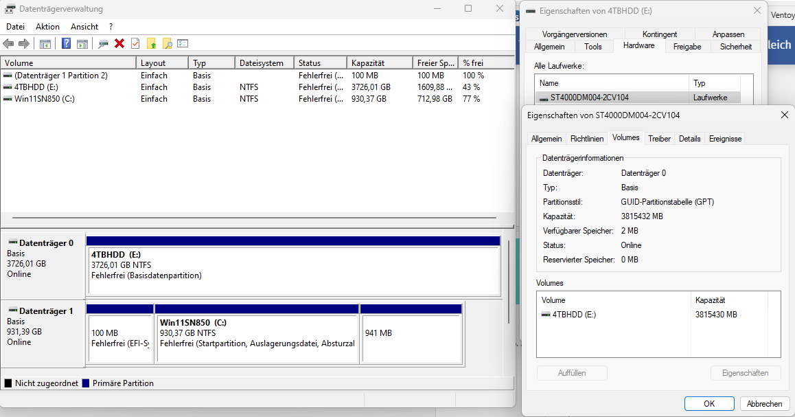

@AvenDexx
Deine Bauernschläue reicht nicht, um mich hinter's Licht zu führen. (s. #57)
Du hast die Disk 2 vor der Installation fälschlicherweise als GPT initialisiert. Warum man das nicht machen sollte, ist bei MS und Intel ausreichend dokumentiert.
Reaktionen: LotusXXL
Pentagon schrieb:
@AvenDexx
Nein, habe ich nicht. Disk 2 ist die SN850 nVme. Diese war von Beginn an ein GPT Datenträger. Da musste ich nichts machen. Ich habe sie eingebaut, mein Backup zurückgespielt und das war es. Die habe ich rund 2,5 Jahren exakt so im System verbaut. An der habe ich in keiner Weise rumgewerkelt. Niemand will dich hinters Licht führen und bevor du mir so kommt, spar dir weitere Hilfe! Du kannst gerne fragen stellen, aber auf diese vorwurfsvolle Tour kannst du verzichten. Wenn du nicht helfen möchtest, ist das kein Problem. Dann lass es einfach. Ich bin für Hilfe sehr dankbar, ich mag es aber gar nicht, wenn man mit irgendwelchen (unberechtigten) Vorwürfen um die Ecke kommt!
Du hast in #56 von Disk 0 gesprochen und meintest, es sei eine MBR Platte. Disk 0 ist meine 4TB HDD. Diese habe ich ins System eingebunden und bei der Frage ob GPT oder MBR habe ich die automatische Auswahl auf GPT gelassen und sie so eingerichtet. Auf dem Screenshot in #57 siehst du, dass es eine GPT Partitionstabelle ist. Auf dieser HDD befindet sich nur meine Sicherungskopien und es sind keine Programme installiert. Es ist nichts weiter, als ein Datengrab. Nun sprichst du hier von Datenträger 2 und meinst, dieser sei fälschlicherweise als GPT initialisiert worden. Auch hier wurde nach dem Einbau GPT automatisch vorgeschlagen und so habe ich die nVme dann auch eingerichtet. Danach das Backup eingespielt und das war es dann. Und meinem Wissen nach, sollte man bei aktuellen Systemen durchaus auf GPT statt einen MBR setzen. Und soviel ich weiß, setzt Windows 11 sogar eine GPT Partitionstabelle für das Systemlaufwerk voraus.
Nichts wurde da gemacht. Sie wurde eingebaut, mein Windows 11 Backup wurde eingespielt und das war es dann.
