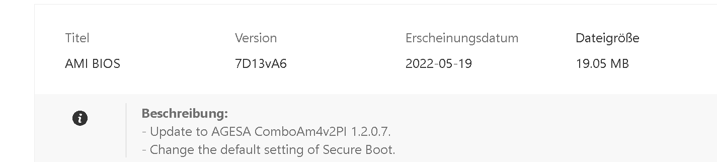

Auf der Downloadseite werden immer die Daten angezeigt wo das BIOS veröffentlicht wurde, in deinem Fall am 06.06.2022 und es ist eine Vollversion als Final.

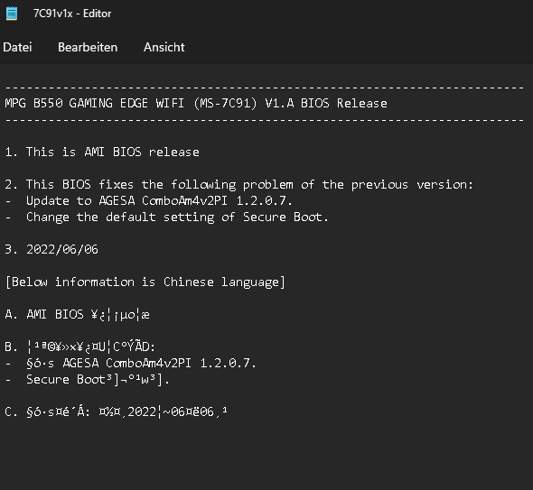

7C91v1A - Finales BIOS ABER mit einer Textdatei zusätzlich.
E7C91AMS.1A0 - die 0 bedeutet nur Final und der gesamte Dateiname ist nur für die BIOS Datei selber.
In dieser Textdatei ist auch nochmal das Veröffentlichung Datum zu sehen.

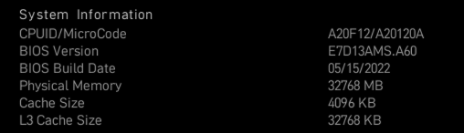

So sieht das bei mir im BIOS aus:
Auf der Downloadseite:
