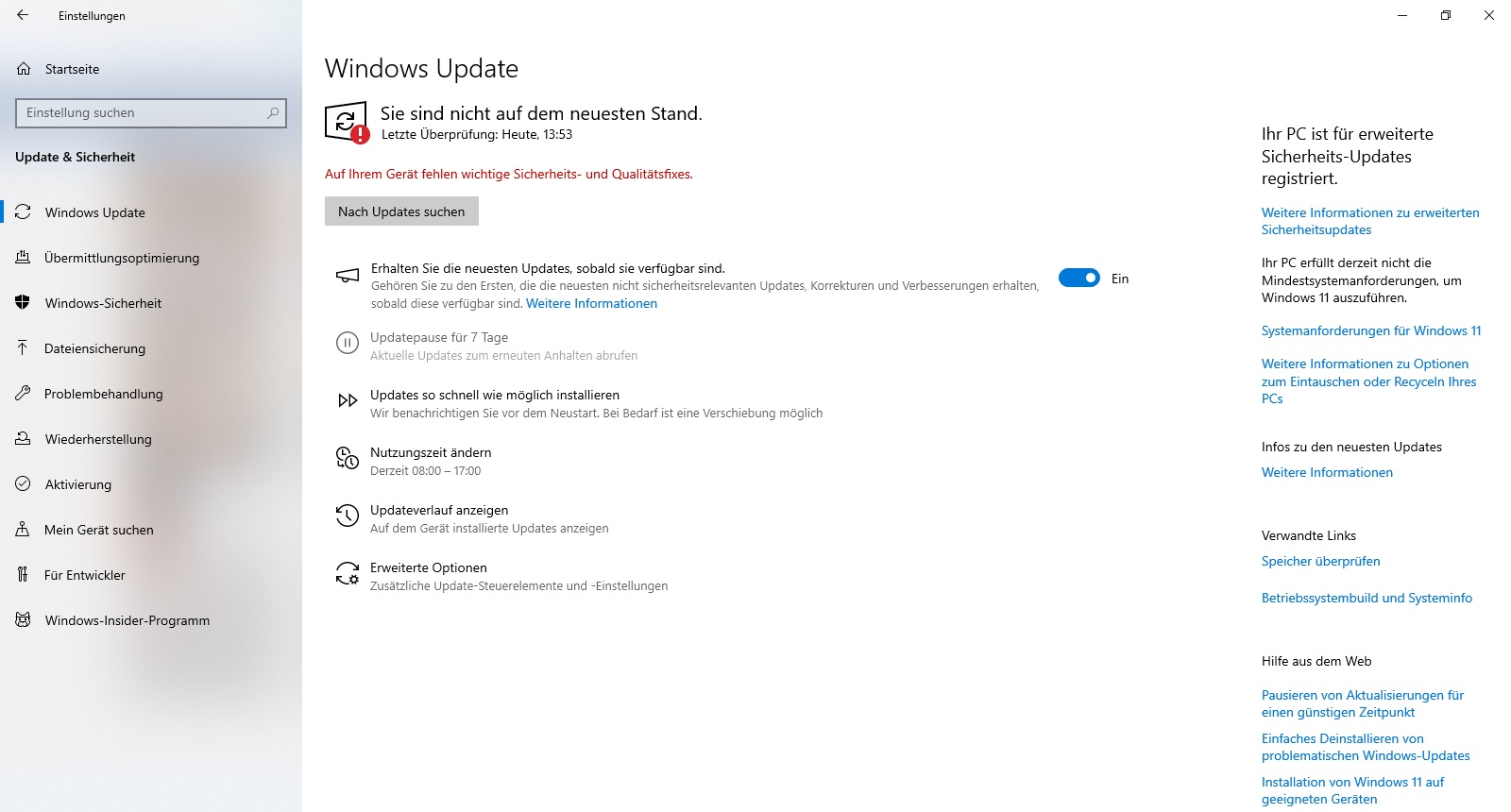

Hallo Community,
ich habe auf dem Laptop eines Bekannten heute Morgen Windows 10 Pro (Iso mit Media Creation Tool und unter Rufus erstellt) vom Stick frisch installiert . Treiberinstallation und Windows-Updates liefen fehlerfrei durch. ESU ist bereits aktiviert und Update für November ist auch installiert. Wenn ich manuell suche, dann findet er keine weiteren Updates. Jedoch sagt er mir, dass wichtige Sicherheits- und Qualitätsfixes fehlen. Winver sagt folgendes: Version 22H2 (Build 19045.6575). Den Windows-Update-Service habe ich schon zurückgesetzt. Habt ihr noch Ideen woran das liegen könnte bzw. Workarounds zur Problemlösung?

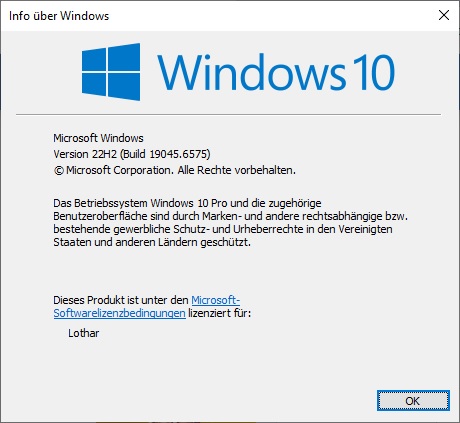

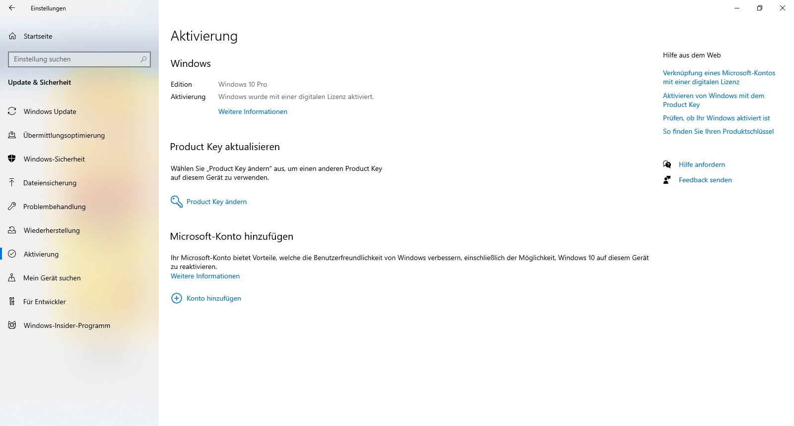

Vielen Dank erstmal für eure Antworten.
So sieht das Windows Update aus...
Und WINVER sagt folgendes:
Als Version ist folgendes installiert:

Der Betriebssystembuild passt soweit zum letzten Update, bleibt nur die "falsche" Anzeige. Dagegen hilft auch nicht der Vorschlag, das KB5066791 (KIR) zu installieren.
Nutzt Du den Defender oder eine Drittanbieter-Lösung? Ev. will/braucht der Defender ein Definitionsupdate, kann es aber nicht laden - ev. mal manuell probieren.
