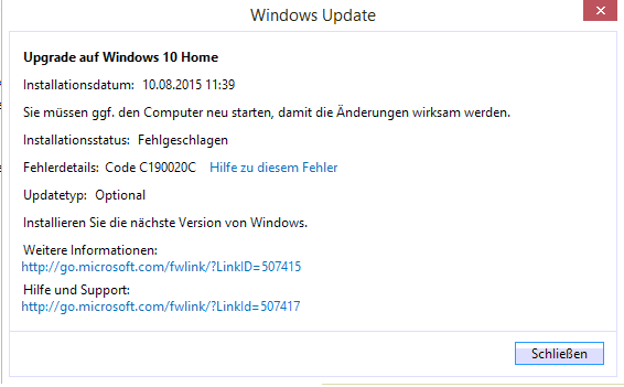

Hallo zusammen
Ich stehe vor einem ähnlichen Problem:
Ich habe nach dem Fehler gesucht und bin auf dies Lösung gestossen:
Hi!
I know everybody is excited with the release of windows 10 today. This could help you co this helped me a lot. You must have at least 3-4 GB available space. Try to follow these steps:
1.) delete everything inside "C:\Windows\SoftwareDistribution\Download"
2.) Run command prompt as ADMIN
3.) run this command wuauclt.exe /updatenow
BOOM PANIS! Windows 10 is downloading.
Quelle
Jedoch habe ich das Problem das ich keine 3 - 4 Gb Speicherplatz habe....
Nach dem zurücksetzten von Win 8.1 hatte ich ca. 3 GB Frei mit allen Updates bis heute sind es jetzt nur noch 1.71 Gb.
Eine Erweiterung mit einer mini SD Card ist möglich jedoch weis ich nicht ob dies etwas Bringt...

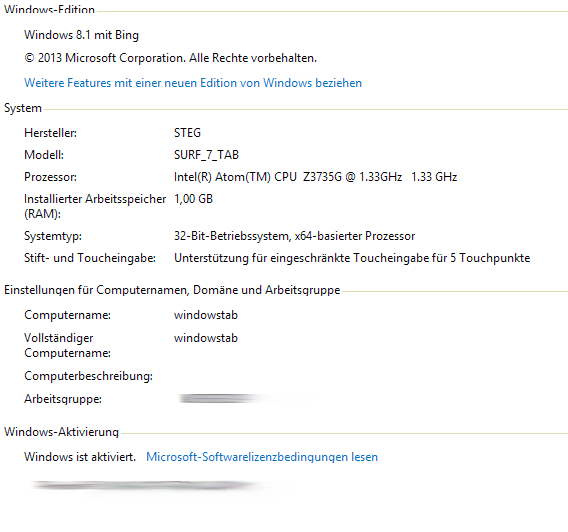

Hier sind noch die System Daten:
Also nur als Info, ich habe eine Lösung gefunden:
Ich habe einfach für das Systemlaufwerk die Dateikomprimierung aktiviert. Hat noch mal gut 7 GB gebracht und dann ging es :).
Trotzdem danke für die Antworten!
