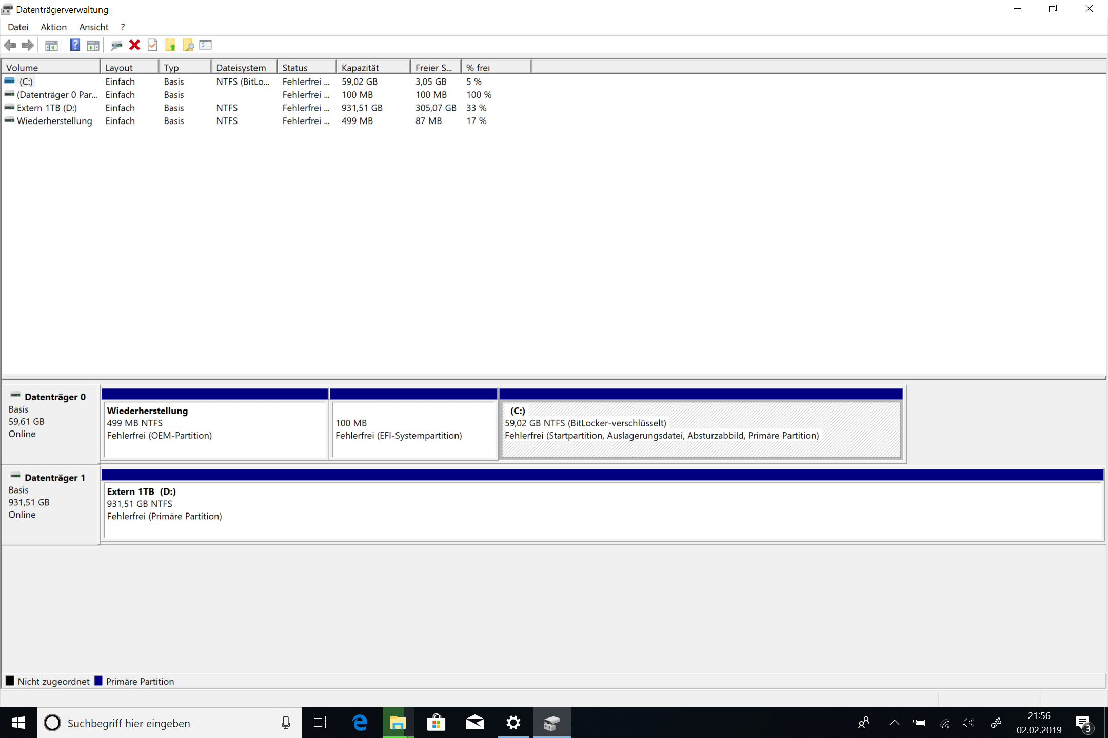

Mach doch mal einen Screen von der Datenträgerverwaltung.

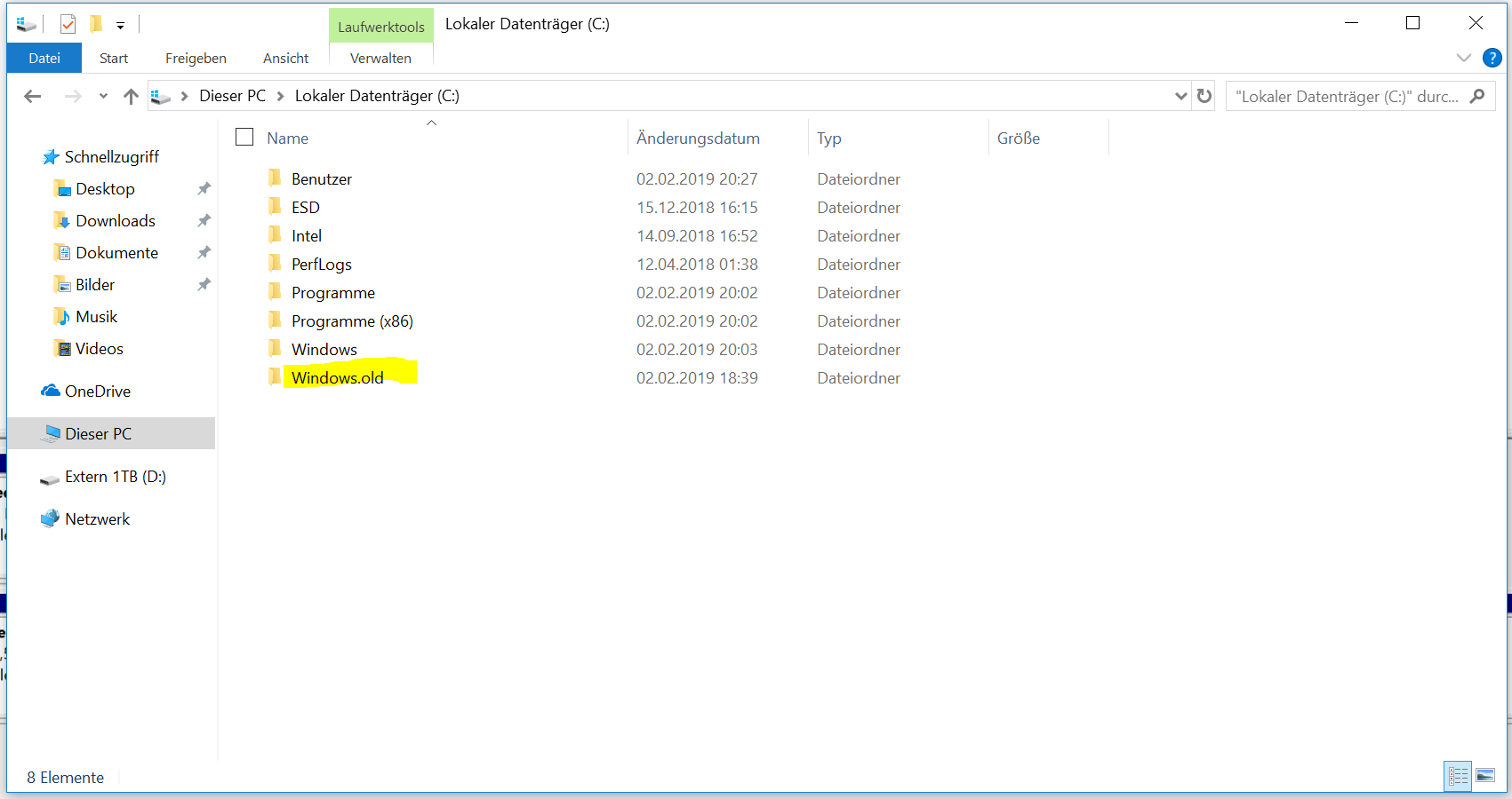

Ich glaube es ist nur noch das heute neu Installierte 1803 drauf, nur die Dateien vom vorherigen sind halt noch in Windows.old
Es gibt nur die eine C Partition:

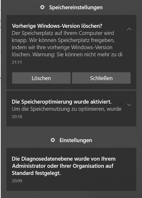

Es schlägt vor die alte Version zu entfernen um Speicherplatz zu gewinnen:
