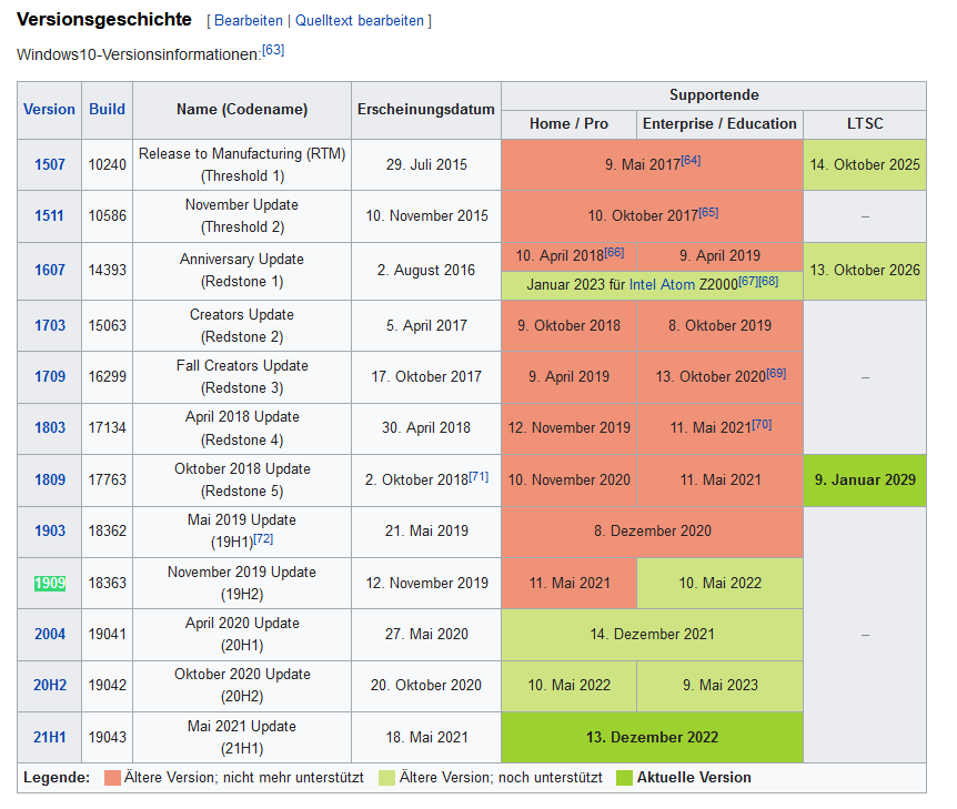

Wie aktuell ist den deine Win 10 Version auf dem Stick?
Die 1909 Version hatte das Support Ende am 11 Mai 2021
Siehe auch meinen Kommentar #6... ich glaube der TE kann da noch lange rummachen, das Problem ist das Supportende und sonst nix... Neuinstallation.
Reaktionen: Ponderosa
Der TE darf mit seiner Zeit machen was er möchte.
Zeit sparen wird er nur mit einer - ehm Sorry, nein Zwei Neu Installationen auf seinen beiden PC`s.
Wenn er SSD`s hat, ist es pro PC in ca. 30 Minuten erledigt. Dann noch seine Programme die wir ja nicht kennen.
Muss man bei jedem Support-Ende Windows neu installieren ?
Wie oft passiert das denn ?
Normalerweise muss man nicht neu installieren. Das passiert ganz automatisch.
Das passiert so ca. alle 6 Monate. War jetzt nur Corona bedingt mal etwas geändert.
Wie oft es bisher bis jetzt passiert ist, siehst du in der Tabelle

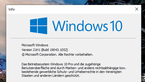

Aktuell ist die 21H1 / 19043 vom Mai 2021
Nein, musst Du natürlich nicht. Du musst einfach nur regelmäßig die Updates installieren. Wenn Du Windows das selbst machen lässt, passiert sowas auch nicht. Und wenn das bei Dir nicht funktioniert, dann hat das andere Gründe - z.B. installierte Programme, die das verhinden (zusätzliches Antivirenprogramm, "Tuning"-Software, etc.).
