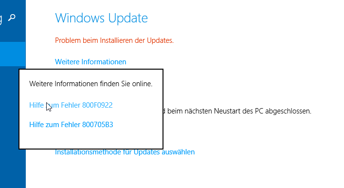

Okay, Poste mal bitte genau die Fehlermeldung bitte. Vielleicht kriegen wir das auch ohne Neuinstallation hin!
Also der Fehler 800F0922 ist ein UEFI Update fehler!
Der fehler 800705B3 tritt auf wenn Sicherheitssoftware Z.b. Firewall oder Virenscanner etwas Blockieren!
Ich weiss nicht welche Sicherheitssoftware du drauf hast aber tuh mir bitte mal denn Gefallen und Schalte zum Update mal Firewall und Virenscanner ab!
UEFI Update Fehler heißt für mich?
Mein Virensystem ist AVG. Ich lasse gerade nochmal dieses Tool drüberlaufen. Wenn das fertig ist, deaktiviere ich das alles und versuche das Ganze nochmal neu :/

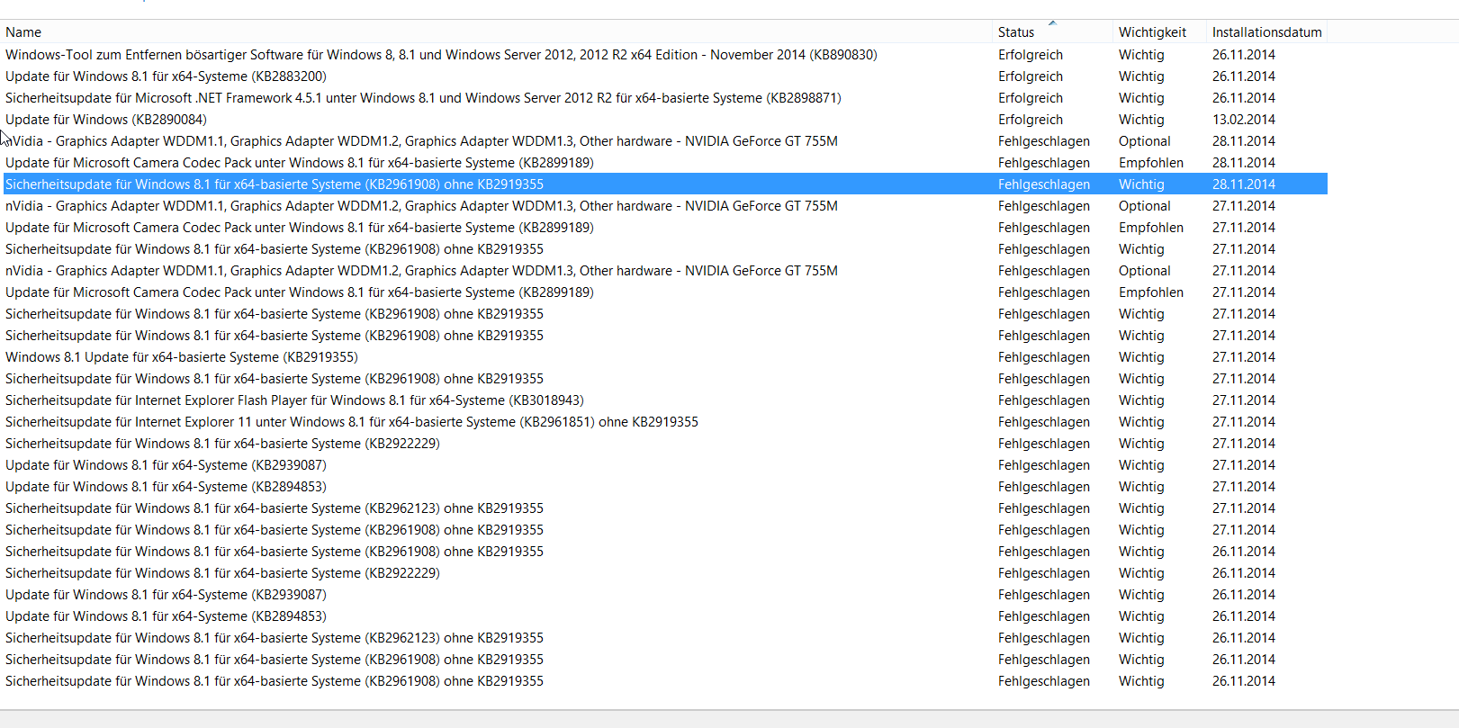

Da steht einiges drin.. hier mal die fehlgeschlagenen:
Alles klar!
Installiere bitte mal ein Update nach dem anderen, denn es ist klar das wenn ein Sicherheits- Update fehlschlägt allen danach folgenden ebenfalls als fehlgeschlagen angezeigt werden da diese durch denn ersten Fehler nicht Installiert werden konnten.
Bei dir ist der Fehlerteufel im Update (KB2962123) ohne KB2919335 zu finden.
Allein die Anzahl wie oft dein BS versucht hat dieses Update zu Installieren sagt schon alles.
Updates mal einzeln installieren und ich poste dir mal denn Link zum direkten installieren des Updates von der Microsoft Seite.
http://www.microsoft.com/de-DE/download/details.aspx?id=42727
Wenn sich das Update nicht zu Fuss Installieren lässt! Dann wie gesagt AVG abschalten bis zum Neustart und erneut versuchen.

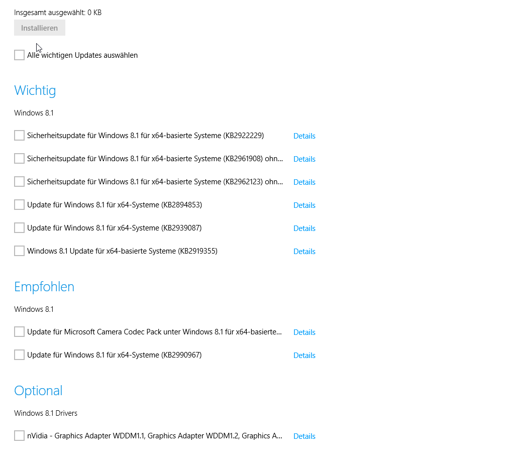

Alle anderen Updates,die ich jetzt nach und nach installieren wollte, haben wieder nicht geklappt. Diesmal kommt aber keine Fehlermeldung mehr im Update von Windowas am Anfang, sondern nach dem Neustart wird eben alles wieder zurückgesetzt.. AVG ist die ganze Zeit schon ausgeschaltet..
welche reihenfolge soll ich denn machen?
gibt es die möglichkeit,alle auf einmal von der microsoft seite manuell zu downloaden und zu installieren?
btw: der link zu dem fehlerhaften update: da sagt er mir,es wäre nicht für meinen pc geeignet ((KB2962123) ohne KB2919335 )

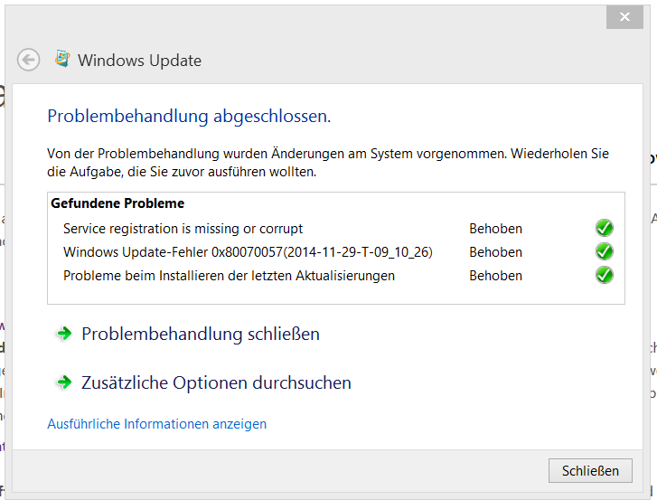

Habe jetzt nochmal das Tool laufen lassen, s. Bild.
wie sollte ich jetzt am besten schritt für schritt vorgehen?
