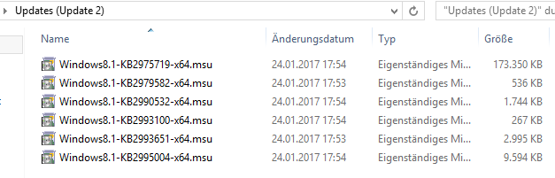

- 7 Dateien bzw. Updates für das KB2919355 (auf einem anderen Rechner) runtergeladen und auf dem Laptop in der bekannten Reihenfolge installiert (und bei Bedarf neugestartet)
- alles lief einwandfrei und ohne Fehlermeldungen

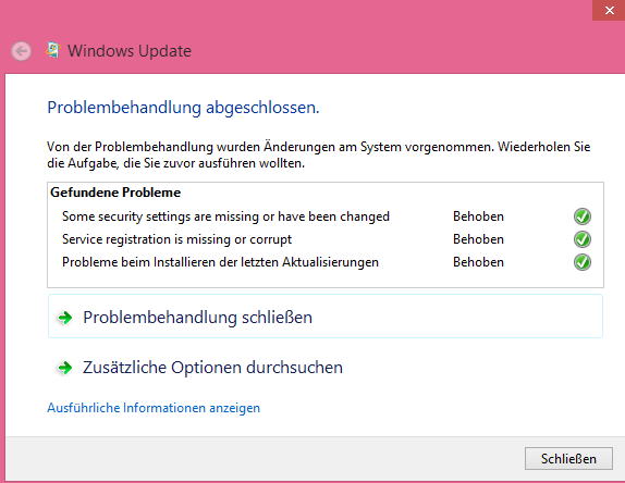

Anschließend habe ich dann über die Windows Problembehandlung das Update reparieren lassen und den o.g. DISM Befehl ausgeführt und immer noch klappt das Suchen nach neuen Updates nicht, bzw. es wird einfach ewig gesucht.

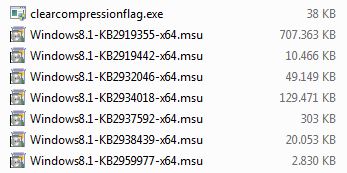

- 7 bzw. 8 Dateien für das "8.1 Update 1" (KB2919355) runtergeladen und manuell nach der überall empfohlenen Reihenfolge installiert

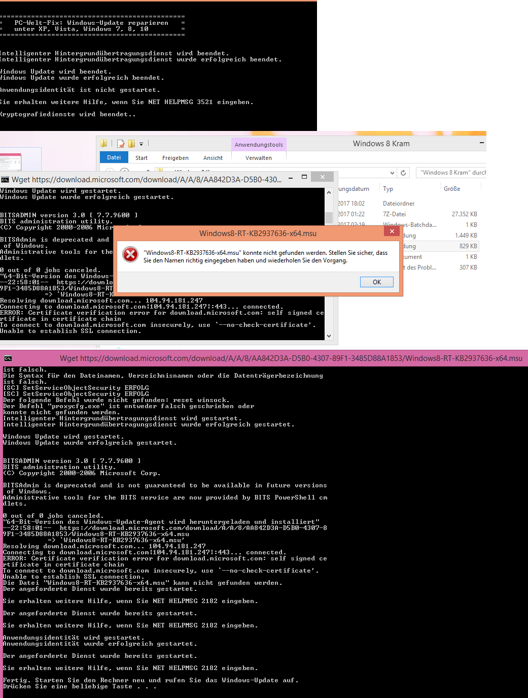

- "PC Welt Fix Windows Update" (pcwFixWindowsUpdate.exe) ausprobiert, erfolglos
Bild des Verlaufs:
- "Windows8-RT-KB2937636-x64.msu" (von der pcw-Fehlermeldung) versucht zu installieren, erfolglos, Paket ist nicht für mein System gedacht

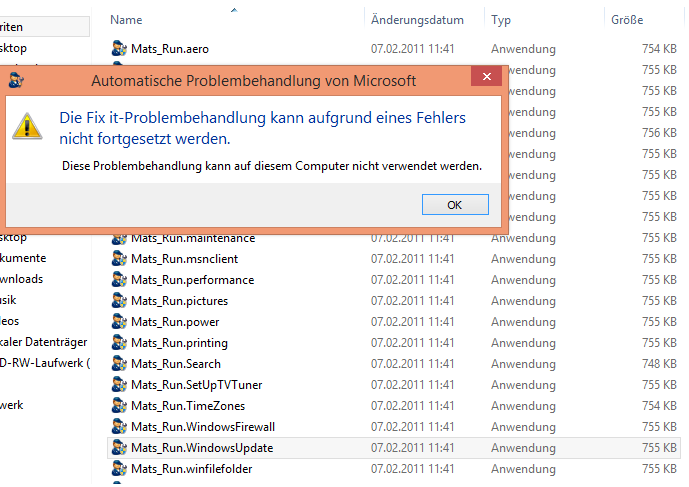

- Windows Fix-it Paket runtergeladen, um das WU-Fix-it auszuführen, erfolglos

- WindowsUpdateDiagnostic.diagcab (307 KB) das WU reparieren lassen, erfolglos
Wieso erfolglos? Weil immer wieder Fehler gefunden und angeblich behoben wurden, egal wie häufig ich dieses Tool laufen lasse!
Jedes Mal wird scheinbar irgendwas gefunden und behoben, nur funktionieren tut anschließend immer noch nichts.

- folgende Anleitung befolgt, zunächst ohne Punkt 4, danach nochmal die gleiche Anleitung mit Punkt 4 durchgeführt.
how do i reset windows update components // Wie setze ich die Windows Update-Komponenten zurück?

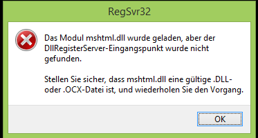

Beim Registrieren der DLLs traten häufig Fehler auf:
Hier sind alle Dateien mit Fehlern: (XXX am Anfang: konnte nicht registriert werden)

Nach Anwenden des Punkt 4 rödelte die HDD nach einem Neustart ziemlich intensiv, was mir zuerst Hoffnung machte.
Was kam danach? Der Fehler 8024A000 beim Windows Update. Beim erneuten Versuch, Updates zu suchen, war der Fehler dann auf einmal weg und das WU suchte sich wieder 'nen Wolf.
Leider blieb also auch diese Anleitung erfolglos

- Dann habe ich noch ein angebliches "Update 2" für 8.1 gefunden (inoffiziell?) und von diesen Dateien die installiert, die sich installieren ließen. Ein paar konnte ich installieren, aber nicht alle.
- Abschließend ein bisschen widerwillig über DISM++ die ganzen verfügbaren Updates installiert, in der Hoffnung, dass vielleicht dadurch alles wieder richtig funktionieren wird.
Gerade also das Laptop wieder hochgefahren und Windows Update hat tatsächlich nach einer Woche Herumfrickeln wieder Updates gefunden. 12 wichtige und 7 optionale Updates.
