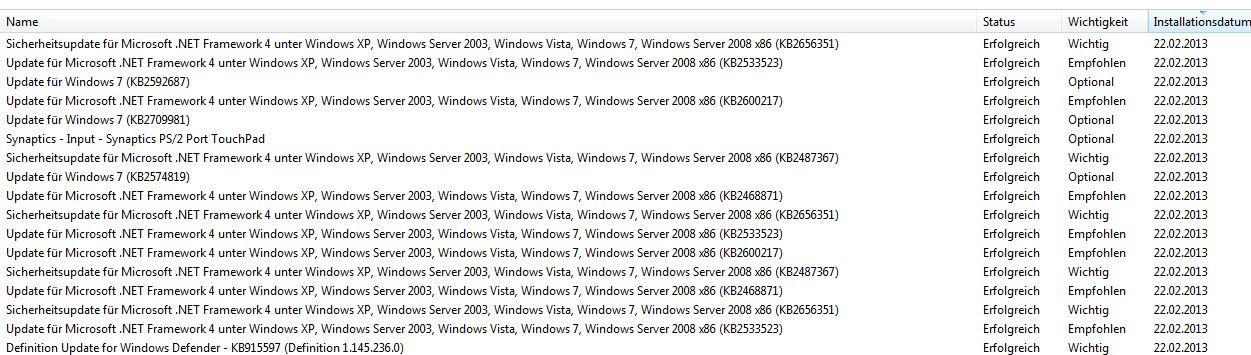

seit Tagen werden beim herunterfahren immer wieder 5 Updates installiert. Immer ohne Fehlermeldung. Habe heute mal über die Systemsteuerung nach Updates gesucht und wieder wurden mir 5 wichtige Updates angegeben. Diese habe ich dann auch heruntergeladen und installiert. Laut Updateverlauf waren die Installationen auch erfolgreich. (siehe Anhang Screenshot Updateverlauf)
Es wurden, laut Updateverlauf, auch jeden Tag (seit 11.02.2013 täglich) die 5 Updates KB2600217, KB2487367, KB2468871, KB2656351 und KB2533523 erfolgreich installiert.

Updates rechts anklicken und auf Ausblenden klicken, hatte ich bei meinem Canon Drucker auch immer wieder das selbe Update
Ja, die .Net Updates (2Stück ...351 und ...217) hab ich seit Tagen auch immer wieder drin, obwohl schon oft "Erfolgreich" installiert. Habe sie heute auch ausgeblendet, da es doch langsam nervt.

An Cyberpirate: vielen Dank! Habe den Ordner gelöscht und mein Laptop sucht gerade nach neuen Updates. Hoffe das hört wieder auf ;)
