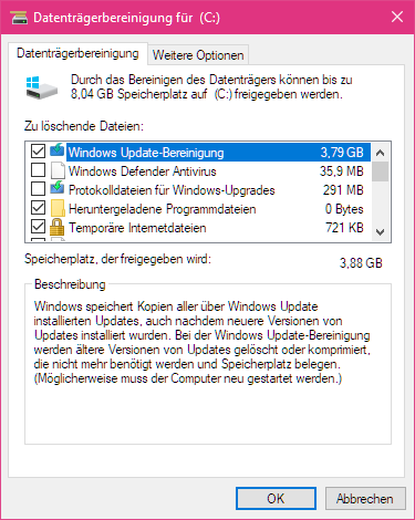

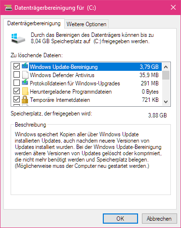

Summerbreeze schrieb:
Die normale Datenträgerbereinigung möchtest Du nicht benutzen?
Meiner Meinung nach, werden dort nur die temporären Updatedateien und der Windows.old Ordner gelöscht, nicht aber der Updateverlauf. Vermutlich aber kann es der "ccleaner".
