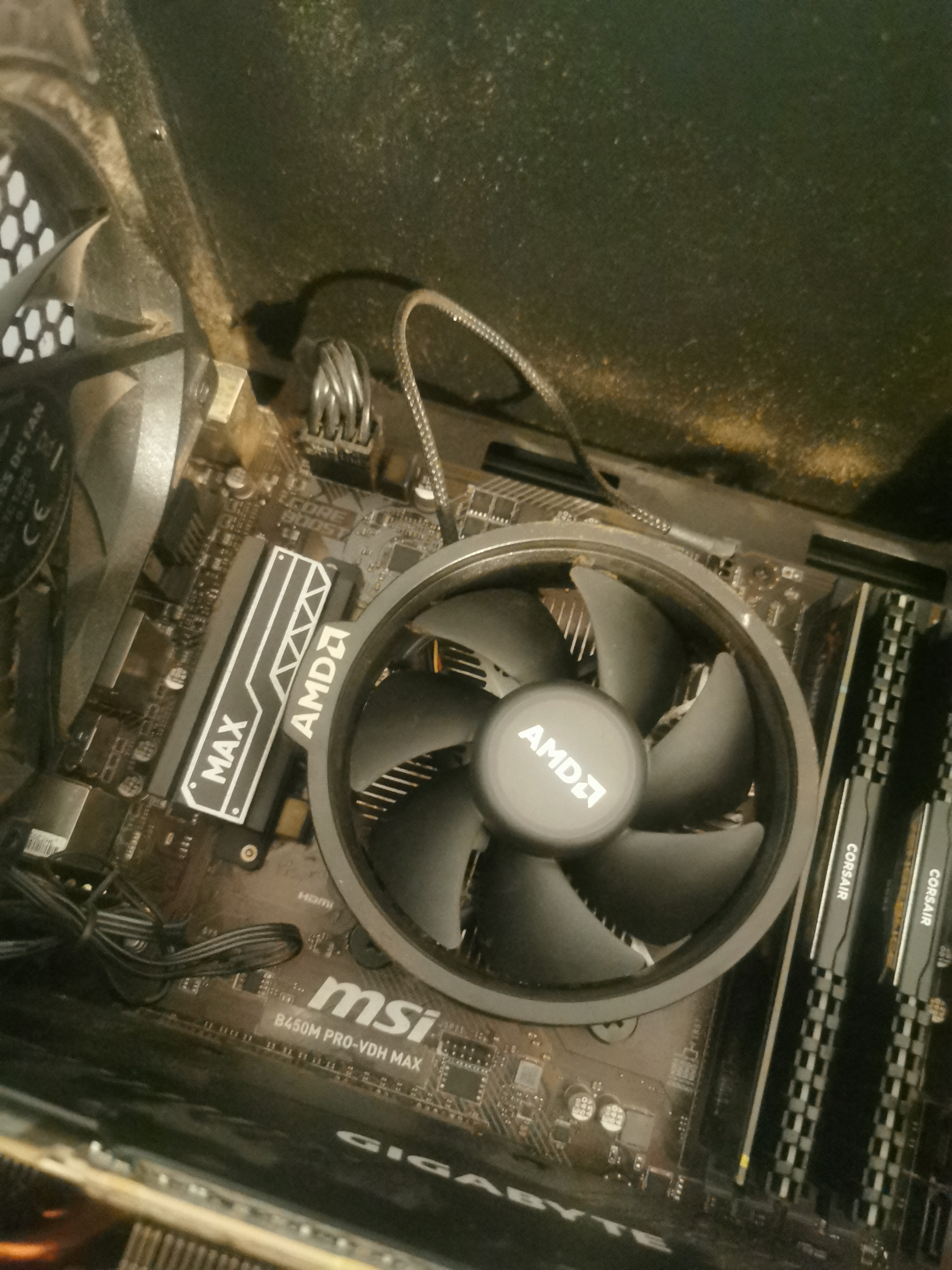

Mach doch Mal ein Foto vom Innenleben des PCs wegen dem Kühler.

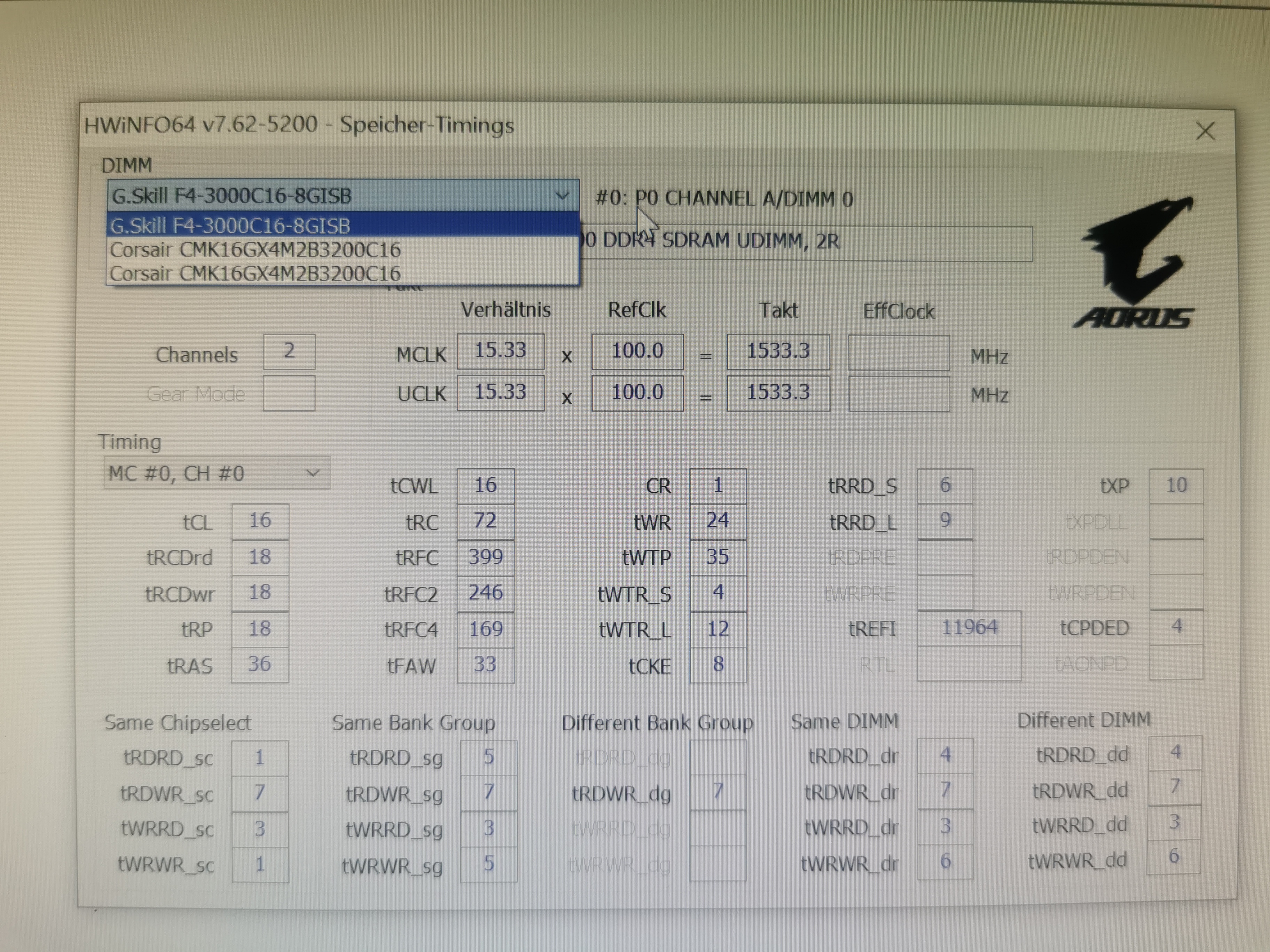

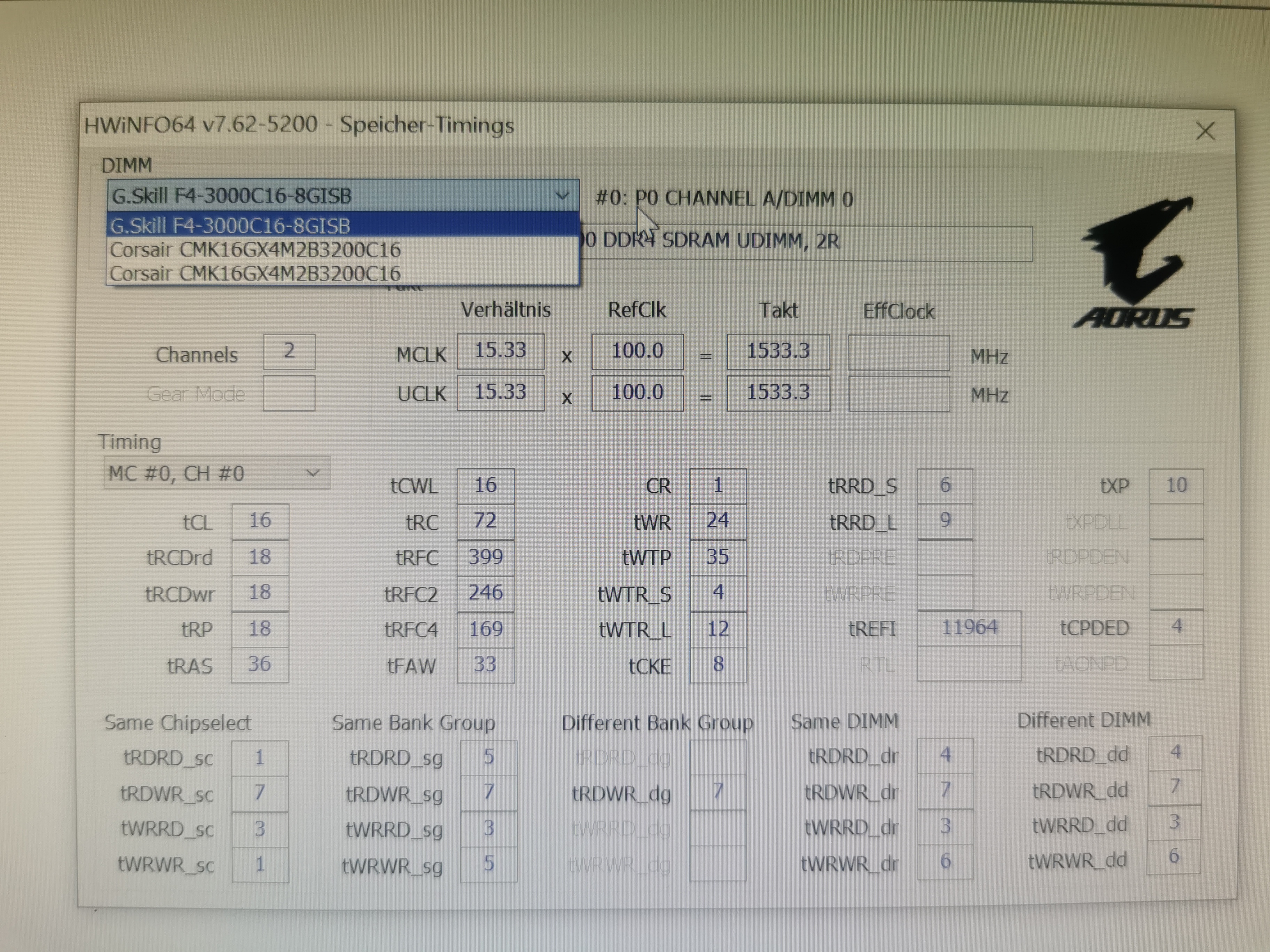

Hast du 3 RAM Riegel im PC verbaut? Durch den einen F4 verschenkt du etwas Leistung da er niedriger taktet und sofern es tatsächlich nur einer ist auch kein Dual-Chanel macht.

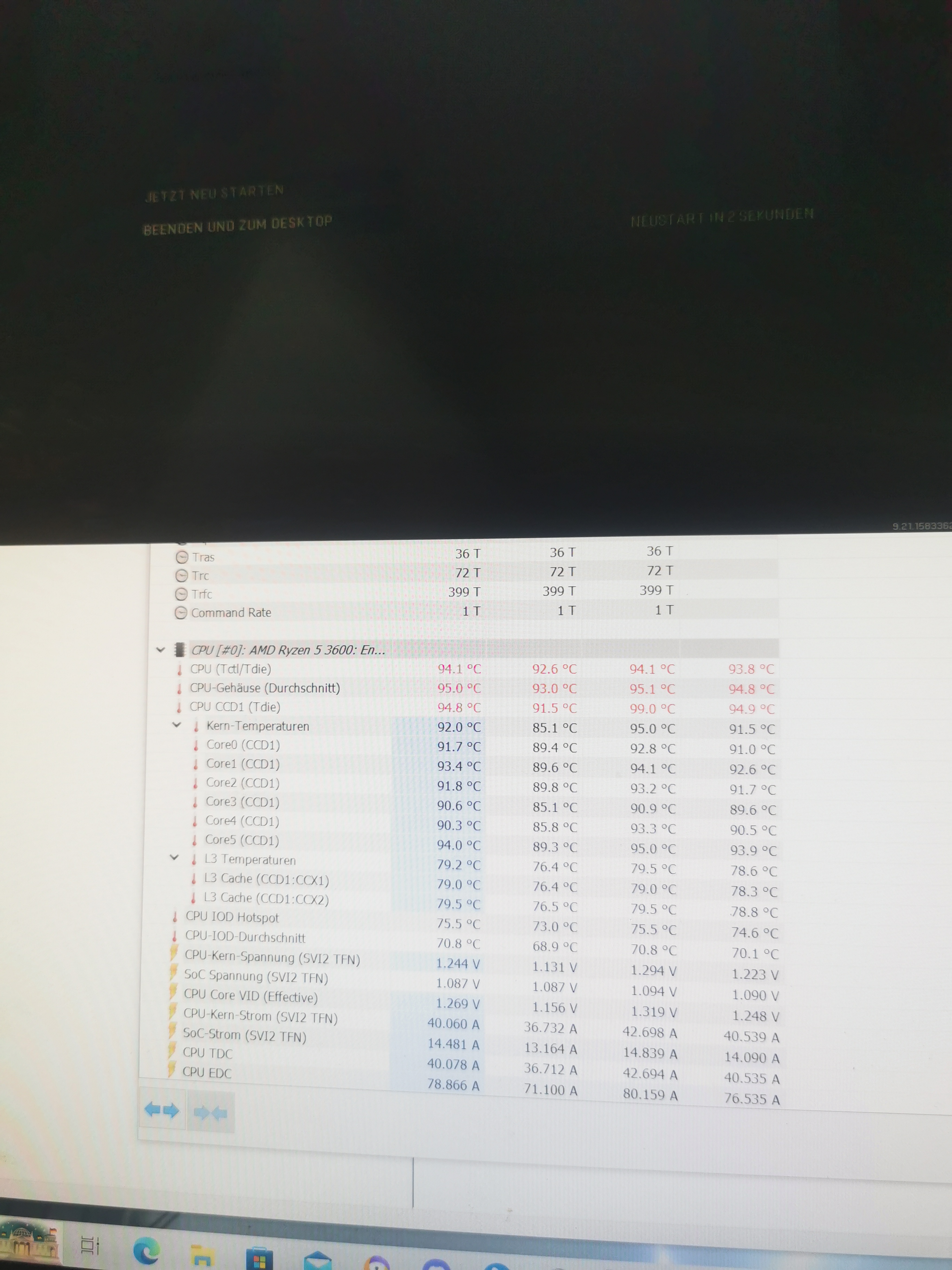

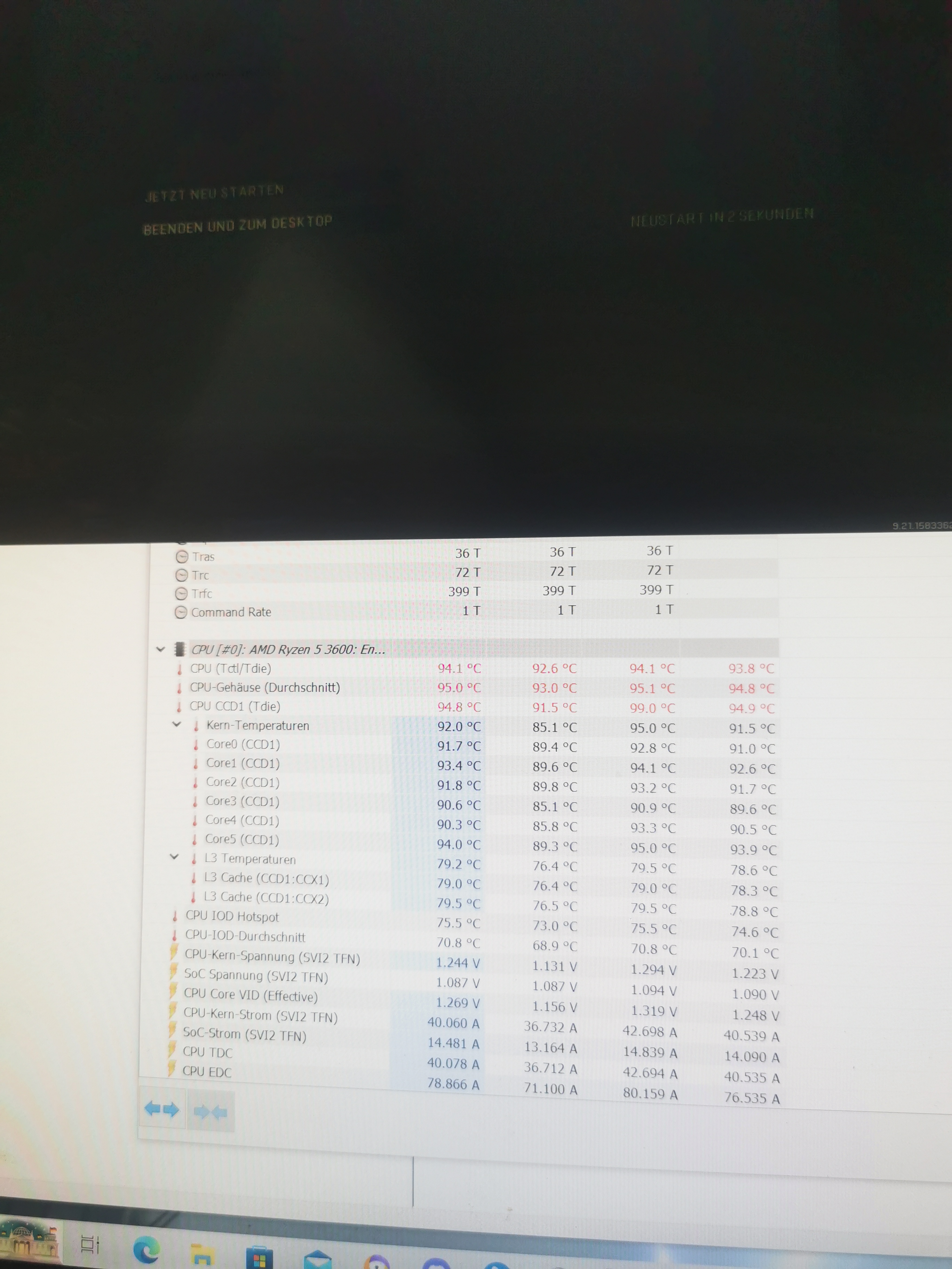

und ja die Temperaturen sehen nicht wirklich prall aus, sollte dies ein Mitschnitt nur vom spielen sein
DrHonkenstein schrieb:
Er hat einen Boxed Kühler und seine CPU wird bis zu 97 Grad warm
Ja, schade dass alle Tips und Hinweise vom TE im anderen Thread quasi ignoriert wurden und jetzt noch Mal aufgegriffen werden müssen.

hat man bei 3 Ram Riegeln, kein Dual-Channel mehr ? @Dennis_47 ansonsten noch nen weiteres 16GB 3200 Corsair Kit welches du verbaut hast, mitbestellen
wobei so viel machen die 200MHz mehr auch nicht aus, dann einfach noch nen weiteren 8GB Gskill 3000er bestellen, macht die Sau beim 5800X3D wegen des Caches eh net fett

Dir wurde am 07.Juli in deinem alten Thread gesagt dass Du einen neuen Kühler brauchst.
Hättest Du das gelesen, oder zumindest nachgefragt, hätte man sich das ganze Thema hier sparen können.
Und in diesem Thema müssen erst 2 Seiten vollgeschrieben und nachgefragt werden, bis wir wieder zur exakt selben Diagnose kommen.
Deine Kühlung ist zu schwach und bremst somit deine CPU
Deine CPU läuft bei Last ins Temp-Limit und drosselt selbständig damit sie nicht verglüht. Das hat einen Leistungsverlust zur Folge.
Verbesserst Du deine Kühlung steigen gleichzeitig deine FPS.

Die Temperaturen sind selbstverständlich viel zu hoch und vermutlich drosselt die CPU da bereits. Das verschlimmert ein CPU-Bottleneck umso weiter.

Der Fera 5 Dual ist noch etwas günstiger und steht dem Fortis 5 in nichts nach und ist zudem flüsterleise zu betreiben.
