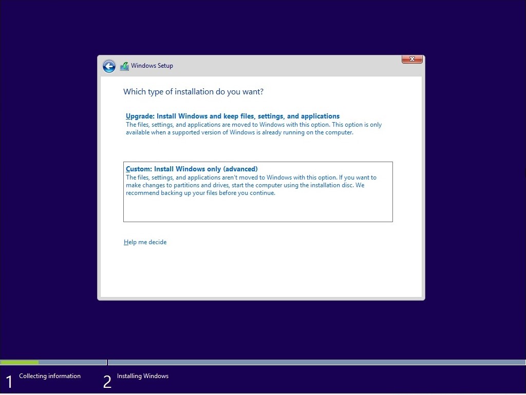

Wollte als erstes das Upgrade direkt mittels boot vom USB Stick machen und auch da hat er gesagt geht nicht, nur in Windows auf den Datenträger zugreifen und Setup.exe ausführen.

Ok, wusste nicht, dass das noch nie ging. Wunder mich warum dann da steht, dass man ein Upgrade machen kann siehe 1. Punkt:

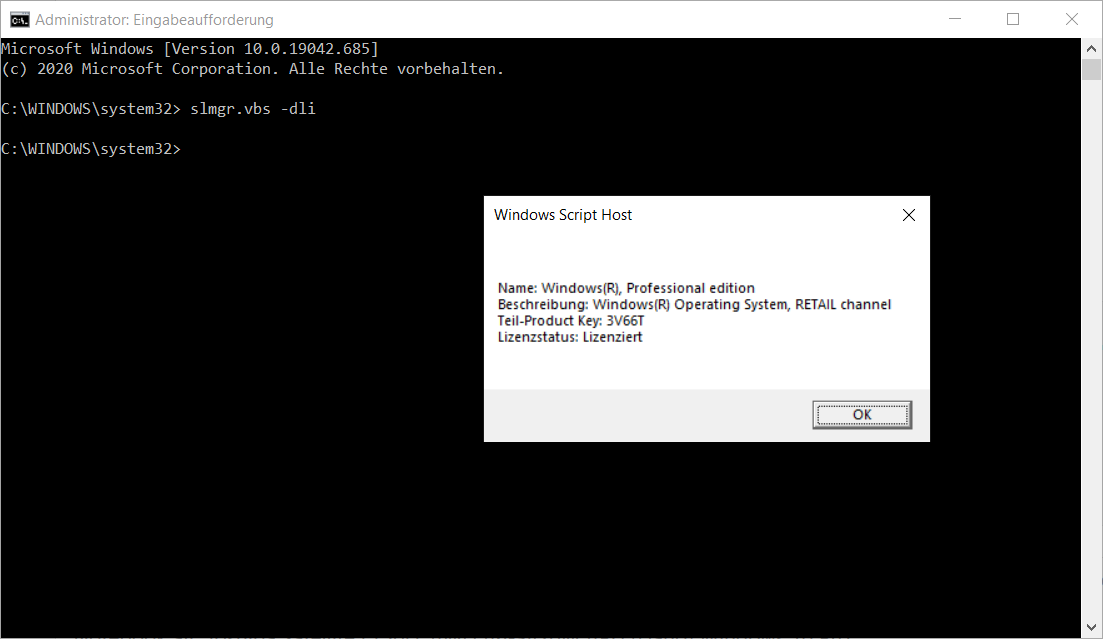

Wie gesagt mitm Key ging bei mir gestern nicht. Habe es On- und Offline probiert immer ne Fehlermeldung bekommen. Evtl. lags daran weil die Home noch nicht aktiviert war ¯\(ツ)/¯
@Cool Master Setup unterscheidet nicht zwischen Boot vom Medium oder ob es aus dem laufenden System heraus gestartet wird und bietet immer beide Optionen an.

Nochmal danke für eure Hilfe! Hat jetzt geklappt, allerdings auch bei mir nicht mit der generischen Lizenz offline. Er wollte dann am Ende eine Internetverbindung. Beim nächsten Mal dann funktionierte der Key nicht. Ich hab's also mit dem Setup vom USB-Stick gemacht.
Wenn du hier "Punkt 1" dann auswählst, erscheint der Hinweis, dass ein Upgrade von hier aus nicht möglich ist und du die Setup.exe des Installationsmediums unter Windows ausführen sollst für ein Upgrade.
@Nickel
Genau das schrieb ich ja und hatte ich gemacht :D
