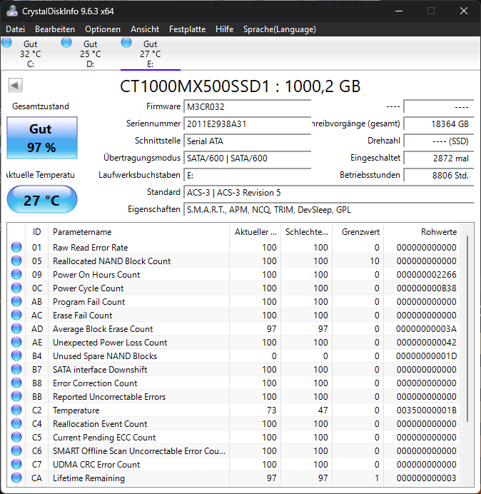

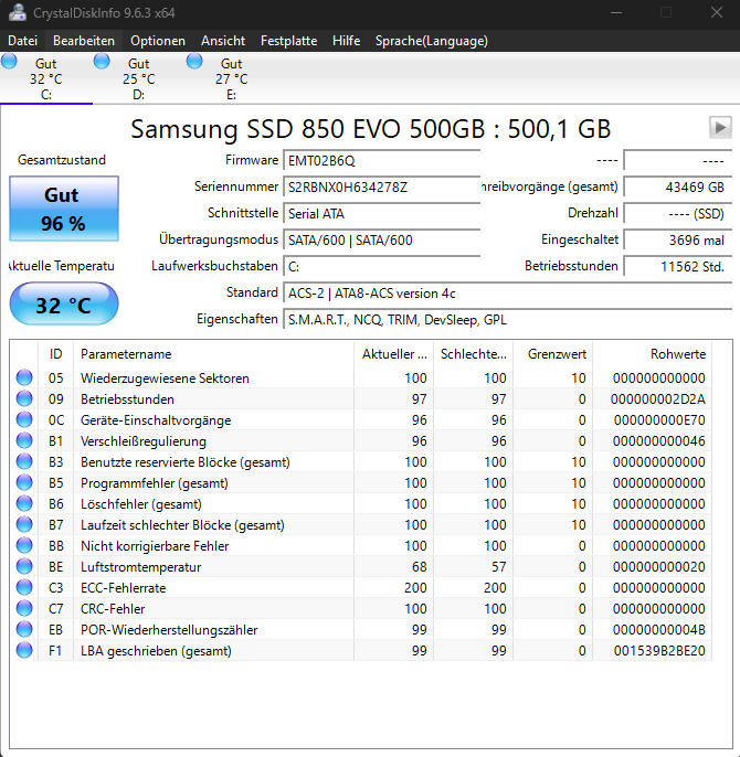

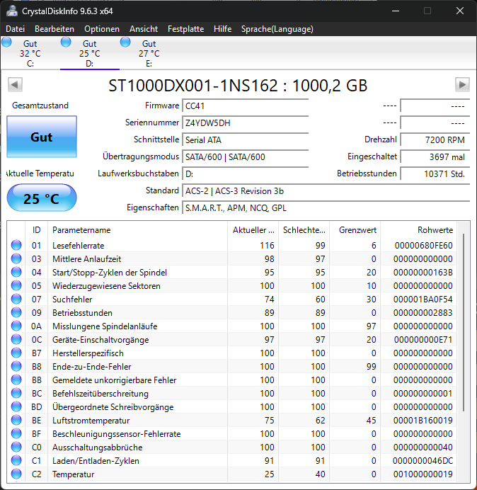

Außerdem habe ich eine alte SSD/HDD im System, die ich austauschen sollte, bevor sie endgültig den Geist aufgibt, siehe Bilder
Lohnt sich hier gleich ein Wechsel auf eine schnelle NVMe-SSD für das Betriebssystem?

  6. Was ist mit der SSD und der Festplatte? Sind die werte noch gut?

Würde die alte S-ATA SSD gegen eine neue NVME WD Black 7100 oder Lexar NM790 tauschen sowie nen Ryzen 7 5700X3D holen und dann mal weiter sehen. PCIe 5.0 kann dein Mainboard sowieso nicht, und die 4.0 sind schon eine immense Steigerung zu deiner jetzigen S-ATA.

Crucial MX500 1TB (SATA)
Davon rennt hier auch noch eine. Die hat aber einfach ihre Zeit auf dem Buckel. Man kann gerne auf eine aktuelle NVMe im M.2-Format gehen.
