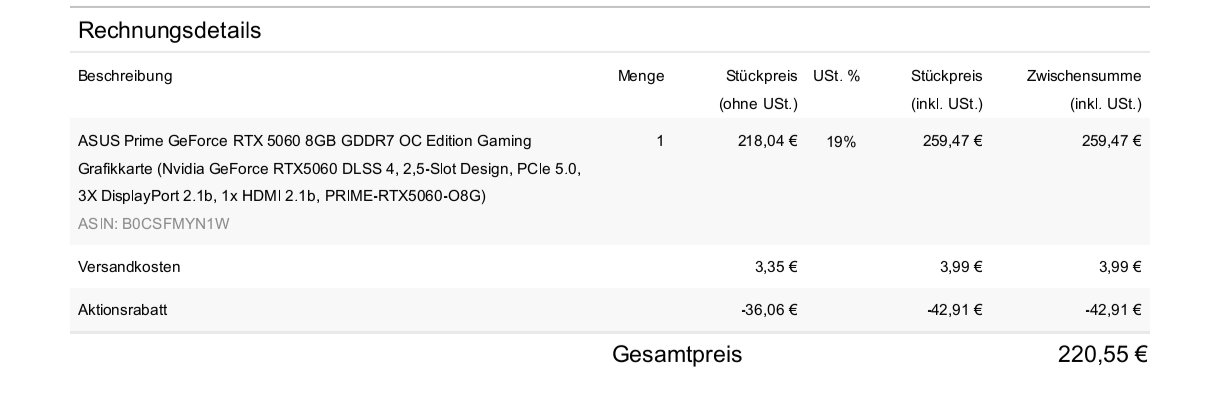

der Preis kam mir auch seltsam günstig vor
Und genau DAS ist immer ein Anzeichen für Betrug. Wenn ein Preis zu günstig ist um wahr zu sein, dann ist immer Vorsicht geboten.

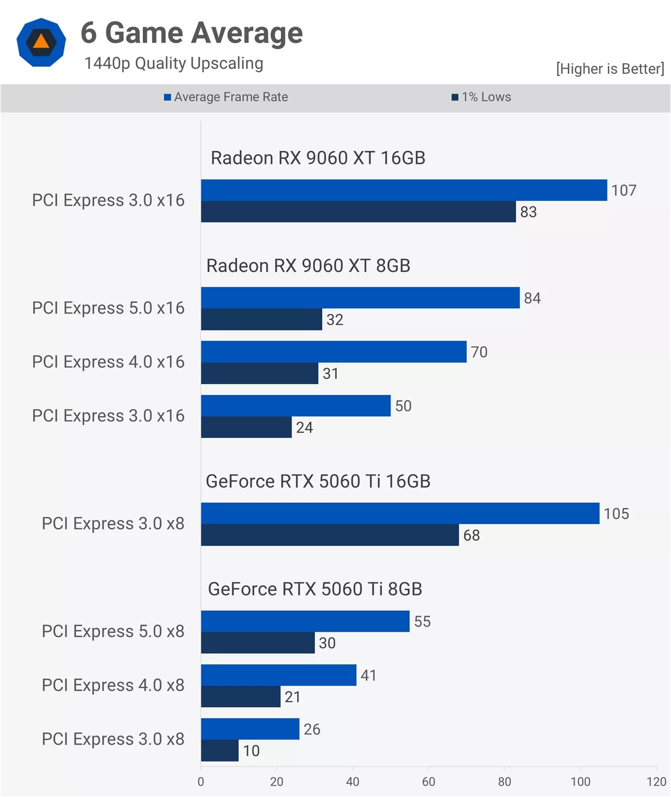

Also wie war das noch mal mit den PCIe Lanes? Mein Board hat PCIe x16...irgendwo weiter oben meinte mal jemand das die PCIe 5.0 Karten keine 16 Lanes mehr unterstützen

Und wie ist die angebunden...auch mit 8 PCIe Lanes statt 16. Was das eigentlich für einen Einflusß

Mit PCIe 3.0 ist die 5060Ti mit 16 GB in Spielen ein paar Prozent langsamer. In der Praxis ist der Unterschied nicht relevant, eher mess- als spürbar. So lange der VRAM ausreichend ist, spielt die Anbringung eigentlich keine Rolle. Erst wenn die GPU anfängt Daten in dem RAM auszulagern, wird es relevant. Dann sind die Einbrüche aber auch mit PCIe 5.0 x16 massiv. Ich habe hier auch eine 5060Ti mit auf einem PCIe 3.0 Board, läuft einwandfrei.
Was habt ihr alle mit diesen x8, x16 ? Der Unterschied beträgt (wenn überhaupt ) maximal 5-6% (in den einzeln Spielen) und ein paar FPS. Kaum relevant in den Spielen (ob man 60 oder 62 FPS hat oder 100 und 105 FPS?!)
Ja du kannst gerne 3060 kaufen, die dann fast 50% langsamer ist, aber dank x16 dann doch 5% mehr Durchsatz hat.
Wenn der VRAM voll ist dann ist es völlig egal ob x16 oder x8.
Aber nur, so lange der VRAM nicht voll ist. Wenn der voll ist, labert die GPU ind den ohnehin schon langsameren RAM aus. Wenn die Verbindung dann durch x8 noch um 50 % beschnitten wird, ruckelt und stottert es auf einmal ganz gewaltig.
Hier reden wir aber zusätzlich im Extremfall noch über PCIe 5.0 vs 3.0. Letzteres hat nur noch ein Viertel der maximalen Bandbreite von 5.0. Wir reden also von einer Reduktion von 87 %.
Und das wird selbst in Spielen extrem deutlich spürbar. Da sind wir dann ganz schnell bei unspielbar.
Und weil es hier aber gar nicht um Spiele geht, sondern um eine Anwendung, die sehr viel VRAM braucht, haben wir es hier mit dem Unterschied zwischen x8 und x16.
Ich poste einfach mal dieses Ergebnis, da sieht man, dass die Anbindung bei VRAM Mangel relevant ist, kann sich jeder selbst ein Bild machen. Die 5060Ti 8 GB bricht mit PCIe 3.0 x8 komplett ein. Mit 16 GB ist es jedoch quasi egal.
