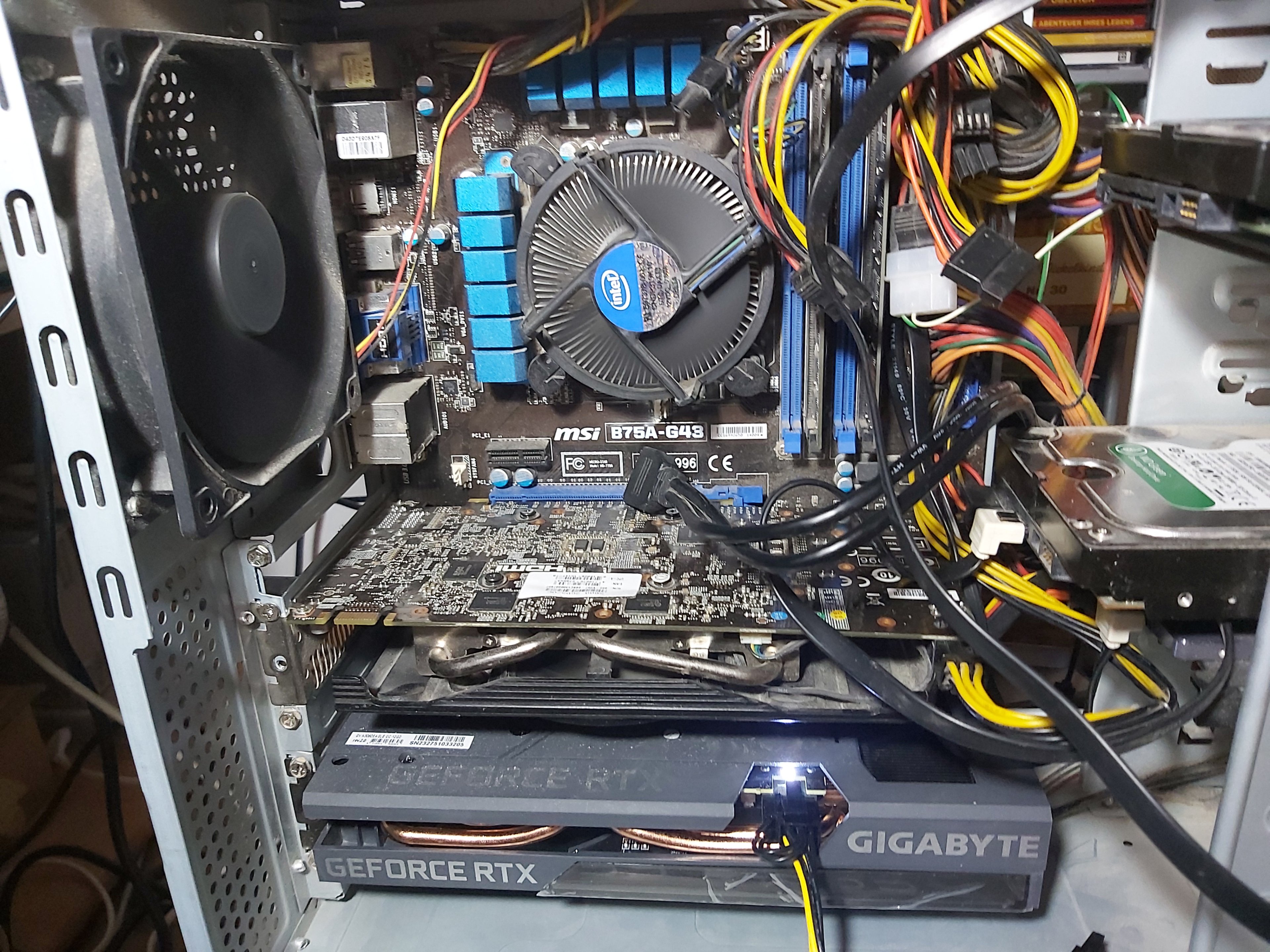

2 SATA Festplatten und die entsprechenden Kabel von der Festplatte zum Boardanschluss. Ich habe die neue Karte stecken lassen, sie sitzt noch im Slot PCIe PCI E4 die alte, die gerade läuft, auf PCI E2

Hattest du die neue denn nun alleine im oberen Slot???
Die interne Grafik des Prozessors ist aber abgeschaltet?
