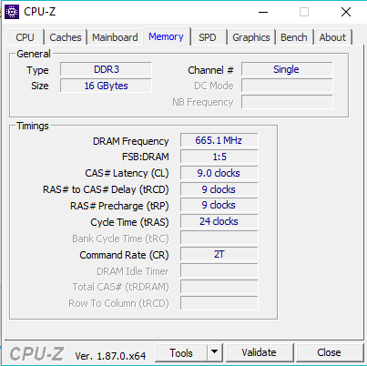

Ja CPU-Z zeigt 16 GB an.
Edit: komisch, das sie nicht im Dual laufen trotz richtiger Belegung. Das ist wohl der Grund der schlechten Performance. Tausch die beiden Module mal gegeneinander, vielleicht tut sich was ;-)

Laut CPU-Z tatsächlich nicht.

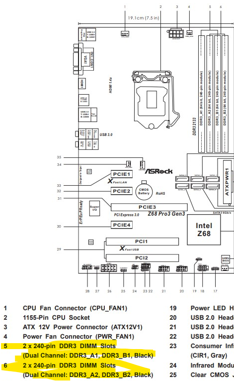

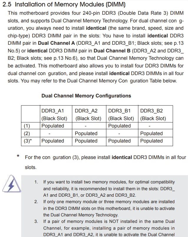

Allerdings stecken sie in den korrekten Slots (laut Manual: 1+2 oder 3+4).
PDF Seite 13
PDF Seite 20
http://asrock.pc.cdn.bitgravity.com/Manual/Z68 Pro3 Gen3.pdf

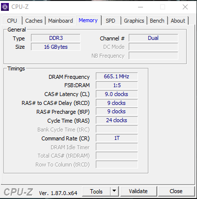

Läuft viel besser! Auf Ultra halt ich bombenfest 60 FPS (Grafikkarte auf 60-70%, CPU auf ca. 80%)
Ohne FPS-Lock komme ich auf 70-80 FPS. Und das alles mit Twitch-Stream nebenbei.
Rein interessehalber: Wie kann der RAM-Modus so einen großen Einfluss haben? Was ist der Unterschied zwischen Single- und Dualchannel. Die 16 GB hat er ja bei beiden erkannt.

bei dualchannel hat man halt die doppelte bandbreite wie bei singlechannel. wenn du den RAM jetzt noch auf 1600 oder gar 1866 übertaktet kriegst wird das nochmal einige fps bringen.
