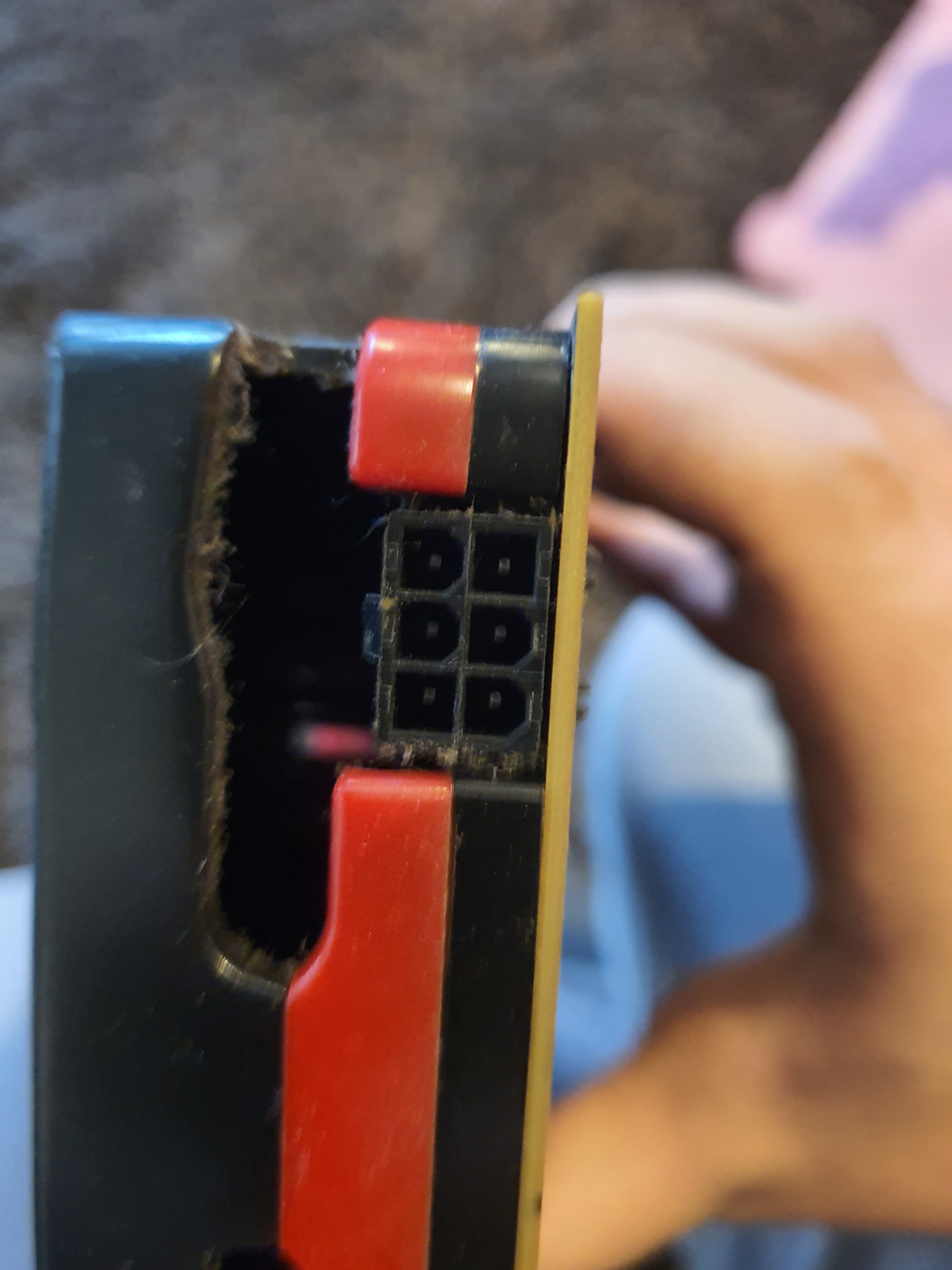

Passen auf mein Board alle Karte mit pcie ?
https://www.mediamarkt.de/de/produc...c4PnMQW8lsFU97ht8WCS5hoxQR2CD1lsaAlOwEALw_wcB
Wäre sowas etwas ? Was heißt denn Dual 8GB? 2x4?

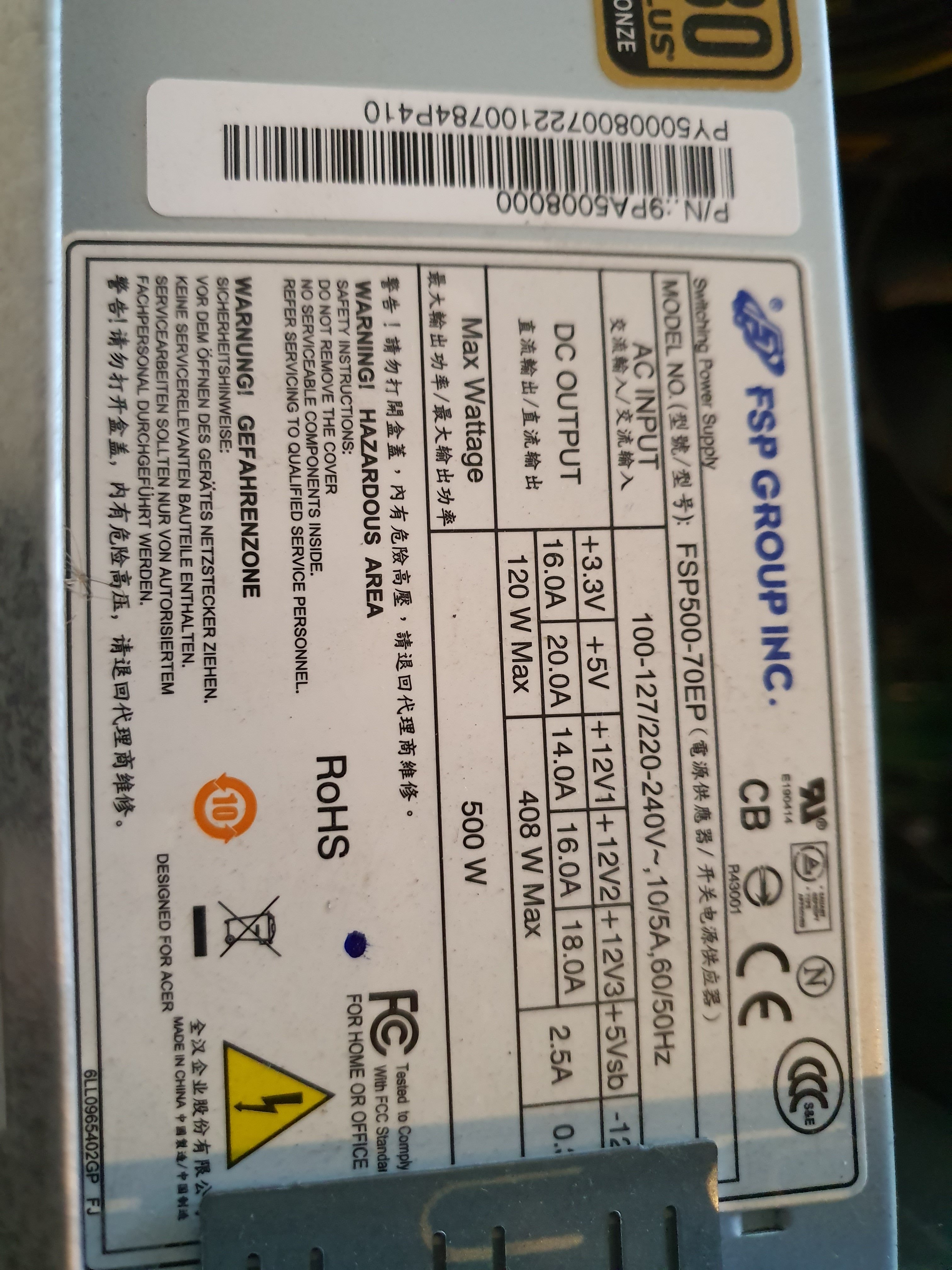

  • evtl. brauchst du aufgrund des Stromverbrauchs auch ein neues Netzteil

Woran seh ich denn ob ich dann ein neues Netzteil benötige ?

Das ist ein ACER OEM-Netzteil welches sicher schon so alt ist wie das System.
Würde das wohl demnächst mal tauschen.

vom prinzip her erstmal ja. vorausgesetzt das netzteil hat den nötigen anschluss. dein zweites foto zeigt den pcie stecker von deiner alten karte. da gehört ein 6pin rein. für die 1660 super brauchst du einen 8 pin. der kann entweder ein richtiger 8pin sein oder ein 6pin + 2pin kombi stecker. über ein netzteil wechsel solltest du trotzdem nachdenken. das teil sieht uralt aus

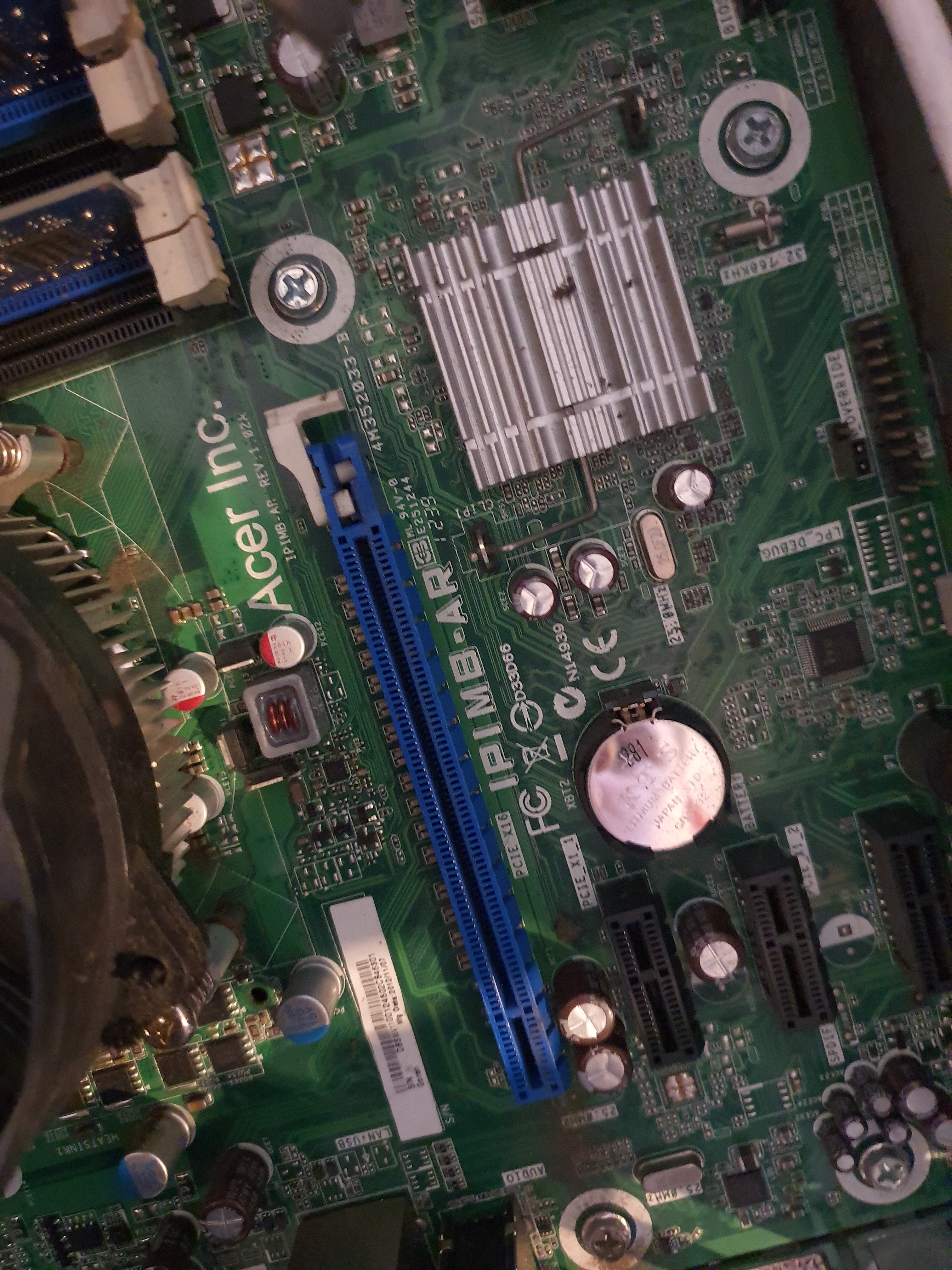

Okay vielen Dank ! Dann such ich mir eine der komm Karten raus. Die passen auch auf das Mainboard? Das ist bei mir alles schon so so lang her 🤫 bin diesbezüglich nicht mehr so erfahren
ich sehe gerade, das ist ein oem board. wenn du pech hast wird die grafikkarte nicht erkannt. kann sein, muss aber nicht. wenn nicht dann schickst du das teil halt wieder zurück.
Okay das heißt ich kann mir eine der komm Karten bestellen und was brauch ich dann nicht? Ein 2PIN Stecker? Finde ich denn da so auch im WWW oder kannst mir da was verlinken ?
Oh ja wenn OEM-Board kann das Problem machen.
Generell ein weiterer Grund kein Fertig-PCs zu kaufen.

Der Ansatz erstmal die Grafikkarte zu tauschen passt schon (auch wenn der Rest natürlich nicht der Burner ist) - auf jeden Fall bringt die GPU ordentlich Vorschub. Ich sehe hier aber auch das Problem, dass die Wahrscheinlichkeit hoch ist, dass OEM Komponenten verbaut worden sind - meist Gehäuse, Netzteil, Board. Das könnte noch zu Problemen führen, aber darüber kannst Dir Gedanken machen, wenn es nicht funzt.
