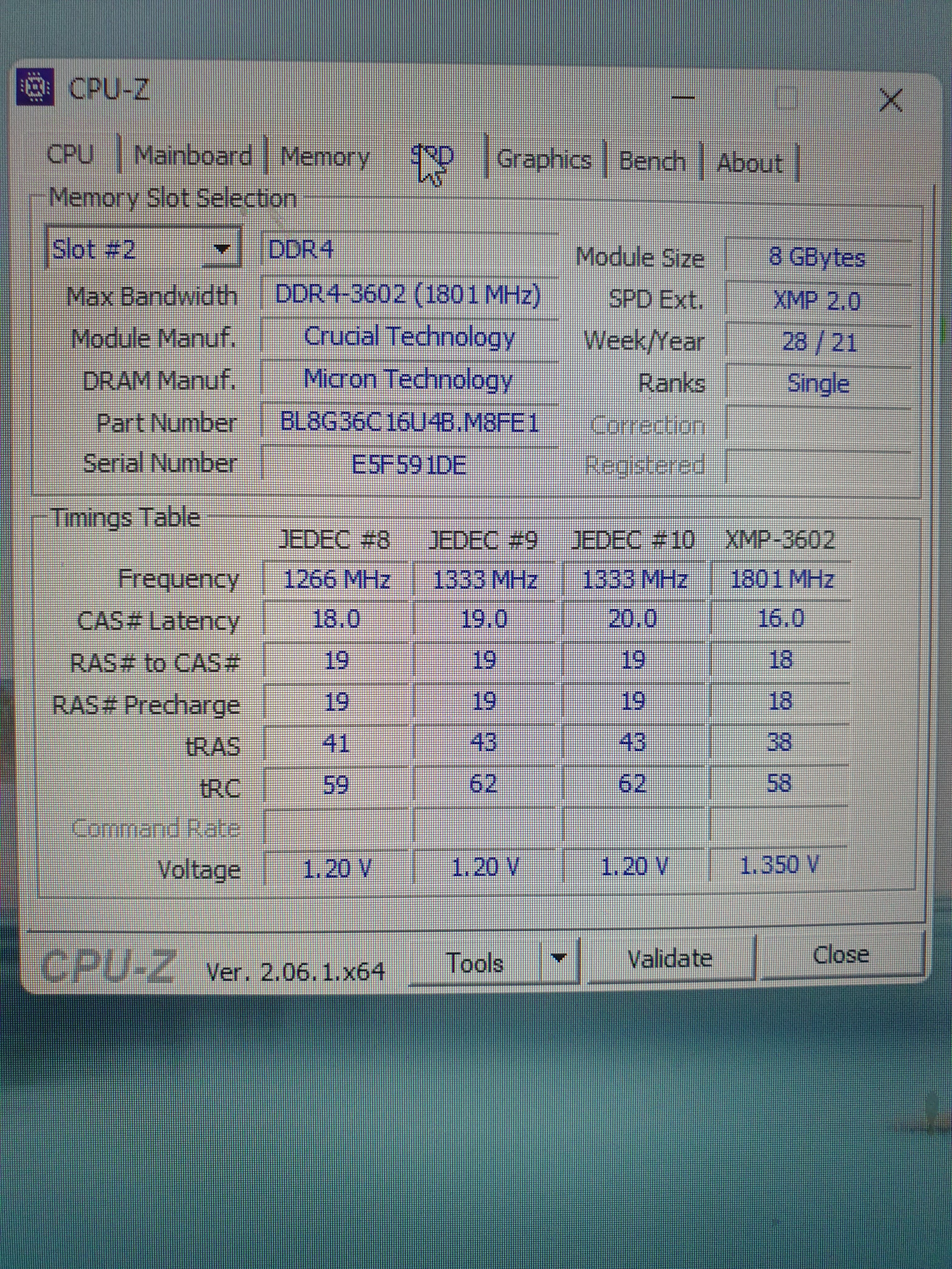

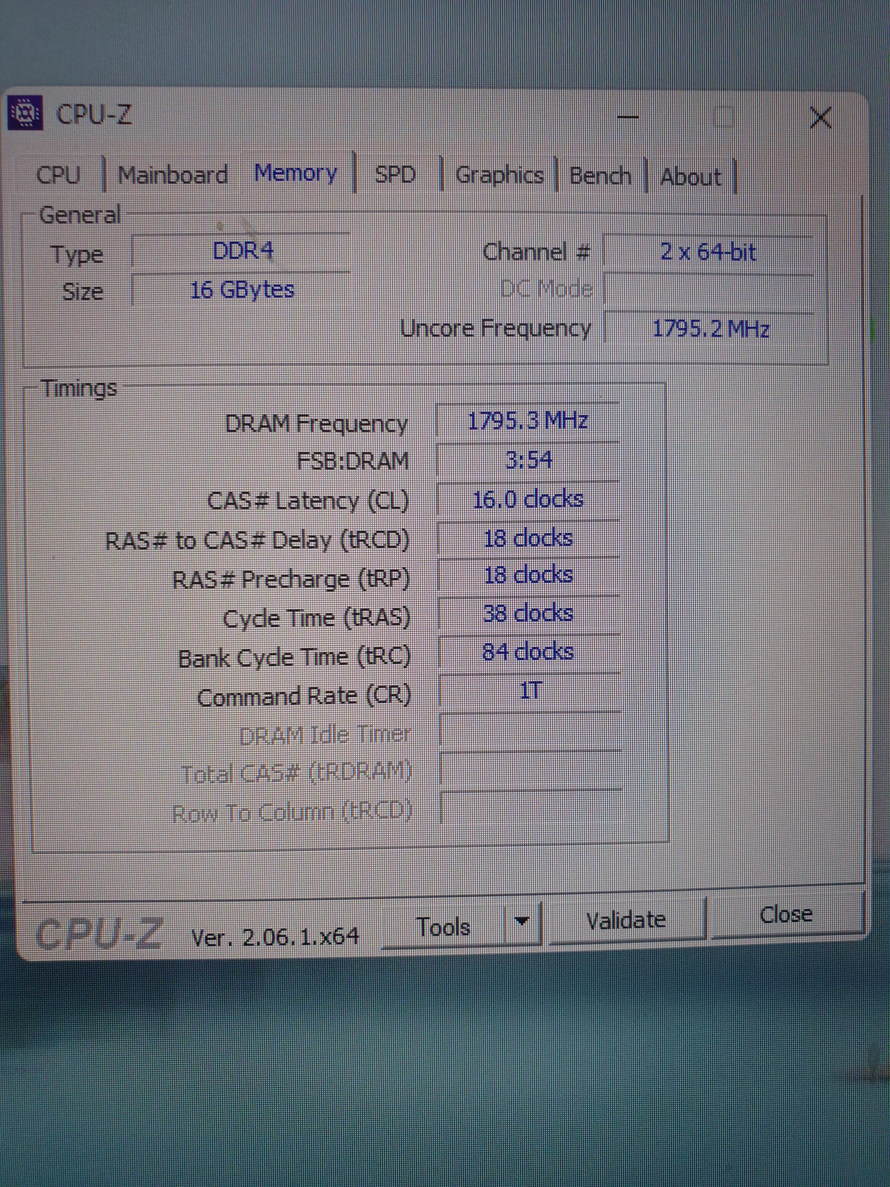

Für Dual Channel muss der Ram nur richtig gesteckt sein, XMP muss im BIOS aktiviert werden.
Wenn du dir unsicher bist am besten mal CPU-Z herunterladen und einen Screen vom Reiter SPD und Memory hier hereinstellen.

RAM läuft im dualchannel und mit vollem takt, passt.
