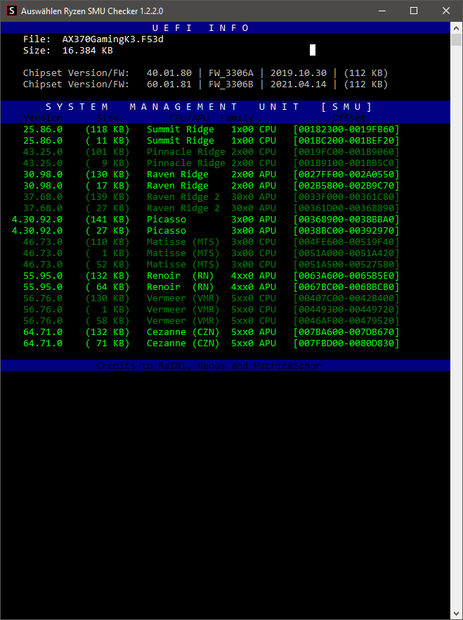

Pepsi.Cola schrieb:
Wenn du das BIOS updatest, kannst du womöglich danach nicht mehr mit deinem 1600er Ryzen das System danach booten.
Aha und wo steht da was, dass Zen1 (Summit Ridge) nicht mehr unterstützt wird??
Bristol Ridge sind die einzigen, die aus allen Agesas, egal ob B/X 300- 400 rausgeflogen sind.
Bei B/X 500 waren sie schon von anfang an nicht mehr vorhanden.
Hier mal das neueste Agesa vom TE seinem Board, man sieht, Summit Ridge ist noch drinnen!

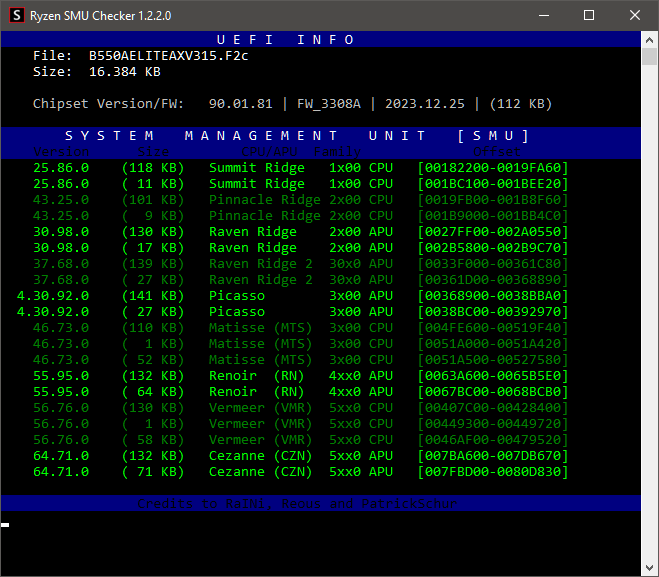

Ps: Da ja immer wieder die Frage aufkommt, bzw. geschrieben wird, dass Zen1 nicht auf B550 Boards läuft.
Hier mal als Beispiel das Agesa vom
B550 AORUS ELITE AX​
Man sieht, Summit Ridge wird hier genauso aufgeführt.
Reaktionen: sNo0k
