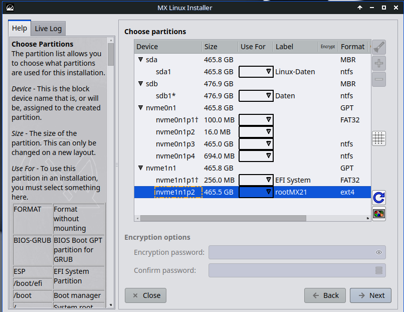

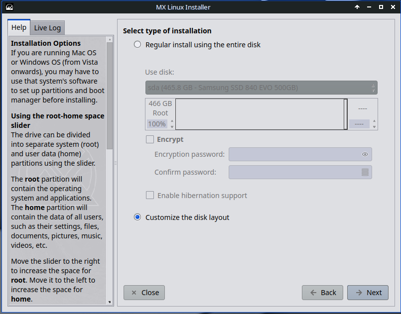

Vielen Dank für die Antworten, trotzdem habe ich noch ein Verständnis Problem, blöd wenn man ein Upgrade zum ersten Mal macht.
Laut der Migrations Anleitung von MX Linux soll man am Anfang der Installation "Custom" auswählen.
Nach dem Start der Installation aus der Live Umgebung, wählt man als erstes das Tataturlayout, danach erscheint die nachfolgende Seite,
und irgendwie komme ich hier nicht weiter, in allen Varianten führt das zum Formatieren der kompletten Festplatte, inklusive meines home Verzeichnisses, das aber erhalten werden soll.
Ah, du hast root und home in derselben Partition. Das geht ohne Rumkopieren nicht, da die root-Partition eigentlich in allen Installern vorher formatiert wird.
Je nachdem, wie viel Platz du noch hast, könntest du die Partition verkleinern, eine neue home-Partition anlegen, alles da reinkopieren und dann als /home einhängen.
Oder eine kleine root-Partition erstellen und dann alles in der anderen Partition löschen, was du nicht brauchst und den Inhalt von home eine Ebene höher ziehen. Aber das ist wahrscheinlich deutlich frickeliger und fehleranfälliger.
Reaktionen: Crisser67 und Mittelspecht
Genau das ist es. Entweder mache ich es so wie du beschrieben hast, Platz ist noch genug da.
Oder komplett neu installieren, mit separtem home Verzeichnis und das mit Lucky Backup gesicherte home Verzeichnis zurückspielen.
