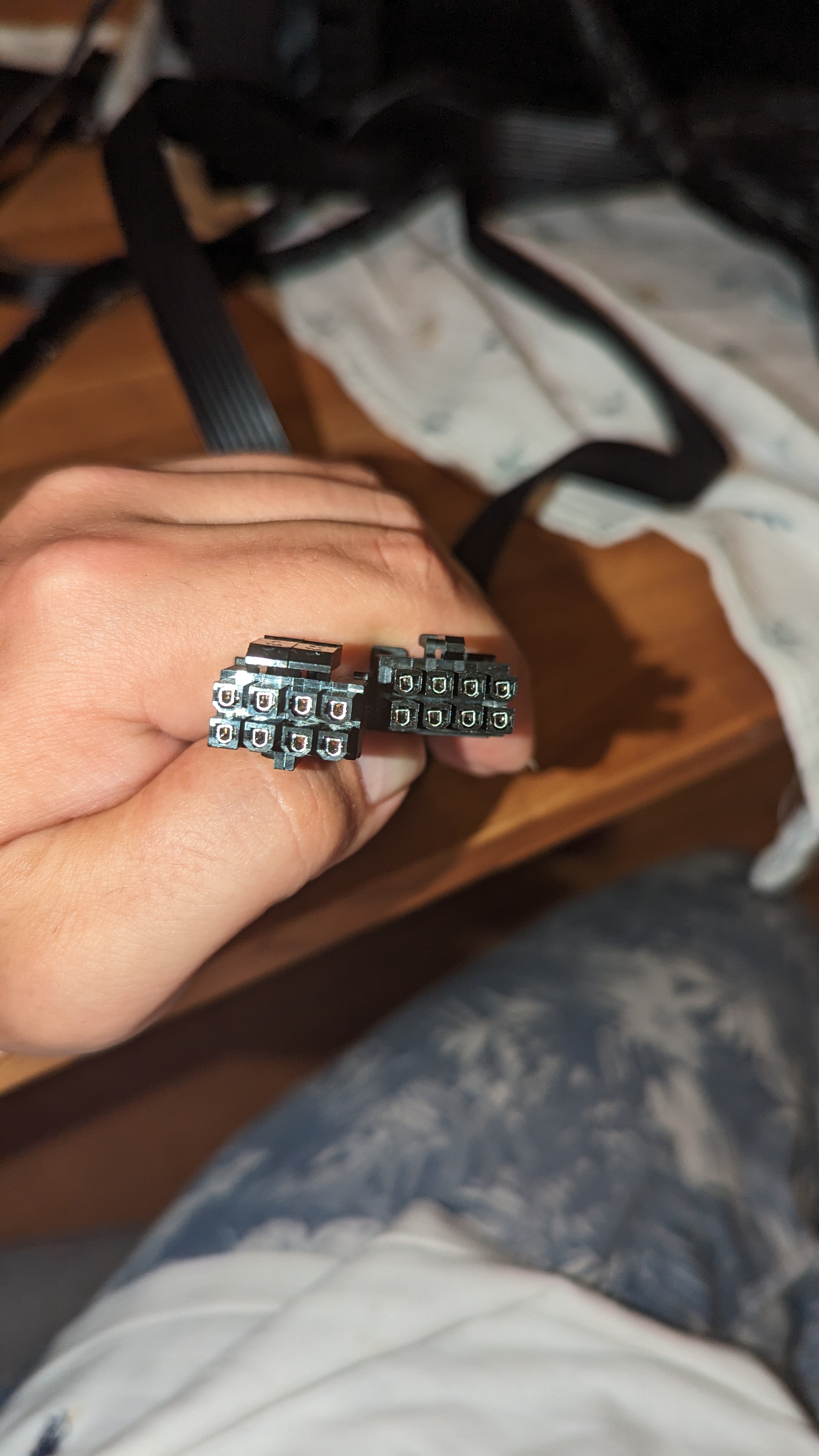

Schau mal, ob sich nicht zumindest einer dieser 8-Pin Stecker in 2x 4-Pin teilen lässt.
Reaktionen: Sweeter Dieter

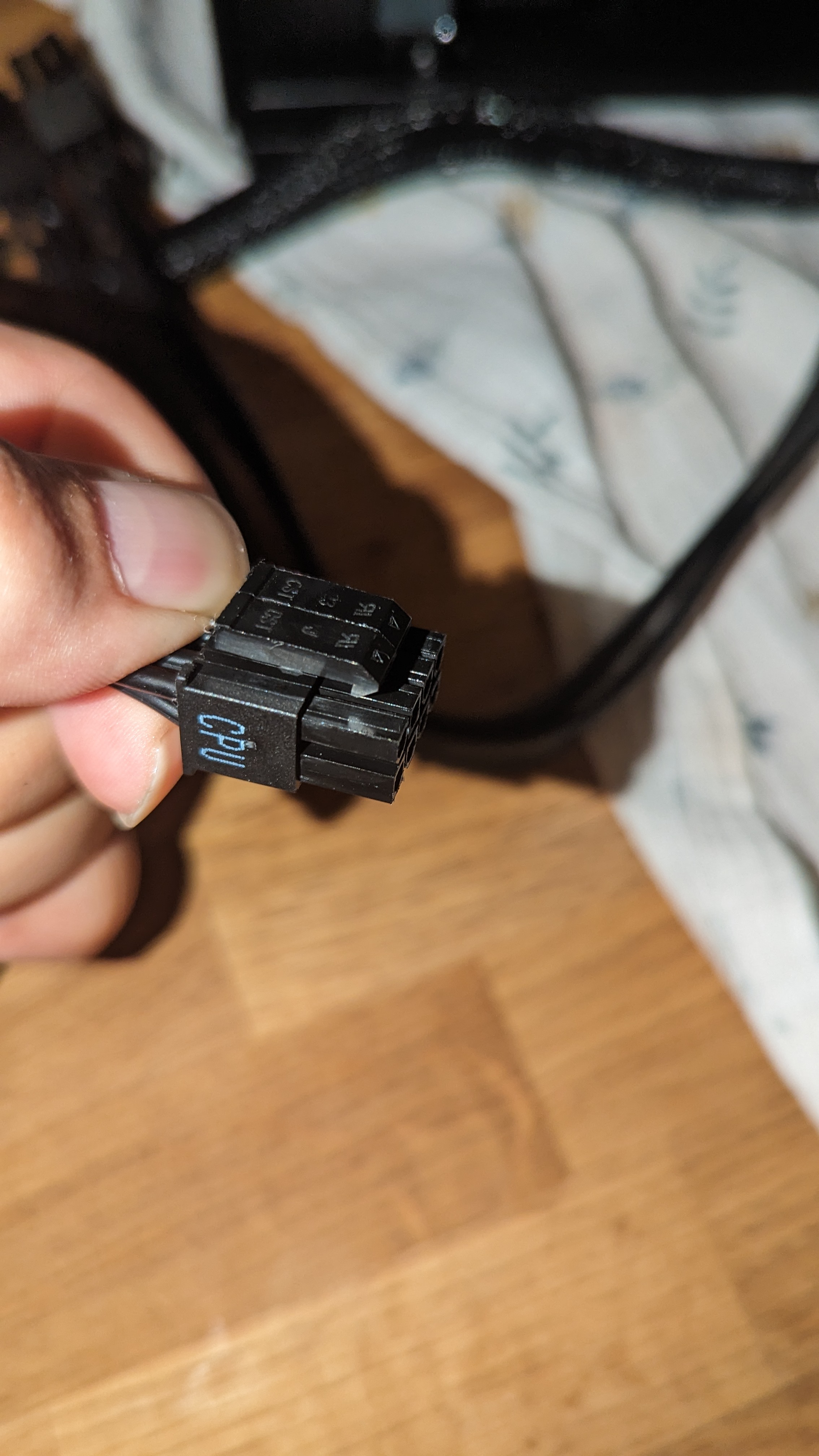

Zeig die mit CPU als Beschriftung mal genauer im Photo, entweder kann man die trennen, oder der eine 8ter passt auf den 4er. Wobei man den lt. Handbuch nur bei OC zwingend anschließen sollte.
Der auf dem Bild linke lässt sich teilen, einfach mal die beiden Hälften gegeneinander verschieben.
Ok, habs 😅

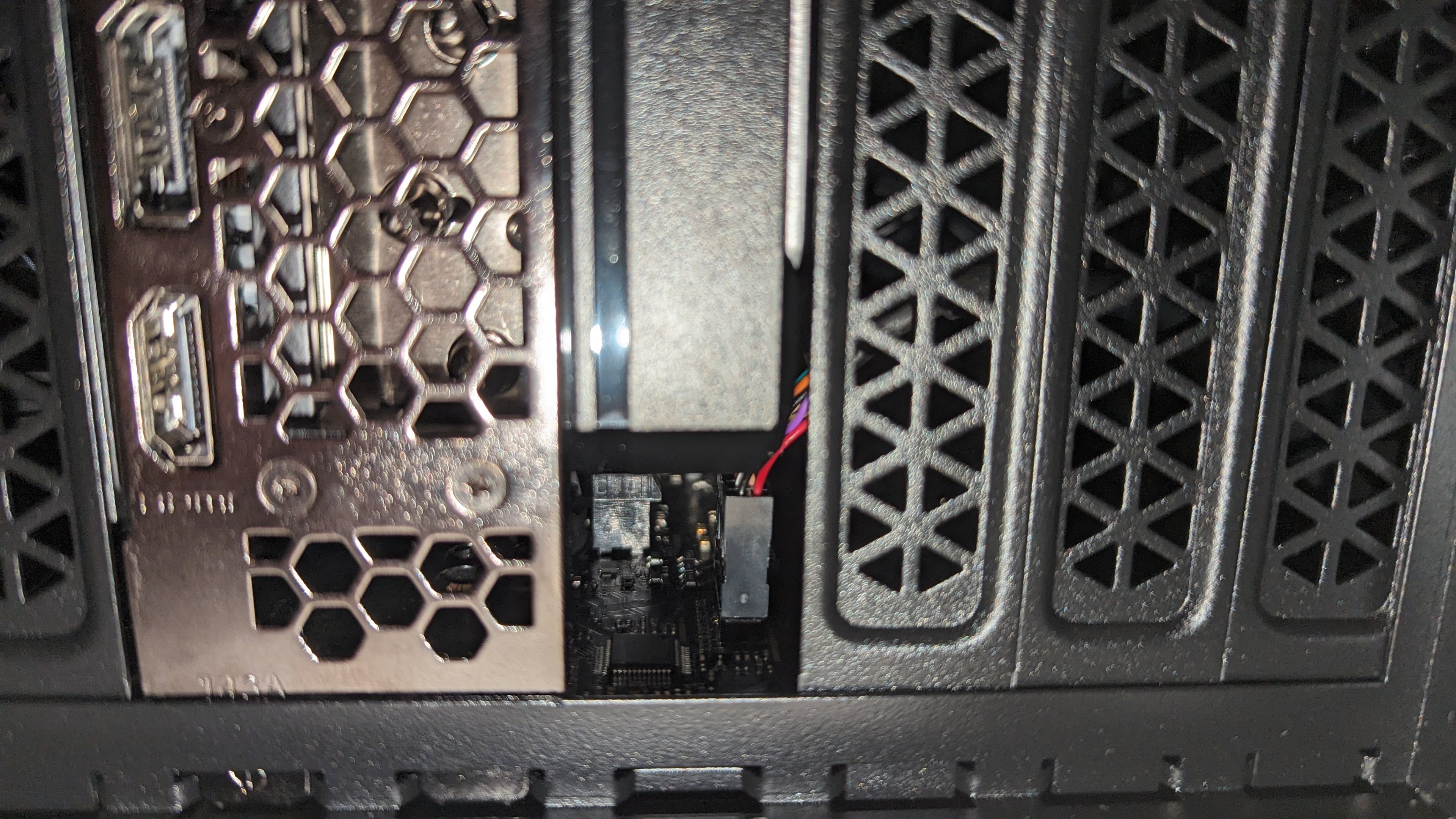

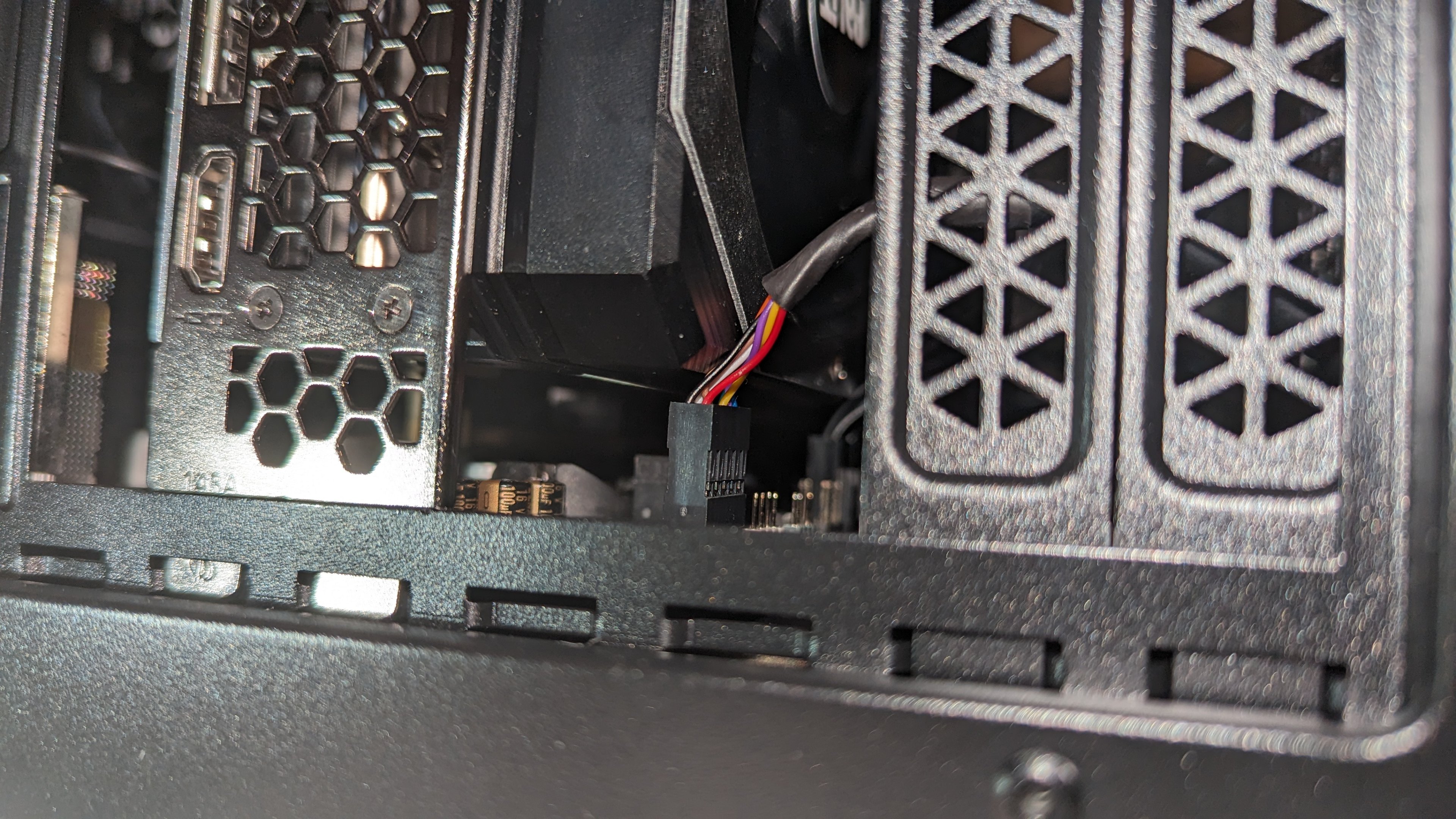

Wenn ich jetzt die GraKa einsetzen will, knicke ich die Kabel für l Lüfter 2 und 3 und HD audio ab 🙃PXL_20230621_213144384.jpg
Lüfter könnte ich vielleicht alle zusammenstecken und dann über den 1er slot laufen lassen, aber was mach ich mit dem HD audio?
GraKa hat noch ein paar Millimeter Luft... Liegt nur auf dem HD audio Kabel
Na gut, dieses Auto ergänzen hier gibt mir gerade den Rest, bin raus für heute. Sagt mir bitte, dass ich am Anfang mit meiner Skepsis gegenüber einem Mini ATX nicht recht hatte und jetzt doch ein anderes Mainboard brauche...
Immer eine gute Entscheidung sich erstmal zu sammeln und mit frischer Energie an die Sache zu gehen, wenn in Bild 3 die Graka komplett im Slot steckt und die Biegung der Kabel wie auf dem Bild ist, ist es zwar nicht schön, jedoch versteckt und erstmal auch kein Problem. Die müssen nicht schnurgerade aus dem Stecker kommen. Alles bis zum Bruch ist erstmal unbedenklich also Kabel- und Steckerbruch.

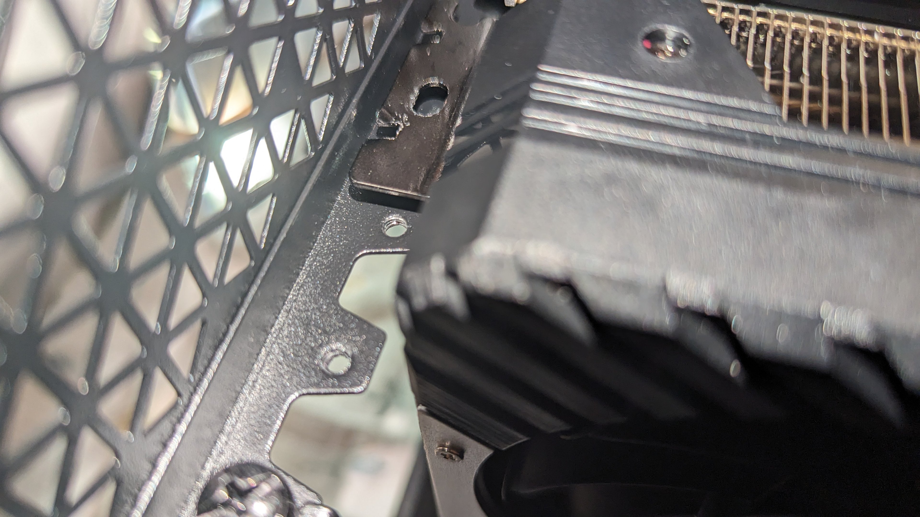

GraKa steckt halt leider noch nicht ganz drin, auf dem 4 Bild sieht man den Abstand und auch an den Metalteilen von denen ich nich wusste ob innen oder außen auf dem 1 Bild. Bin mir eigentlich sicher, dass sowohl fan 2+3 und hd audio komplett abknicken und brechen, wenn ich die GraKa komplett reindrücke
Hmm, eigentlich schwebt der Kühlkörper der Graka auch mit genügend Abstand über dem Mainboard, damit so etwas nicht eintritt. Beim HD-Audio gibt es sicher 90° Adapter für ein paar Euros (was ärgerlich ist, aber der Optik Mini-ITX geschuldet ;). Temporär kann man den natürlich auch weglassen und die Lüfter verbunden an einen anderen Header stecken. Bei Bild 3 dachte ich aufgrund der Nasen der Slotblende das sie komplett im Slot steckt.

Brauchst du denn den Frontaudio-Anschluss unbedingt? Ansonsten einfach weglassen.
@JollyRoger2408 - tatsache, ich find jeden Mist gewinkelt aber der hd_audio ist unauffindbar. Hmm, in dem Fall schließ ich mich JR2408 aber an, ärgerlich mit dem Board.
Wenn der nur dafür da ist, den Mikrofon- und Kopfhöreranschluss direkt am Gehäuse zum Laufen zu bringen, brauch ich das tatsächlich nicht. Allerdings bleibt die Problematik mit den Lüftern. Wie problematisch wäre es denn, die alle über einen einzigen Header laufen zu lassen? Was für Konsequenzen hätte das?
