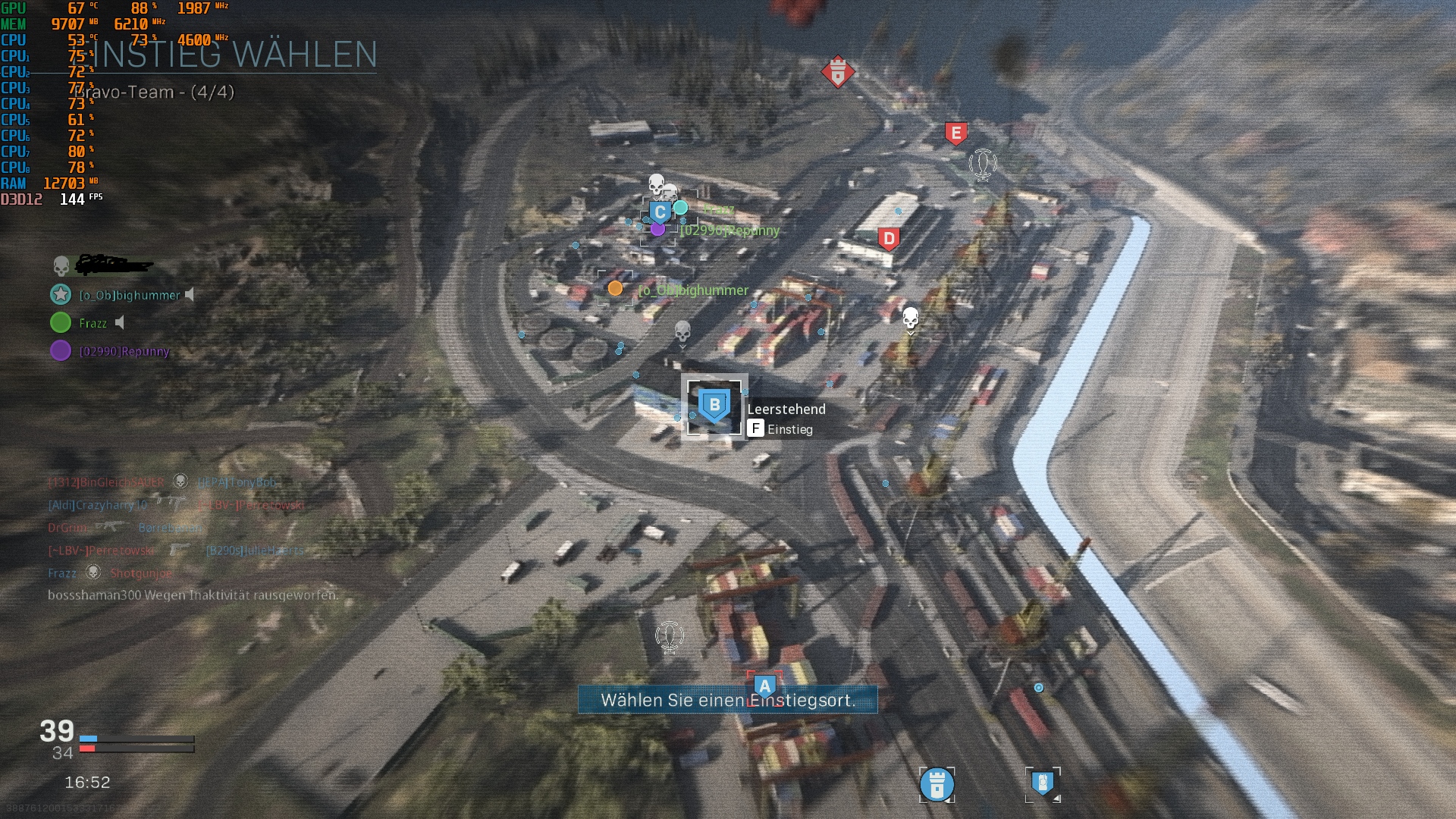

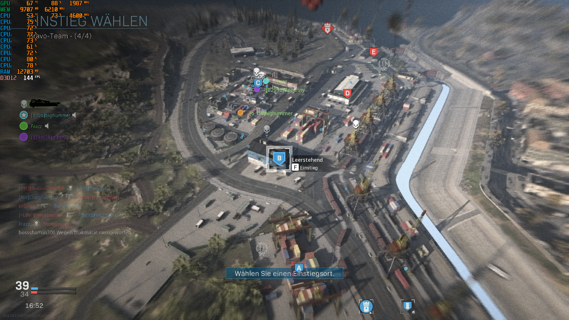

ich habe das Spiel auf Full HD mehrere Runden getestet (Max Details) 9700k (standarttakt) und hatte immer 144 FPS. von der CPU passt es, aber deine GPU wird das nicht schaffen (nur wenn du Details runterschraubst()

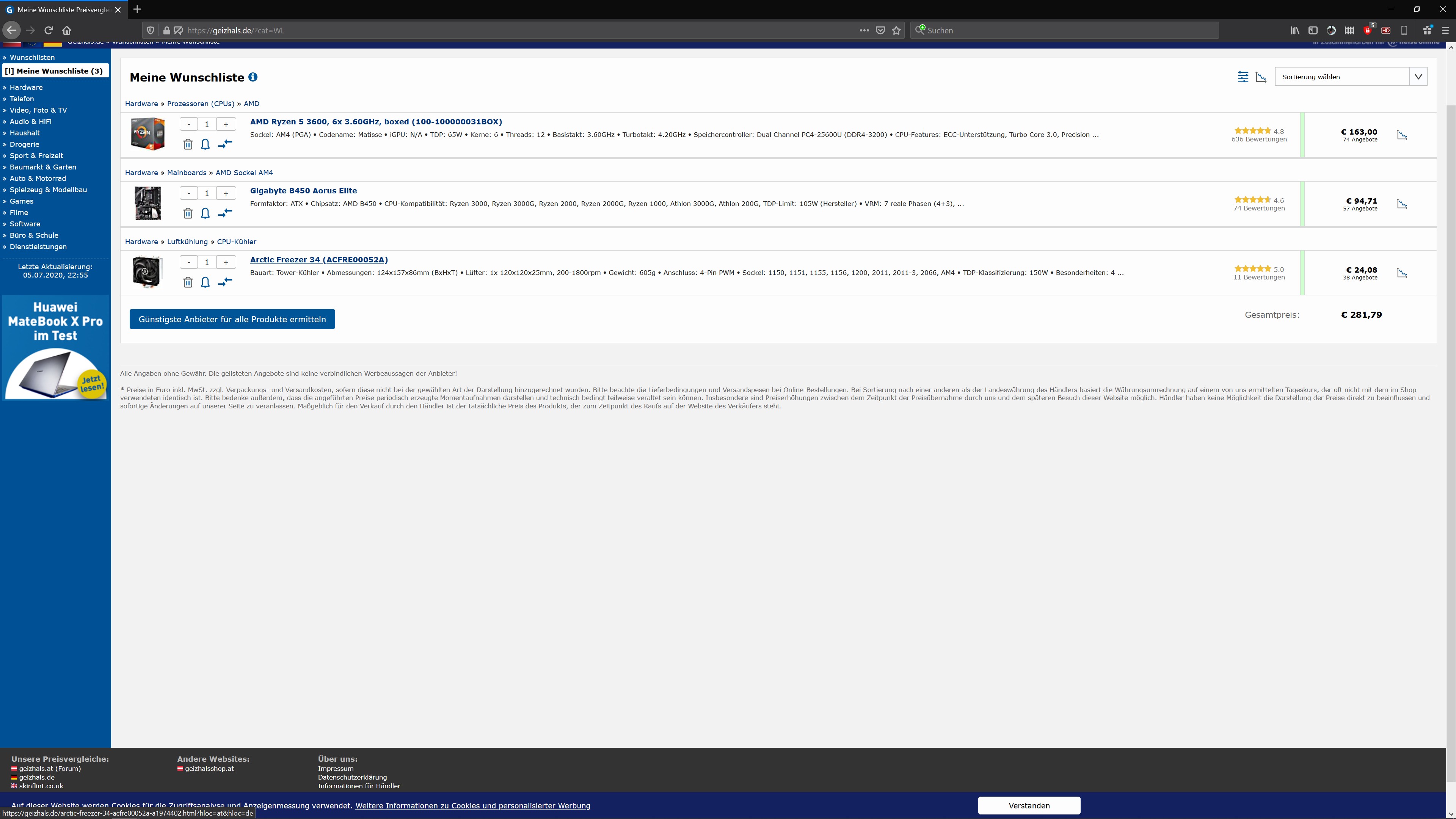

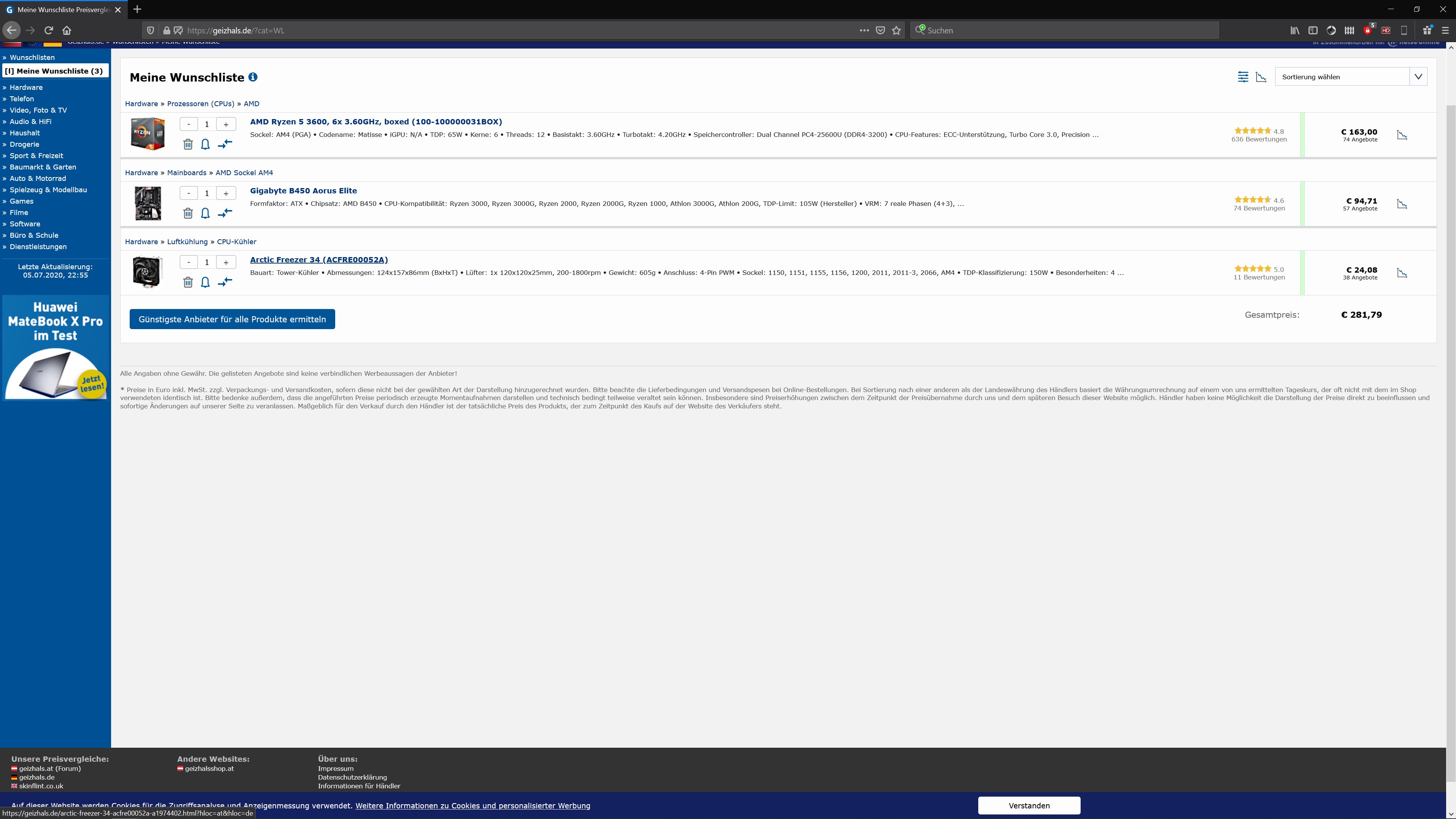

vorschlag 3600.jpg für ATX Board und Kühler müsste man noch dein Gehäuse wissen, das ist jetzt nur zur preislichen Orientirung
Das Intel Board ca 40€ und Cpu 100 bei Ebay raus denn kommst du für ca 150€ an die Komponenten. Kommt wesentlich günstiger als ein teurer gebrauchter 9700k
