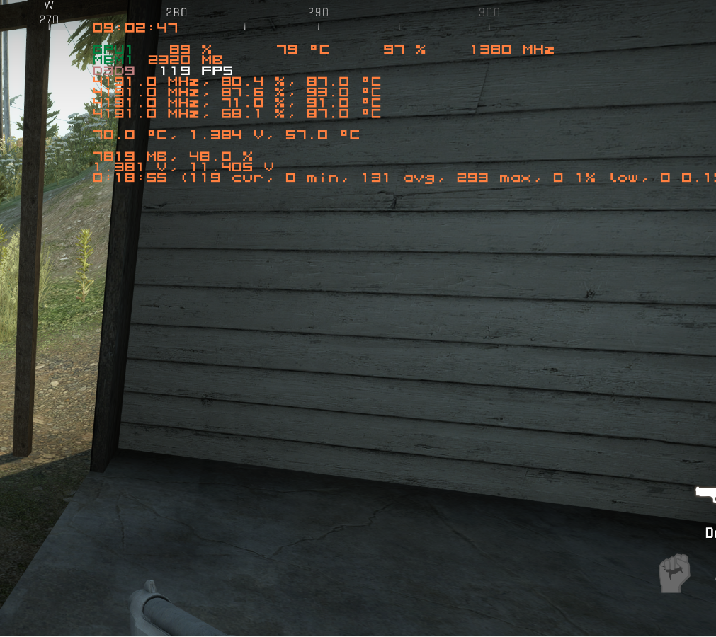

Hab ich grade überprüft, ich habe ohne ca. 90 fps vs. ca. 210 fps

Meine CPU läuft jetzt auf 4.8 GHz bei 1.3 vcore. Ich habe jetzt einfach mal auf 5 gestellt und die vcore gelassen und laut Taskmanager und Realbench Stresstest läuft der cpu auf konstanten 5 GHz ist das überhaupt möglich? In Foren schrieben immer alle das mindestnes 1.35v gebraucht wird. Aber um so weniger gebraucht wird umso besser ist richtig? Tortzdem bin ich nach 5 min stresstest bei 95 Grad, dann habe ich abgebrochen.
Du sollst nicht versuchen auf 5 Ghz zu zocken. (kann trotzdem das Problem minimieren)
Lade Dir Afterburner und schau ob die Grafikkarte ausgelastest ist. (100%)
Wenn ja... schnellere Grafikkarte kaufen oder die Settings zurückschrauben.
