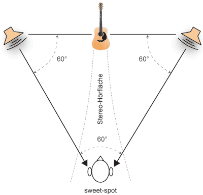

Davon ab hat ein Center trotzdem einen deutlichen Vorteil speziell wenn du nicht alleine vor der TV im Perfekten Stereo Dreieck sitzt.
Da nur so der sogenannte Phantom Center korrekt emuliert werden kann.
Sprich sobald du versetzt sitzt (weil es deine Raumaufteilung zwingend verlangt) oder du mit mehreren Personen vor dem TV sitzt (die dann natürlich nicht alle in diesem perfekten Stereo Dreieck sitzen können) ist ein Center Lautsprecher durch nichts zu ersetzen!
Diese Anschaffung wirst du definitiv nicht bereuen.
